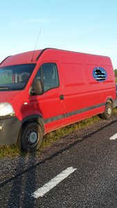

Eftersom vi inspirerats av andra som skrivit om sina byggen, tänkte vi dela med oss av vår resa från skrot till förhoppningsvis något som går att bo i, för att kanska inspirera någon annan.
Men framförallt vill vi ha tips om lösningar framöver.
Objektet gick i alla fall 6-7 mil innan batteriet hade slut på laddning vid hemresan.
Vid provkörningen påtalade vi att laddningslampan lyser. Säljaren säger "den behöver bara släckas av verkstaden, jag nyss bytt batteri"....säkert!
Bilen hade visserligen ett nytt batteri men det är ju bra om generatorn laddar också!

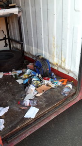

Hur som helst, vi fick bilen så billigt så att den överhuvudtaget gick att köra och att den inte var sönderrostad gjorde det omöjligt att motstå. Faktiskt var den relativt fin i plåten.

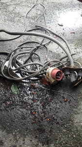

Bilen har tidigare varit en rullande verkstad med 230. 3-fas och tryckluft (!?) indraget. Mycket att börja riva ut!

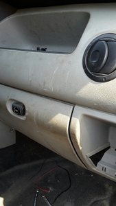

Bilen har stått i tre år och agerat allmän skräpplats.....
Ni kan gissa hur kupén såg ut, som troligen inte städats på 10 år.

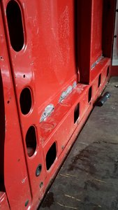

All rostlagning invändigt sträckte sig till främre väster sida ovan balk....

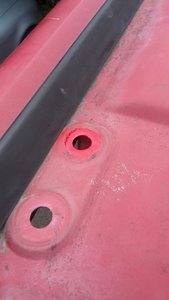

.....och hälften av hålen i taket som är förberedda för takräcke.
Inte mycket rost totalt sett. Bilen har mestadels körts på osaltade breddgrader

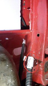

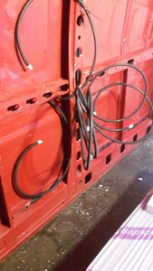

Efter att ha våndats i veckor över planlösningen, bestämde vi ungefär vart elen skulle sitta För att göra det flexibelt (tror jag) drog vi rör för att senare kunna mata de kablar som behövs. Större strömförbrukare som kylskåp och takluckefkäktar får egna rör.

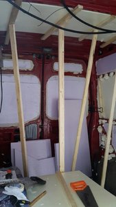

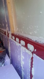

Sedan är det isolering som gäller. Och åter isolering......
50 mm XPS i väggar
30 mm golv och tak (för att få mer än 180 cm takhöjd.

Isolera och isolera och isolera......
Detta tar tid! Man kan undra varför man ska isolera så noggrannt när det ändå bara blir användning på sommarhalvåret och helst längre söderut? Men alla andra isolerar, så då gör vi det också. Det ökar säkert användningsmöjligheterna och gör man ändå jobbet så kan man lika gärna göra det så bra man kan.

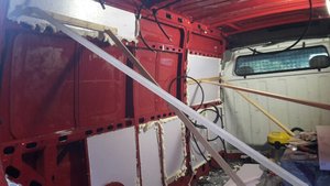

Nu börjar snart väggarna bli klara med isolering. Även fyllt och sprutat balkarna. Urtag med 30 mm isolering istället för 50 mm i ändarna av sängen som placeras på tvären. Urtaget ger förhoppningsvis en sänglängd på 184 cm (jag är 180 cm).
Idag gjordes första takisoleringen. Krävdes många stöttor till det välvda taket.

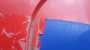

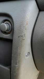

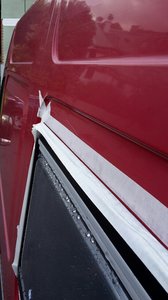

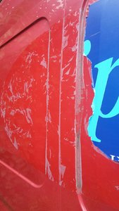

Borttagning av dekaler.
Jättesvårt att få dekalerna att lossa i större bitar. Dekalerna är stora och har säkert suttit i 10 år.
Vi har prövat med isskrapor, spackelspade mm och framörallt med värme från varmluftspistol eller hårtork. Utan värme går det klart sämre men det tar ändå lång tid. Hittar vi inget bättre sätt kommer vi spendera en halv arbetsvecka på detta!!!!!
Jag har tidigare tagit bort bildekaler, på andra bilar, som suttit i några år, då brukar värme räcka och sedan bara dra bort dekalen.
De medel som finns på marknaden är väl bara för att ta bort klistret? Klistret ser jag inte som problemet, det går ju att lösa med alla möjliga medel men själva dekalen, att få den att lossa lättare- tips på det?!
F.d. 22252
Det där känner jag igen, eftersom plasten sitter ivägen för alla limlösare så gör den inte mycket nytta utom att angripa lacken också. Enda sättet jag känner till är värme men risk att man skadar lacken, har använt blåslampa som går på gasol då får man mycket värme kortvarigt och kan förhoppningsvis smälta plasten så att den går att skrapa av utan att skada lacken men inget jag rekommenderar annat än som sista lösning när inget annat fungerar, gäller att ha fingertoppskänsla.
Har en dekal från en känd husbilsfirma jag inte vill annonsera om men den sitter ju på glasfiber så jag vågar inte gå på den i första taget men tänker att den ska inte med utomlands mer.

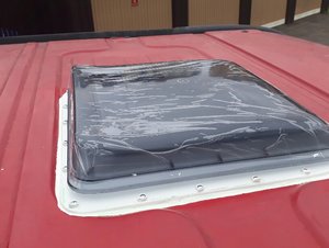

Ok, denna lucka ska ha viss ventilation även när den är stängd.
Jag behöver även komplettera med luftintag. Var jag ska sätta detta har jag inte funderat så mycket på.
Men stora frågan just nu är hur man bäst tätar mot det ojämna taket samt måste man ha fönsterrutor avsedda för välv kaross?
Har idag varit och hämtat den beställda tunnare isoleringen, 30 mm XPS cellplast till bl.a sovdelen (för att få ut några extra cm på längden), golv/tak för att få lite mer marginal för ståhöjden
Min H-bil har välvda sidor :(.... När jag bytter en ruta så gör jag först en ca 2cm ram av glasfiber, som är välvd på baksidan (efter bilens form) och har en rak framsida...klistrar först på ramen och sen när limmet har torkat kan jag montera i ramen nu ett rakt fönster :)...

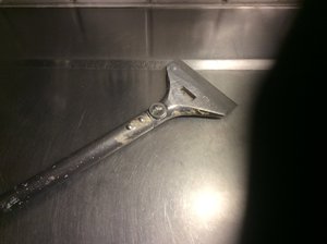

FD606E3D-BF81-4CC9-BD7B-22896905F1E5.jpeg Ja en olfaskrapa om du tar det försiktigt, har använt en sån dom sista 15 åren så gott som dagligen.Viktigt att du känner att du glider över klistret. Finns i färgaffärer

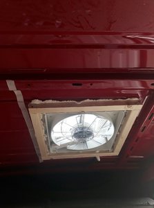

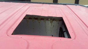

Igår gav jag mig mellan arbetspassen på att montera en av takluckorna. Kan konstatera att det finns tid att spara (och kvalitė att tjäna?) på att placera luckan där det inte är lika stora nivåskillnader. Men nu styrde även blivande duschvägg placeringen.
Använde endast Tec7 som tätning. Gick nästan åt en tub!! Med facit borde jag kompletterat med butyltejp för att jämna ut nivåskillnaderna. Ska testa butyltejp på nästa lucka.
Innan det ostadiga vädret som utlovats ska jag försöka hinna med att sätta både ett fönster och den andra takluckan idag. Hösten närmar sig och det vore skönt att kunna jobba obehindrat inne i skåpet utan att vänta på att kunna sätta takluckor och fönster.

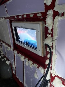

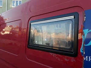

Hann bara med fönstret idag.
Det var ju inga problem att montera en vanligt rakt fönster på en välvd kaross. Tack för det tipset!
Återstår hur jag ska få till insidan då fönstret inte har samma vinkel som balkarna i karossen. Insidan på fönstret sitter bara provisoriskt. Får justera efter väggen när jag väl kommer så långt.
Och fönstret är inte gjort för så bred vägg (50 mm upptill och 70 mm nedtill). Får fixa några svarta distanser att sätta inne i fönstret.
Hemsk plastkvalitėt på insidan på fönstret. Tyvärr lika ful/billig plastkvalitėt på insidan av taklucka.

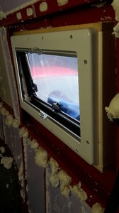

Takfönter nummer två monterat idag.
Och ett bakslag idag eller tur i oturen!
Efter senaste dagarnas regn visade det sig att fönstret inte höll tätt i ena övre hörnet. Tråkigt men betydligt bättre att upptäcka det nu, innan väggarna "stängs".
Vet inte om jag ska skylla på grannen som kom och "störde" mitt under fogningen med mängder av frågor om bygget....
Passade på att göra en ny ram på insidan som bättre passar med innerväggens lutning. Den gamla ramen var svår att lossa då jag skummat fast den.
Fönstet var omöjligt att lossa. Efter att ha läst på Tec7-förpackningen förstod jag varför. Den härdar och har limmande funktion!
Bara att täta utifrån med fog.
