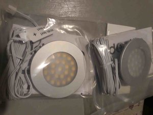

Våndats lite över detta med belysning, hur starka lampor och hur många man behöver. Efter tips från en plåtisbyggare på Instagram inhandlades idag 2 st LED downlights, 2W, 125 lm. Funkar dessa bra, blir det fler sådana. Att de är dimbara ökar användingsområdet.
Fortsätter leta efter en "manövercentral" där all el, vattennivåer mm kan övervakas/skötas, gärna med möjlig koppling till mobil. Tips mottages tacksamt!

Har inhandlat 2st LED-downlights, som ska testas för att se hur mycket belysning som behövs.

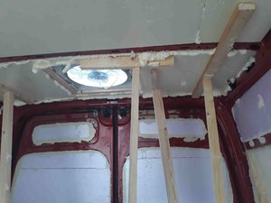

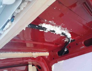

Det finns fortfarande mycket kvar att isolera. För någon veckasedan isolerades taket klart runt bakre takluckan. Rör för el skummades fast bakom isoleringen.
De flesta väljer att regla i trä innan väggar och tak kommer på plats. Jag tänker att finns det plåtreglar, så går väl det lika bra att skruva upp väggarna i dessa, så spar man både plats och vikt? Plåtreglarna är ju också isolerade så det borde inte leda så mycket kyla (och bilen ska inte användas på vintern)?

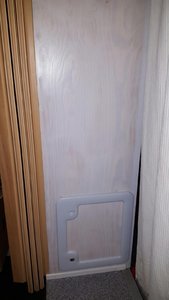

Vi har sett lösningar med jalusidörr till dusch/toa men har inte hittat någonstans där man kan köpa detta?
F.d. 22252
Kanske det går att hitta en kassettoa med duschgolv på en skrot. Hålla på att släpa en portapotti genom husbilen blir man nog snart trött på.
Finns ju fullvuxna jalusidörrar tror att det går att kapa dom till lämplig höjd och förmodligen bredd också, finns i olika färger. En smidig lösning som tar lite plats. Googla så hittar du nog något på någon byggfirma, har sett det på jem och fix men det var ett tag sen. Faktiskt är det sällan någon som duschar i husbilen om det finns på campingen även om husbilen är relativt ny och fin med stor dusch. Om jag vill fricampa på sommaren har jag en lång slang till duschhandtaget så jag kan står utanför och duscha eventuellt bakom ett duschdraperi om det inte är enskilt. Den lösningen vet jag fanns på en camper.

Har gjort liknande isolering och kan berätta att det behövligt även sommartid. Trots att vår bil är silvermetallic utvändigt kan man tydligt känna var stålbalkarna går inne vi väggarna när sommarsolen ligger på. Det är varm där balkarna går. Tänk vad varmt det varit i bilen utan isolering? och våra sommrar är ju inte alltid så varma heller.

Affezell, jag hade gärna köpt din jalusidörr men den ser träfärgad ut. Vi ska nog ha inredningen i gråskalor, så då kanske inte träfärgad passar.
