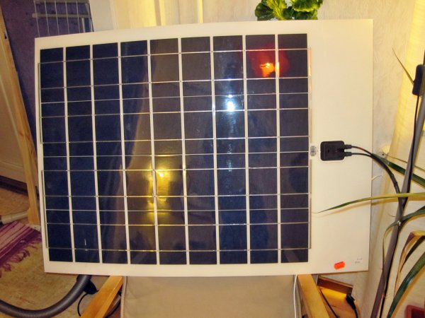

Har börjat fundera på strömförsörjningen, har 75Ah bobatteri det är tänkt ska driva en kylbox med kompressor lampor tv dator och fläkten till trumatic värmaren.
Inser att det inte kommer att räcka om jag står utan el några dagar.
Har tittat lite efter solpanel, den gamla på Cadddyn lossnade och försvann det var en 40w, det var en med aluminiumprofil som de flesta har och som är lite småjobbig att montera på en yta som inte är helt plan.
På skeppa marin i norrköping säljer de ut några platta som är lite böjliga, de har ju bytt lokaler efter att ha huserat mer än 100år i ett gammalt hus nära hamnen. Hittade Xsol flex 72w för 1595kr verkar väl hyfsat pris en sänkning med 900kr.
Måste bli klart innan vintern kommer annars måste jag fixa det under vägen men det går inte komma upp på taket utan stege. Är ju hyfsat varmt så jag ska försöka fixa lim som jag kan limma med, gäller ju få rent på taket, la ju på en massa snabbvax som jag inte vet hur man får bort.
Tror jag kan få in kabeln i antennröret bredvid antennsladden så slipper jag hål och där kommer det knappast in vatten.
Tips mottages gärna och synpunkter.:msn_smiley:

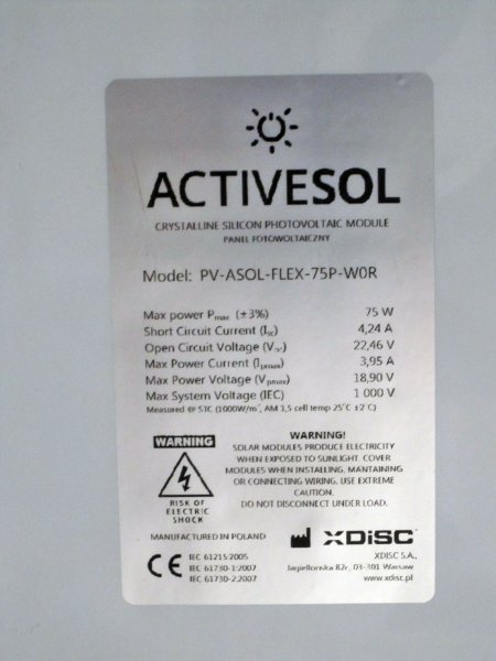

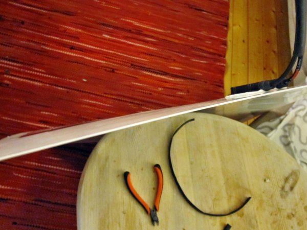

Har inte kunnat montera, enda dagen med bra väder och ingen storm var jag bortlovad sedan länge.
Var uppe på stegen idag och tvättade med sprit och aceton, men måste upp igen i morgon om det är hyfsat väder och då blir det rivsvamp och mer aceton för att få limmet att fästa.
Skarvade kabeln med lödning och krympslang, det satt specialkontakter på men vill inte ha så tunga saker fladdra i fartvinden på taket, litar mera på det jag själv gör, skarvade med 1.5 kvmm blir ca 04v spänningfall vid full effekt vilket inte spelar någon roll, använder mitt gamla pwm regulator från caddyn.
Får skaffa en bättre senare, det är ju så att de 75w man utlovar gäller max spänning och max ström, men batteriet laddas med ca 14 volt och då handlar det om knappt 50w i verkligheten och det är det jag går efter som max effekt.
Som ensamseglare behöver jag inte bevaka någon som slösar med vatten och el så det lär räcka.
