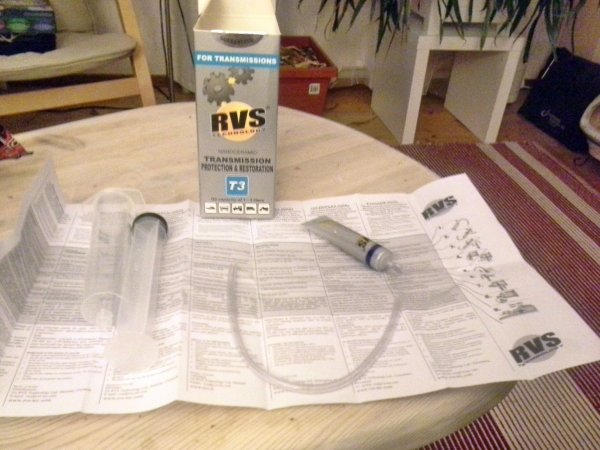

Ska till och beställa ett specialmedel att hälla i växellådan http://www.rvs.se/ Har använt det till caddyns växellåda som hade problem med att synka på trean, problemet kvarstår men växellådan går så lätt nu att det inte känns som något större problem och inget har blivit sämre under 3000mil!
Det är lite ljud i växellådan på alla växlar men just vid strax över 90 kom det ett lite högre ljud dom bara hördes vid en speciell hastighet och försvann när jag rörde gasen, kan inte skada att hälla i medlet och se vad som händer, har också svårt att få i 2an och speciellt 1an .
Det som skrivs verkar för bra för att vara sant, frånsett hemsidan så går adressen till ett äldre bostadsområde där en man med utländskt namn 66 år har sin bostad och säljer via hemsidan.
Har snurrat runt på diverse forum och det har skrivits mycket och det har nästan en religiös prägel med känslosamma inlägg, det är i alla fall inget vanligt medel som förbättrar smörjningen utan det verkar bli en beläggning på slitytorna som är väldigt slät, vilket borde minska friktionen i lagren, synkringarna får ju knappast någon beläggning eftersom de används så lite men snurrar kughjulen lättare synkar det ju snabbare vilket är min teori varför caddyns låda numera är väldigt lättarbetad mot när jag köpte den.:bye:

Jaha nu har jag fått specialmedlet från RVS kom på ett par dagar med ett rek.
Skruvade bort backkontakten på lådan och tryckte i det med sprutan, gav motorn några droppar också.
Sen ska man ju köra i en timme och växla mycket och köra på de växlarna som låter mest och i de varvtal som är kritiska.
Jag åkte till Norrköping och när jag kom upp i 90 så kommer plötsligt ett oljud som kan komma från lådan det minskar vid ökande varvtal.
Vid hemfärden hördes inte det ljudet längre men det kan bero på något annat det får tiden utvisa, lådan är lättare att växla nu med distinkta lägen när jag växlar de klickar i liksom.
Det ska ta 40mil innan det är någorlunda färdigbehandlat jag har bara kört 7mil men redan bättre, drog på lite när jag körde hem drygt 110km på mätaren lite fortare än när jag testade för en månad sen. Ska rapportera om växellådan när jag kört lite mer, trivs mer och mer med att köra husbilen vartefter den blir bättre med styrning och växling.

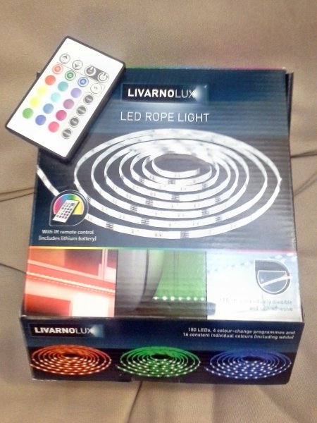

Köpte en ledlist 5m med 150lysdioder och fjärrkontroll där man kan ändra ljuset och färgen på Lidl, den är för 220 volt men eliminatorn lämnar 12v volt så det passar ju perfekt till batteriet.
Hejsan bengtic, kul att knutarna börjar lösa sig för dig, och bilen blir ju bättre och bättre.
Den verkar bara vara ett typiskt fall av "småfel" som växt lite vartefter för de inte har åtgärdats på en gång.
Tyvärr så hittar man ju inte en del av sådana fel innan man får köra och använda bilen ett tag. Men det är ju en bra ursäkt för att ta lite onödiga åkturer med husbilen :p:.
Jag ville mest bara göra dig uppmärksam på styrningen till ledlisten. Det finns en del styrningar som inte tål mer än de ca. 12V som eliminatorn lämnar vet jag :wall:.
Om nu just din är en sådan vet jag tyvärr inte, men det finns en del styrningar som pajar när man matar dem med max laddspänningen från ex. batteriladdaren m.m. Man kan köpa en enklare 12V spänningsbegränsare och montera innan boxen.
Tyvärr så vet man ju inte förrän det är för sent om det funkar på >14V eller inte. (I o.f. det är ju minst ett års garanti på boxen :o:.)
Men på Lidl har man ju problemet att om varan inte längre finns tillgänglig, så måste man lämna tillbaka allt och få pengar tillbaka i stället.
M.v.h. JANKRO.
Sv: Peugot J5 Alpha Jet 540-89
Det står 12 -24v på inspänningen, kollade det eftersom jag vet att det skulle bli närmare 14v.

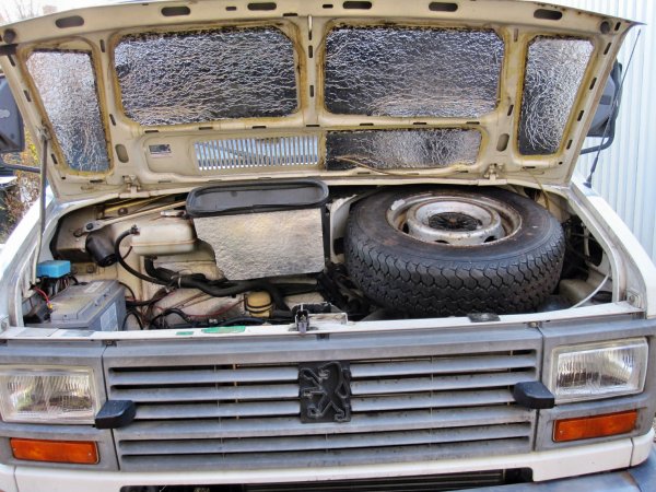

Klistrade ljudisolering på motorhuven och dieselknattret minskade, höga toner är lättast att dämpa och jag kommer jobba vidare med ljuddämpning.

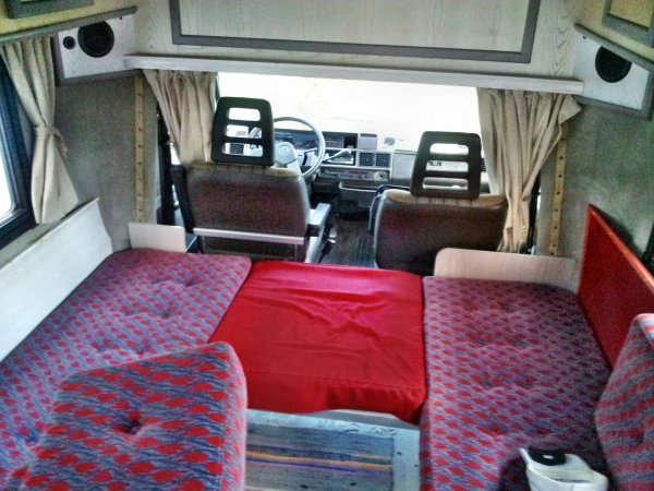

Har inte gjort så mycket på Husbilen mest hållit på med appar till surfplattan och telefonen för att kunna navigera säkert. Lite snickeri har det dock blivit gjorde en hopfällbar skiva för att lägga en dyna till sängen på.

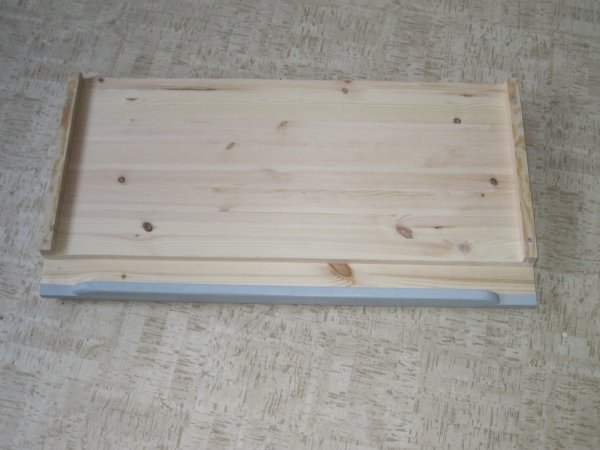

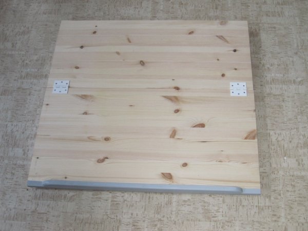

Gjorde en huvudgavel och en fotgavel till sängen, fotgaveln är lite smalare till förmån för soffan.
Ryggdynan är kapad ihopsatt med knappar och allt så sängen är snart färdig.

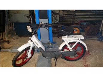

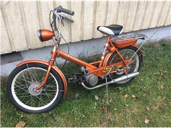

Har börjat leta efter en liten lätt moped att hänga på stället bak för utflykter, letar främst efter en vespa ciao eller crescent 1238 som ju är en minicykel med motor väger 37kg vilket jag borde få upp på stället ensam, man får väl använda talja och block annars.
