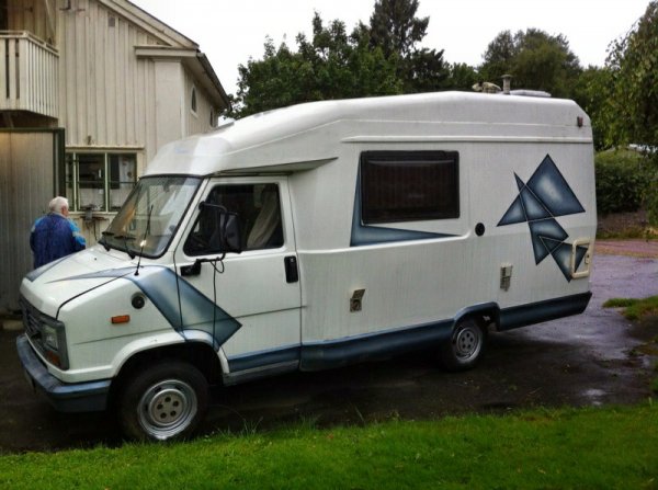

Funderar på att köpa en husbil Peugot J5 Alpha Jet 540-89 efter att jag insett att långresor med min lilla Caddy inte fungerar, man behöver ju lite bekvämlighet och hemkänsla. Men jag hittar inga uppgifter om den verkar ovanlig med bara två soffor på bilderna inget bord hur bäddar man osv.
:twitcy:Nån som vet??

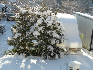

Körde en bra stund tills det började komma värme framrutan hade minst 10cm snö.
Sen fick jag den goda iden att slå på torkaren men det skulle jag inte gjort, gick ut och försökte lossa torkaren men den var ordentligt fastfrusen bara att stänga av motorn innan torkarmotorn brinner upp.
Idag sken solen hela dagen från molnfrihimmel tog fram min elskyffel från Jula som är en snöslunga i miniatyr och gick ett varv passade på att röja upp ett spår till husbilens framände. Sopade av hela framänden men torkararmarna satt fastfrusna fick bända bort dom med kvasten och fällde ut dom annars lär de se till att torkarmotorn brinner. Man skulle önska separat brytare eller överbelastningskydd. Köpte nya torkararmar från augustin de gamla var trasiga i splinsen.
Blir sugen på att ta en tur med husbilen till norrköping är ju fulltankad 1/3 av dieseln kommer från luxemburg och det är ganska lagom eftersom motorn går ganska hårt med bara extrastark diesel. Har läst en del om vad man skriver om de här gamla bilarna och ofta med bensinmotor efter dom ofta är i gott skick med få mil eftersom det går åt ganska mycket bensin på en alkovbil och tung gasfot. Verkar som 90km är nära max i varje fall när det gäller bensinförbrukning, jag kommer lätt upp i hundra och kan komma upp i 110km vid omkörning ibland. Har man lite bråttom och vägen är bra så brukar det ofta bli 90-100km mot slutet av kördagen då man bara vill komma fram och parkera. vet egentligen inte toppfarten eftersom den inte känns säker men 115km med mer kvar har jag testat enligt gps.
Har en 15cm snö på taket inte lätt att få bort, har testat att sätta på 10grader värme inne men snön smälter bara vid takluckan verkar som om isoleringen är så bra att snön kan inte smälta, det mesta blåser nog bort på landsvägen men jag tror det är straffbart att åka med snö på taket som blåser bort. Även om jag legat bakom långtradare där det kommit både snö och is från kapellet.

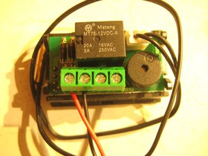

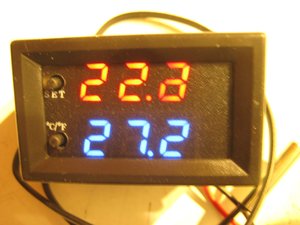

Har hittat lösningen på mitt problem som det verkar, ramlade över det när jag letade på tradera.
Den går på 12v som jag har lätt tillgängligt från solpanelsregulatorn det är en stabiliserad spänning som även går att slå ifrån. det sitter ett relä som jag kan styra kontaktorn med som slår till elvärmen. Så bara att dra en ledning från 12 volt byta ledningen till den gamla termostaten till reläutgången . Man kan ställa in hysteresen ner till 0,1grad vilket är för lite eftersom det blir ett ständigt klapparande från kontaktorn, 1 grad kan bli lagom. Finns en givare som sitter på en ledning 30cm lång så jag kan placera den på ett bra ställe. Ska försöka montera den i det gamla termostathöljet, finns ett är värde och ett börvärde med digitala siffror. Men lite knepig programmering men den ska spara inställningar så jag kan pula med det inne.
Den kostade 89kr!! med frakt kom dagen efter i ett brev i lådan.

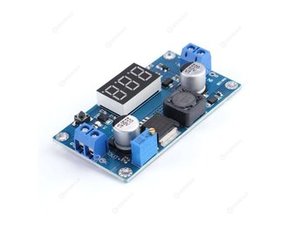

Hittade också en XL6009 DC-DC omvandlare step-up med inbyggd voltmätare Den kan omvandla 12v till 25volt för att ladda elcykeln det kommer bli knappt 2a men laddar man över natten så är det ju bara bra för batterierna. kostade bara 90kr och en lämplig låda ligger bland mina bra att ha grejor.
regulator.jpgMan ställer spänningen med en skruvmejsel en flervarvig potentiometer och spänningen visas på displayen så bara att ställa den på samma värde som 220v laddaren.

Väntar på att snön ska smälta bort på taket. Har ju stått flera dygn med en fläktkamin 1200w men inte smälter snön är väldigt bra isolering. Har varit ute och åkte ett par mil och allt fungerar som vanligt men det luktar inte så gott i hytten mattan har ju varit fuktig. Skulle behöva riva ut den och använda som mall för en ny matta slipa rost och måla plåten under, Sen skulle jag lägga på ljudisolering, men såna jobb får vänta tills våren. Skulle man lida svårt av arbetslusten skulle man montera en kinavärmare och riva ut kamin och vattenvärmare och ha sängen på längden efter att man använt motorsågen på gasolskåpet. En p5 skulle passa bra sen i boxen till spisen. Men jag lagar ju så lite mat att man kunde ha en liten spis med engångspatroner och ha skåpet som en batteribox och plats för mitt elverk. Men jag börjar nog med termostaten till elvärmen så länge.

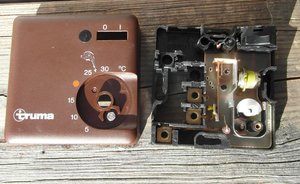

Nu har jag tagit bort den gamla termostaten, har hållit på med el i många år och sett massor med bimetall termostater i kaminer strykjärn osv.
Men jag har inte sett någon som ens påminner om den här säkert dyr som reservdel, kontakterna bär knappast något spår av användning man använder en magnet för att skynda på tillslag och avslag för att minimera risken på gnistbildning. Den har en helt överlägsen kvalite mekaniskt men samtidigt en stor nackdel inbyggt i konstruktionen finns en stor hysteres dvs. skillnad mellan till och frånslag ca 5 grader och det är på tok för mycket.
Det finns en brytare till på termostaten för att bryta funktionen så den inte går på när den inte ska, den ligger i serie med termostatbrytaren.
Det är så kopplat i bilen helt enligt monteringsanvisningarna att elvärmen ska aldrig gå på om inte fläkten samtidigt snurrar.
Det är en säkerhetsåtgärd eftersom fläkten måste kyla elslingan annars blir det som en fläktkamin som fläkten inte går på överhettning och brandrisk, finns en termostat som ska sköta detta om det händer som sitter direkt på kaminen i serie med 230v matningen.
Nu är jag på väg att byta den gamla termostaten mot en ny elektronisk som har ärvärde och börvärde på en display har skaffat en kopplingsdosa som jag tagit hål i och sprayade på vinröd färg eftersom jag inte vill ha den vita. Den hade plats för en efterlängtad voltmätare som mäter bobatteriernas spänning hittade den på biltema.
Ska se om jag har en brytare att montera som säkerhet för att inte värmen ska gå på innan den är påslagen , Jag kan bryta 12v matningen via regulatorn till solpanelerna men jag vill gärna ha alla funktioner direkt på regulatorn.
Visa bilaga 206787

Den termostaten du har är en vanlig rumstermostat.
Dessa finns i tusental i svenska hem.
Kostar 100-200:-.

Ja det står ett annat tillverkarnamn inuti tryckt på plastlocket, ja då förstår man problemet med att man går och småfryser ibland när vädret ändrar sej och svettas annars. När till från skiljer en 5 grader i en stor lokal så blir det mycket och tar lång tid innan något händer. Blir ju skillnad att småfrysa i 18gr eller tycka det är varmt i 23gr.
