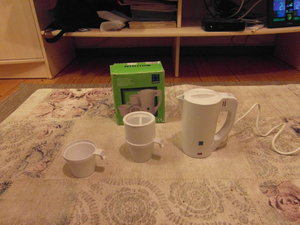

Åkte förbi bra begagnat och råkade se en vattenkokare hugin 600watt med medföljande koppar och kaffefilter litet och behändigt perfekt för mej som vill ha lite varmt vatten till mitt pulverkaffe till frukost. Den var ny i kartong fast väldigt gammal, Hugin är väl ett avsomnat konsummärke? 40kr var ett fynd men det handlade inte om pengar utan något litet och smidigt som klarar sig på liten effekt. Har letat ett tag efter just en sån här.

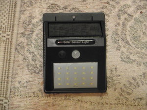

Var en sväng till Dollarstore och hittade en lampa som går med solcell och ett riktigt liionbatteri, den ska sitta vid dörren på husbilen och lysa när man kommer på kvällen och ska låsa upp är rörelsdetektor som bara tänder när det är mörkt. När man kör så finns det en tryckknapp för att stänga av den. Hade planer på en batteridriven men det här blir enkelt och bra. 70kr.
Lyser ganska starkt och man märker direkt om någon rör sig utanför bilen.

Kan du inte värma vattnet i micron ?

Den där solcellslampan såg ju bra ut. Kanske ska man investera i en sådan.
Jag har monterat tre arbetslampor à la diod uppe på takräcket (vä, hö och bak).
Perfekt när man står själv i skogen eller när man behöver lite upplysning.

Ja det kan jag men jag gillar inte det riktigt det blir så konstigt. och sen kan det bli problem med förbrukningen en micro drar väldigt mycket ström i startögonblicket och automatsäkringarna brukar ofta vara snabba så de bryter. Kan ju fixa vanligt kaffe men mer viktigt löst te också. Det är ju en resekokare som det står på kartongen det enda som är slitet är kartongen allt annat är helt nytt. Min kokare hemma drar bortåt 2 kw skulle inte fungera på många campingar eller ställplatser. Har man som elkunnig sett ormbona på elsladdar i tavira kan man bli mörkrädd, det påminde om den spanska telefontråden de använde på kanarieöarna.

Ja lampan verkar bra ska montera så fort det blir väder bara en skruv i ett förborrat hål i plastkarossen vill man göra det riktigt bra så skruvar man dit skruven tar ut den och på med tunt superlim och när det härdat så har man bra gängor att skruva i.
De har en lampa till som ser bättre ut i aluminium men tekniken verkar sämre bara nimh batterier lösa och dålig fastsättning passar för ett hus men inte för husbil.
