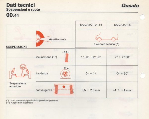

Jag framhärdar i att Caster måste justeras den förklaring jag fick från firman som ställde in framvagnen att de inte kunde justera den vinkeln köper jag inte, de hade debiterat 56kr för övrigt och det var en ny mutter på höger stag. De hade heller inte fått ratten rätt vilket jag själv skruvat bort innan jag lämnade in den. Jag fick papper på att inställningarna stod på marginalen.
Man har enl. pappren ställt toe in -1mm men det stämmer inte med bilden och jag ser på däcken att de är felslitna efter 900mil. Det är vänsterspalten som avses det lilla chassiet.

Nu kommer vi tillbaka till den gamla grundkonstruktionen med gammaldags framvagn. Alla värden på såväl camber som caster har fasta värden och egentligen inte justerbara. Vad gäller cambervinklarna så kan man ju alltid fila på hålen i övre infästning för att kanske få mera negativ camber, viss justering kan också ske med castervinklarna och där finns det större möjligheter att fila upp hålen. Men varför? Fabriksinställningarna är nog bäst och kollar man dessa mot fabriken rekommendation och dessa värden ligger inom föreskrivna värden, dåså.
Det man kan och bör byta är alla gummibussningar i stag och länkarmar. Dessa blir sällan mjuka och svampiga utan regält hårda och kan ge viss glapphet eller mindre precisa värden och det är allt....
Idealet vore att hitta en krägningshämmare för framvagnen och även bakvagn för den delen men det är inte så enkelt. Försöker med detta på vår bil men just nu utan resultat men jobbar vidare på det.
Framvagnen har renoverats på vår bil med allt nytt utom fjädrarna och upplever att det egentligen funkar ganska bra. Naturligtvis ruskar det till vid möten av långtradare mm men upplever det inte som något problem.
Bytte till 15" hjul och justerade framvagnen efter det tyngre chassits (18) spec.

Till att börja med så påstås det ju att bilar som har en lång och en kort drivaxel, d.v.s. om den högra drivaxeln inte har ett stödlager och mellanknut utan bara en lång axel så skall bilarna bli oroliga i sidled vid gaspådrag och motorbroms. Men jag har för mig att Bror har den konstruktionen och inte upplever problem med med den varianten.
De uppför sig väldigt illa och oroligt om inte toe står bra, alltså i närheten av noll, men det skall ju vara inställt.
Jag har som Bror också tveksamhet över att de små justeringar som går att göra på caster och ev. även cambervinklar inte kan göra någon större förändring om de inte nu är helt fel p.g. av någon tidigare smäll.

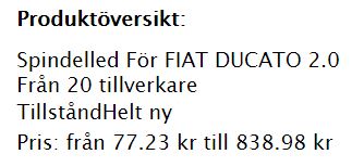

Här spindelleder till bilar nyare än -85. Obs. det finns två storlekar men det är inte helt säkert att före eller efter -85 avgör storleken även om det stämmer för det mesta.
https://www.bildelaronline24.se/fiat/ducato-flak-chassi-280/14369/10681/spindelled-kulled

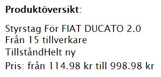

Här inre styrstaget med kulleden som hamnar inne i gummibälgen. Obs det finns lite olika totallängd på staget. Båda funkar troligen på alla bilar men ett 275m.m. stag kan bli lite snålt ingängat i P-änden på en bil som har 290m.m. från början.
https://www.bildelaronline24.se/fiat/ducato-flak-chassi-280/14369/10298/styrleder
Här är grundlänken till firman, och svenska går att välja samt sökning på bilnummer finns.
Lycka till. M.v.h. JANKRO.
Ps. Det är ju mycket möjligt att en del delar tillverkas på samma ställe men säljs med olika namn, kanske även de dyrare delarna från "finare" firmor har samma förhoppningsvis seriösa tillverkare ibland. Men på exempelvis gummidamaskerna på TRW delar så brukar det stå TRW inpräglat i gjutningen, så på sådana delar verkar det ju vara full kontroll utan fusk.

Jag tror att min bil går att få bättre när det gäller styrningen men eftersom den blivit så mycket bättre pga. avlägsnandet av avloppstanken misstänker jag kontruktionsfel där den blivit väldigt baktung.
Sen ska jag skruva lite på en p-ände på höger sida så att ratten står rakt.
Börjar med en kvarts varv och testa.

Man justerar inte p-ändan på en sida för att få ratten rak, du måste göra på båda sidorna då eller kanske lättare beroende på hur mycket fel den står justera rattstången in till styrväxeln eller såklart ratten på rattstången.
