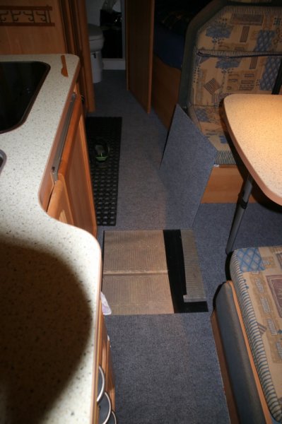

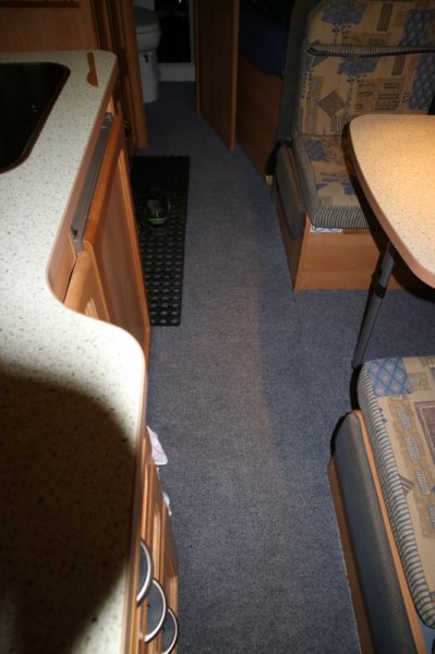

Värmefolie på golvet är skönt. Så här kan det se ut med folien tejpad på det ordinarie golvet och täckt med konferensrumsplattor, som i sig själva är varma och sköna att gå på i bara strumporna de gånger man inte har 230V via elstolpe eller elverk. Den ställbara trafon är på 240W och matar två foliemattor på ca 100W vardera.
Tillägg:
Länk till de golvvärmetåliga konferensrumsplattor som jag lagt över värmefolien.
Värmefolien är installerad av husbilsleverantör och täcktes tidigare av lösa mattor.

Himla fint med mattan!!:) Ligger dom stilla utan att limmas eller?
Tack! Jo, helt stilla för dom ligger lite om lott, i förband, eller låsta mot vägg/skåp/säten.
De få bitar, som inte är helt låsta, har jag låst med dessa dubbelhäftande fästkuddar. Tre eller fyra fästkuddar var allt som behövdes.
Plattorna är dessutom lätta att skära till formpassning med kniv eller klippa med sax dessutom är det ingen ludd alls som lossnar i skärsnitten.
Köpte 5m2, 20 plattor. Det blev fyra hela plattor och några större spillbitar över för ev utbyten.

Inga problem. Det svarta skostoppet tar hand om nästan allt - grus, sand och övrigt småskräp. Det lilla som trots allt kommer in fixar jag med en 12V dammsugare vid behov. Går oftast omkring barfota eller i bara strumporna på det sköna golvet och skarvarna mellan plattorna är så täta att dom knappt syns med blotta ögat.
Vid en större höst- eller vårstädning är det bara att lyfta upp de lösa plattorna och ta bort ev finkornig sand och mindre skräp som ev kommit ner i någon mindre tät springa i ytterkanterna utanför värmefolien.

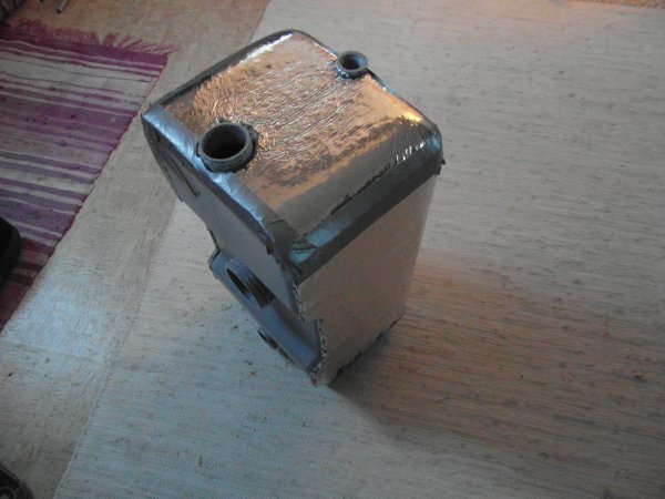

För att återgå till min gamla bil, jag har isolerat tanken med biltemas ljudisolering 10mm, borde räcka för att den inte ska frysa direkt eftersom det läcker ner värme från ovansidan.
Tänkte ha en avloppsventil det finns ju en 3/4" gängat hål för det, kommer nog att sätta dit en avloppspump dränkbar som jag sätter i ett av locken, då kan jag snabbtömma med en tryckknapp så slipper jag krypa på marken varje gång jag ska tömma, det var ganska krångligt tidigare.

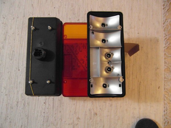

En bild på baklysena två st med frakt till min dörr 438kr det priset kan man inte klaga på. Måste ju få dit det ena innan jag kan montera tanken.
Lysena såg fina ut, kanonpris.
Men isoleringen, borde inte det blanka vara vänt inåt?
Vetetusan om det kommer så mycket värme från en kallt golv tillråga på ovan ifrån, ich varför fundera på isolering mm när du tror att värmeslangarna är nys, tänk om tänk rätt som man säger :)
Pumpen blir misstänker jag något som strular och fryser sönder om du inte har tillräcklig värme i tanken.

Klistret på skivan sitter ju inåt, inte bästa isoleringen men jag tror den duger,
Det är ju ett stort hål i golvet inne i skåpet där tanken ligger precis under det är bara en liten skiva på gångjärn imellan, hålet är nästan lika stort som tanken så mycket plusgrader kan gå ner där.
Misstänker jag problem kan jag öppna skåpet och fälla upp luckan så får jag ner en massa värme, i nödfall häller jag en deciliter karburatorsprit i avloppet.
Pumpen kommer att kopplas i ett lock och det går alltså lätt att lossa locket och dra upp pumpen.
Funderade även på en kulventil som går att styra med 12v men jag avstod. Blir en manuell istället som jag använder när jag måste. Det hela blir ett väldigt lätt bygge för att inte förstöra vägegenskaperna, den är ju lite baktung, har ju ingen stor alkov där fram.

Julas gummimatta har jag inne som skostopp och avställningsyta för skor, se bilden. Har klippt sönder två för att få en bredare vid dörren och en smalare framför garderoben. På undersidan är det små gummipiggar som gör att gummimattorna ligger kvar där de ligger på ribbplattorna.
Julas gummimatta vid entré och framför garderoben.
Utomhus direkt på marken har jag ibland denna skoskrapa som instegspall. Har även en tillklippt gummimatta på en dito ribbplatta i det nersänkta insteget som ett extra grusstopp. Det grus som ev ändå följer med ända in fastnar i skostoppet. Får därför aldrig några problem med grus och sand på ribbplattorna inomhus och därmed inte i sängen heller.
Jo, det är lite synd att plattorna bara finns i grått, svart och mörkrött. Valde de gråa för den neutrala tonen och för att grått döljer ev fläckar bättre än svart och mörkrött.
Ribbplattorna är 7 mm tjocka varav 2,5 mm lugghöjd. Finns även 5 mm tjocka som är lite dyrare.
