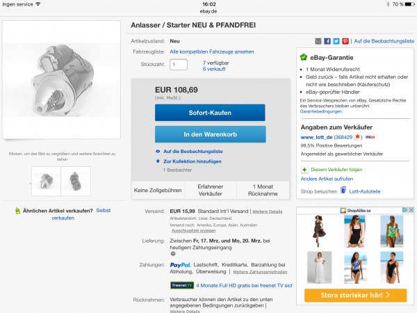

Nu har jag lyckats beställa en bosch startmotor för diesel motor till J5
Samma som mlaajanen rekomenderade men jag beställde från ebay som bror tipsade om istället från en firma i tyskland, kan ju inte tyska så jag lyckades komma in via en engelsk sida så småningom. Kostade 1580kr med frakt DHL.
bra pris och en riktig startmotor, vissa fabrikat som är lite billigare går nog att få dit men jag är osäker för ibland blir man bara så förvånad hur en del kina delar bara faller sönder.
Men man vet ju aldrig en bosch kartong är ju inte dyr att tillverka.
Det finns ett par aktörer på tyska reservdelsmarknaden som har en massa olika sidor men det är samma firma hela tiden, de hade en affärside med inbyte av det man köpte som las till när man skulle betala.
Man skulle altså betala i förväg och få pengar tillbaka när man skickade in delen vilket man fick bekosta själv och är det fel på den så får man inga pengar alls. Det blir alltså dyrt, en firma kallade det för försäkring och noll i frakt men frakten blev mycket dyrare än på ebay, så det gäller att se upp ordentligt.

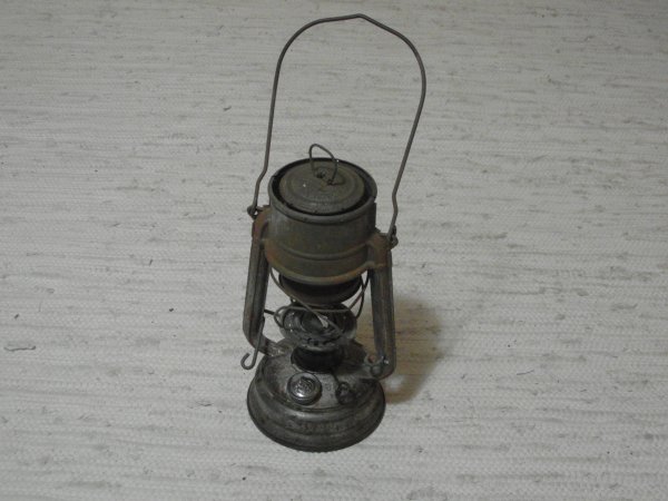

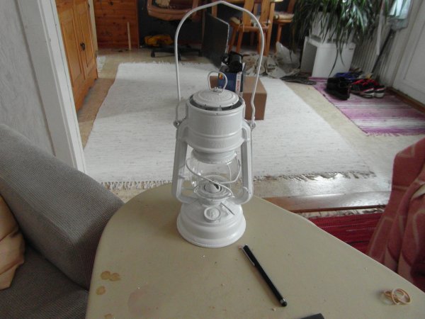

Var på loppis och fyndade en feuerhand sturmkappe baby 276.
En fotogenlykta med extra vindskydd rostig och dan utan veke.
Efter en behandlingmed fosforsyra och vatten i en hink såg den bättre ut och efter spraymålning med vit högtempfärg så såg den ritigt bra ut och med ny veke så bran den riktigt fint.
De flesta fotogenlyktor brukar skruva upp lågan när den blir varm men inte den här, försökte provocera med en hög låga men efter en stund minskade den och när jag ställde ned den lågt ökade den lite.
Verkar som om den har en inbyggd kontroll med återmatning av ventilationsluften, skyddet som är unikt för den här modellen gör att den klarar hård blåst utan problem. tillverkades mellan 1950-1976 har jag läst mej till.
Finns inga nya att köpa och dyra om man hittar någon på ebay, den kommer få följa med i Husbilen att användas både ute och inne, ger ju ett par hundra watt värme och det räcker på en sommarkväll.

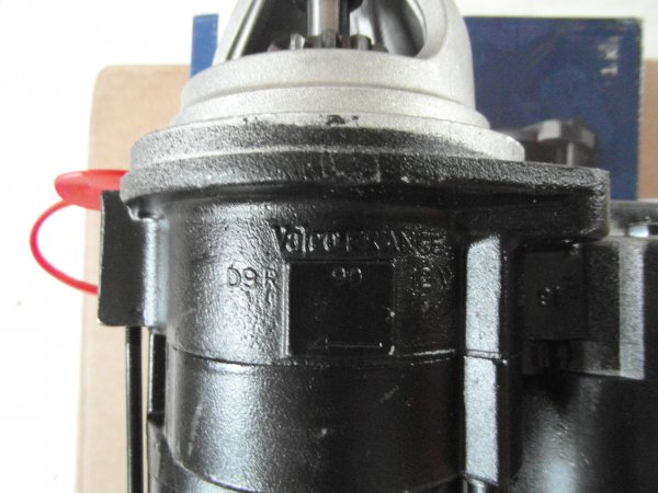

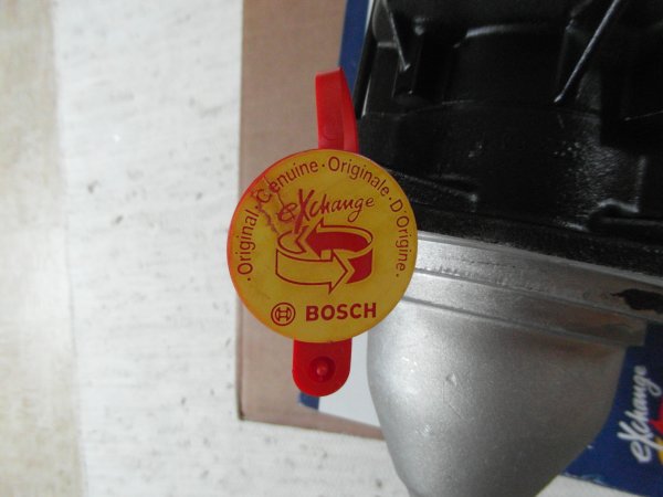

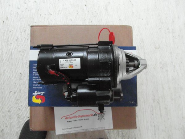

Beställde en NY enl. annonsen Bosch startmotor med rätt reservdelsnummer, och det var vad som stod på etiketten där det också framgår att den är renoverad i ukraina, på plasetiketten står det genuin bosch exchange altså renoverad bytes del.
Ingenstans går att hitta något boschmärke men däremot står det valeo france på själva generatorn!
Kartongen som det står bosch på är naturligtvis inte bosch alls detta är en grå sidomarknad.
Valeo är ju inget dåligt märke sitter förmodlige original på en fransk motor som jag har och är det bara bra gjort är den säkert likvärdig, men varför dessa lögner i annonsen hade högre tanke om tyskland men det är väl annat folk som jobbar där?
Misstänkte det här med Ebay. de det var lite för billigt.

"Billiga" reservdelar på tyska ebay säljs rätt ofta av turkar med med sidoimport från Turkiet m.m.
Även ryssar är stora på "billiga" reservdelar på tyska ebay.
Innan man handlar kolla upp säljarens betyg och kommentarer från tidigare köpare, även antal affärer.
Kolla även övernoga att delen verkligen passar ens fordon.
Jag menar nu inte att du fått fel del, utan hoppas verkligen att du blir kvitt ditt startmotorproblem :)
Jag själv åkte på ett felköp för ett par år sedan,
Köpte en ny generator (Valeo) till min Chrysler 300C crd, med MB's diesel V6'a, på tyska ebay.
Den höll i en vecka.
Min lokala mek. (AD-bildelar) beställde en ny, den har nu funkat i 1år.
Han upptäckte också att det skiljer på laddsystemen i Chrysler och MB, alltså olika laddsystem på generatorer på likadan motor.
Den tyska säljaren hävdar att hans generator passar vilket den gör, men är egentligen till en MB.
Så idag har jag ursprungs-generatorn och den tyska-generatorn liggandes som elskrot i garaget.
Detta blev ett dyrköpt "klipp" :p:

Valeo är absolut ett bra fabrikat men som Peter skrev också, så mycket lurendrejeri. Dock stämmer det inte med beskrivningen kan du alltid returnera den via EBAY!!
Du valde själv att handla den på EBAY istället för den riktiga Bosch från ADbildelar som jag länkade!
Min farmor sa alltid att man aldrig ska vara snål men alltid sparsam, snålheten bedrar alltid visheten.

Jo tänkte handla från AD men de tog 2200 för en utbytes och jag ville ha en ny, sedan 687kr till för utbytes tills man skickat in sin egen och då måste jag ju ta bort den först och betala ganska mycket i returfrakt som jag får stå för själv.Och sen kom ju frakten till så jag bet. 1580 på ebay så nog har jag sparat
Nu har jag ju min gamla kvar som reservdel utifall jag skulle behöva något.
Är nog inget fel på jobbet inbyggd utväxling sitter torx på lindningarna så de kan vara bytta.
Firman ifråga hade höga poäng, det som jag klagar på att det står nytt i annonsen och bosch är bosch varför sätta en sån etikett och en sån kartong när det uppenbart är fel.
reservdelsnumret stämmer med bosch också.
Men det är väl sånt vi får när vi lämnar bilen till en verkstad som inte är märkesverkstad, men även de handlar ju av mekonomen ibland liten ort här och alla känner alla.
Lär nog hålla bilens livstid ut, har ju normalt inga startsvårigheter är den varm kan den stå i flera timmar utan att jag behöver glöda även om det är lite småkyligt.
