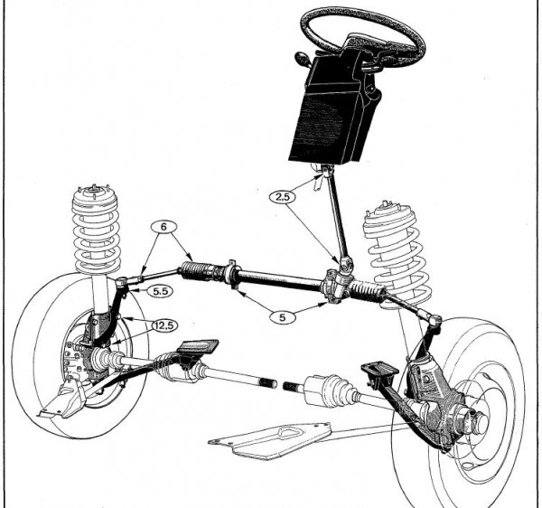

Hejsan, jag håller på att byta det mesta i framvagn och styrning som inte redan är utbytt som jag nämnde tidigare och återkommer med lite bilder senare.
Du har ju problem med stabiliteten, och det verkar ju som toe inte står rätt än trots verkstadsbesöket även om det också kan vara något annat som bråkar för dig.
När allt är bortplockat (även kuggstången) så finns det vissa mått på styrstagen/P-ändarna som man skall ställa in som grund, sedan finns det ett mått som säger att kuggstången står i mitten som man utgår från när man sedan finjusterar toe.
Sedan ställer man ratten rätt genom att ställa splinesen i "kardanknuten" på styrstången i ett bra hack.
Står ratten lite snett då så kan man ju kompensera med lite olika justering på P-ändarna vid inställningen. Råkar man få ratten lite för sned ändå så kan man lossa ratten och och flytta den så nära rak som möjligt på sina splines innan justeringen av P-ändarna för att allt annat är ju i närheten av noll.
Det är ju tyvärr svårt att veta om din kuggstång står i mitten när ratten står rakt, eller om ratten är flyttad någon gång, eller om knuten är utbytt. För att kolla det så måste damaskerna bort och utstick på kuggstången mätas.
Men det har ingen större betydelse i o. f. Om det är inom rimliga gränser så gör det inte så mycket om man har lite mer utslag åt något håll.
Skall man komma rätt med ratten utan att böka från grundinställning med exakt centrerad kuggstång, så borde enklast vara att först ställa in toe så man vet att det står rätt, och kanske då försöka att vrida på det styrstaget som drar ratten åt rätt håll, sedan flytta ratten några hack och förhoppningsvis komma rätt med den. Ligger den fortfarande lite fel för att inget hack får den rak så får man avsluta med en finjustering på styrstagen/P-ändarna.
Lossa muttrarna och vrid in den ena lite och vrid ut den andra exakt lika mycket för att inte sabba teo-inställningen, men ändå vrida ratten till rätt läge.
Man kan ju även rikta upp ratten bara genom att vrida mycket men lika mycket på båda P-ändarna i stället för att flytta på rattens splines.
(Ett helt gängvarv på ett styrstag ändrar toe ca 3 m.m. kan kanske vara bra att veta.)
Hoppas det inte blev rörigt utan bilder :oops: M.v.h. JANKRO.

JANKRO. Fin och åskådlig bild. Den högra drivaxel är längre och rak fram till samma punkt som den vänstra börjar, ungefär där går den igenom ett hål klätt i gummi, vad fyller det för funktion och vad blir effekterna av om detta gummi är slitet?

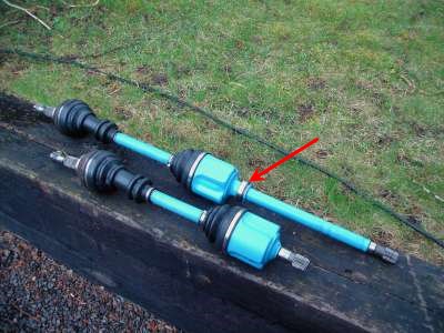

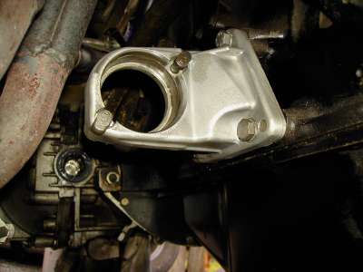

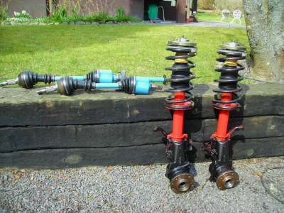

Hejsan, bilden är kanske lite för mycket förenklad, för hela bilen fattas ju :D, och med det vad som finns vid skarven på drivaxeln.
Växellådan sitter ju på vänstersidan. och då behövs naturligtvis en längre drivaxel till högersidan.
Det finns en hel del skrivit om att drivaxlar skall vara lika långa för att att bilen inte skall dra snett vid acceleration och motorbroms. Så första delen fram till klumpen är fejk förlängning av växellådan kan man säga. Klumpen på mitten är en alltså en drivknut lika som den som sitter direkt vid växellådan på vänstersidan. Vid klumpen sitter också ett stödlager i en hållare så på det sättet blir båda drivaxlarna lika långa och skall då inte ställa till några överraskningar.
Här ser du stödlagret (röd pil), och som syns från det lagret så är drivaxlarna lika och lika långa på båda sidor med en drivknut på var sida om axeln, inre och yttre drivknut.
Här är hållaren på motorn till stödlagret. Det bortre hålet som syns i växellådan är där man stoppar in drivaxeln som då når fram till stödlagerhållaren.
Fotot är ett par år gammalt men alla delarna är nyrenoverade förutom styrningen som jag pysslar med just nu i år.
Det finns bilar som inte har stödlagret utan bara en lång drivaxel på högersidan. Det verkar också funka bra, i alla fall med de motorstyrkor och hastigheter som en gammal Ducato kan åstadkomma :p:. Bror Axelson lär ha den varianten utan några problem.
M.v.h. JANKRO
Ps. Om gummit är slitet och trasigt så kommer det in smuts och damm i drivknuten samt fettet brukar stänka ut. Då brukar det inte ta så lång tid innan knuten går hädan tyvärr.
