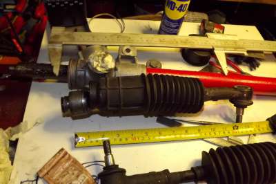

Hej bengtic, jag har haft lite annat för mig och tänkte ev. skriva lite längre historia om renovering av framvagn/styrning.
Jag tar lite lätt på det nu med bilder så länge så du i alla fall får lite mer insyn hur det ser ut i alla fall med att lägga åt kuggstången, och hur de inre "P" ändarna i styrstagen ser ut, som ev. kan glappa fast det kan vara svårt att kolla.

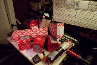

En kartong med div. internetdelar.

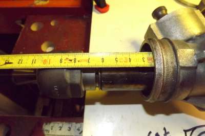

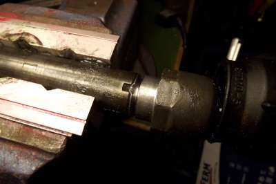

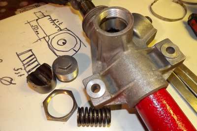

Den inre kullänken på styrstaget är stukad/nitad för att gängan inte skall släppa. Bl. a. det gör att det på sätt och vis är enklare om man tar bort kuggstången från bilen så man kommer åt rejält med att dra fast de nya och även att stuka till kanten igen så det inte lossar.

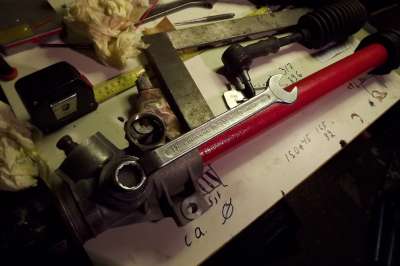

Här är delarna som håller åt glappet mellan drevet och kuggstången.

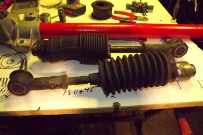

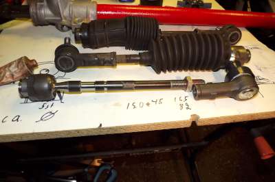

De gamla styrstagen och P-ändrana bortaplockade.

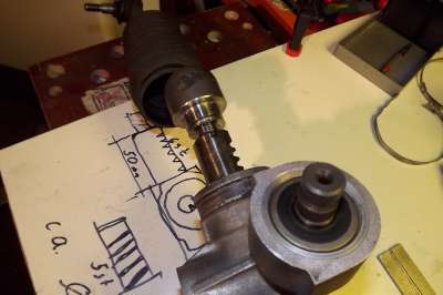

Om man plockar sönder allt, så finns det vissa mått som grundinställning på själva kuggstången vid montering av rattstången och ratt i rätt läge.

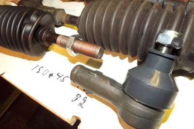

Den ena nya P-änden och ett styrstag av lite högre prisklass som syns på gjuten klump med nyckelgrepp och fint bearbetat styrstag med pressat sexkants nyckelgrepp även där. Det är alltså inne i klumpen som kullänken sitter som kan glappa upp sig men ändå lite svår att märka vid koll.
En sak som man bör kolla lite även om båda varianter funkar. Det finns lite olika längd på styrstagen (någon styv cm.). Jag hade de långa och köpte de långa.
Muttern sitter ungefär där den kommer att sitta så det blir rätt mycket gänga inne i P-änden. Om man inte vetat längden och köpt de kortare så hade det räckt, men bara ca. halva gänglängden hade då gått in i P-änden och det kan kanske kännas lite snålt.
Det finns också mått på längden av styrstagen/P-änden som kan grundinställas om man byter allt.
Här är stukningen som skall göras för att styrstaget inte skall lossna från kuggstången.

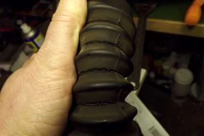

Torra styrstagsdamasker. Endast tre år gamla och köpta i svensk eftermarknadsbutik. De svenskköpta drivknutsdamaskerna höll två år. De här till styrningen kanske hade hållit fyra år med lite tur.
Det måste vara gamla varor som legat och torkat på hyllorna i åratal innan försäljning :(.

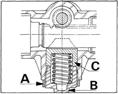

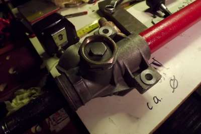

Å så lägga åt styrningen. Tyvärr så är den väldigt åtlagd från början med en kraftig fjäder, så det skall mycket till om det skall bli bättre genom att försöka lägga åt hårdare tyvärr.
Man drar ner hylsan så det blir stumt.
Det enda man sedan skall göra är att lossa hylsan 1/8 varv och sedan dra åt låsmuttern. Därefter kolla så att det inte hugger någonstans, vilket man bara kan få rätt känsla för om kuggstången är bortplockad från bilen.
A-låsmutter. B-hylsan som lägges åt och lossas 1/8 varv. C-glidklykan mot kuggstången.
Låsmuttern skall dras åt.

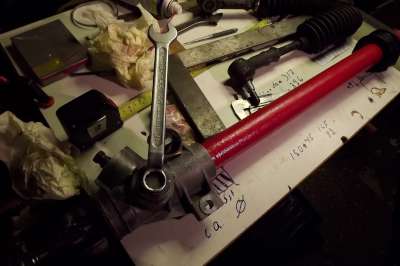

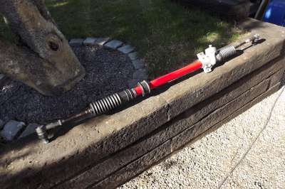

Renoverad och klar för montering.

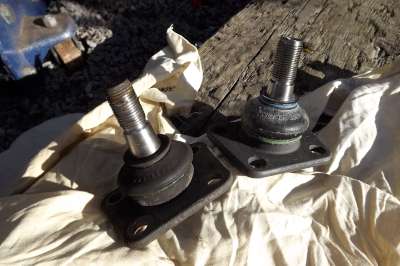

En gammal och en ny spindelbult (av lite finare fabrikat :p:).

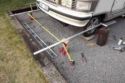

Lite hemmagjorda framvagnsinställningsmätdon. Funkar bra.
Efter grundinställningarna som jag nämnde ovan så fick jag justera TOE sex m.m. tror jag, och efter provkörning så fick jag vrida in ett styrstag ca. 1/4 varv och lika mycket ut på det andra för att få ratten rak.

Bra att jag fick se hur man kan lägga åt styrväxeln eftersom det finns ett mittglapp där.
Det du ställer in är ju egentligen bara toe in, men de främre styrstagen då de med gummibussningarna?
Ska inte det justeras samtidigt som stagen till p-ändarna så att både caster och toe in stämmer?
Hur man justerar till en grad på caster har jag ingen aning om utan dyra instrument.
Eftersom caster enl. firman som ställde in min framvagn stod på noll och de kunde inte justera??
Toe in verkar vara noll som lämpligt eftersom vid belastning från motorn kommer ev. glapp dra hjulen framåt -inåt.
Fick ju toein någon mm från firman och det plus glapp har gett mej överdrivet slitage på framhjulen efter ca 900mil.

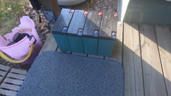

Har kört en 48 voltare fram till förra året då jag kompletterade med en 72 voltare:)
Ska precis byta ut batterierna i 48 voltaren nu till nya.

Normalt använder man 12V 20A blybatterier i serie(se bild) som faktiskt finns i AGM utförande på Classe nu såg jag av en slump 650 kr st, själv har jag nyttjat direktimport med betoning på direkt och betalat runt 150-200 kr har jag för mig.
AGM-batteri 12 V, 18 Ah - EUROGLOBE | Clas Ohlson
Hade tänkt Lithium i 72 voltaren för att minska vikten men dom var då iallafall helt omöjligt att köpa, eller snarare kineserna vägrade sälja då dom hade så otroligt mycket problem med Lithium som inte levde upp till förväntningarna, kan bero på att man använder dom rätt hårt i moppen och då blir det obalans i cellerna till slut och kör man varje dag så tar det nog inte lång stund innan man sänkt dom.

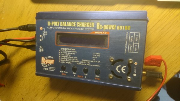

Sv: Peugot J5 Alpha Jet 540-89
Ok!
min laddare är väl värre men vi vet vad vi pratar om.
Eftersom jag nästa vecka kommer att få försäkringspengar för husbilen så blir det reparation mår plötsligt bättre nu och kommer leja bort jobbet till någon som är fixare.
Cykel.
Fick en trottel idag med ett kontakt kit problemet är att plus ligger på svart och minus på lila och signal på grönt.
Borde vara tvärtom.
Otroligt bra med navmotor och steglös växel.
Orkar som en gammal moped helt ljudlöst.

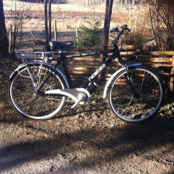

Har monterat handgas på min elcykel mätte upp plus och minus först och fick det att fungera direkt.
Blir lite som en elektrisk moped men ska man åka fort drar det batteri och jag tror mitt legat ett tag.
Det är fullkomligt ljudlöst hela tiden, man får akta sej folk går på cykelbanan och man kommer helt ljudlöst.
Ska montera stället på husbilen så jag kan ta med den när jag åker, var mycket bättre med handgas än att vara tvungen att trampa i alla lägen.

Ja i min husbil var inte röd plus till lamporna och oftast var det minus på mittpolen till glödlamporna.
Bo batteriet har svart som plus och brun som minus. Ska dra om kablarna till bobatteriet med rätta färger när jag ska flytta ut det i hytten.
