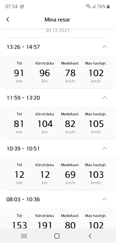

Utdrag från biltillverkarens app:
8:03-10:51 Sala-Mora
11:59-14:57 Mora-Vemdalen
