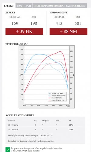

Hej. Finns det någon här på forumet som har erfarenheter av BSR motoroptimering? Är det värt pengarna? Bilen ska tydligen bli lite mer lättkörd./ Christer

Jag har BSR fungerar utmärkt,bilen blir piggare framförallt bättre vridmoment, men räkna inte med någon jättestor skillnad.

BSR fungerar helt ok, skulle inte vilja vara utan den. Bilen kändes lite trött innan och det blev bättre vrid efter optimeringen.
Inget att åka omkring och segdra med på för höga växlar i motlut :aja: , däremot svarar den bättre på nedväxling i backarna
och du får också lite bättre acceleration vid de varvtal där optimeringen bäst kommer till sin rätt.
Men sen är det ju så, att man vänjer sig fort ...

Nu har jag BSR optimering på min 4,5 tonnare men när jag köpte bilen fanns det 150 slöa hk. Det var den slöaste och tristaste bil jag kört. Nu har jag 184hk och det händer verkligen saker. Jag kan följa med i fartökning på vägen och riskerar inte att bli en stoppklots. Värt varje krona.

Det jag menar är att jag har möjlighet att följa med personbilar vid ändrad hastighetsgräns på vägen, tex från 50 till 90. Det tar inte en evighet för mig att komma upp i 90.
