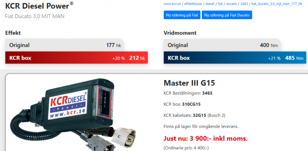

Min egen åsikt om "trimboxar" (typ KCR m.fl.) är att de är överreklamerade, ger långt ifrån påstådd effekt vid dynokörning.
Här kan man se en jämförelse på dessa 2 metoder.
