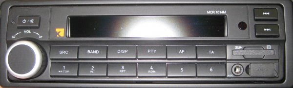

Gjorde ett riktigt impulsköp, jag köpte en radio utan cd-spelare..
Den var billig och jag drömde mig iväg med tankarna om en husbil utan
skivor liggandes till höger & vänster och jag såg bara fördelar med den.
Framtiden får visa om det blir bra och denna radio är anledningen till mina
frågor om hur man sparar musik på minneskort. :)
Så här ser den ut, plats för minneskort och usb samt auxingång, strålande!
Visa bilaga 67055

Ser spännade och enkelt ut, var köpa och va kostar det?
F.d. 14324
Sv: Mercedes Sprinter hembygge
Finn, det kostar 35 spänn för arbetet! :D:D:D
Här kommer länken på vad det handlar om: Bilstereo/radio m backup - RAX MCR1014 (tror det är den jag köpt)

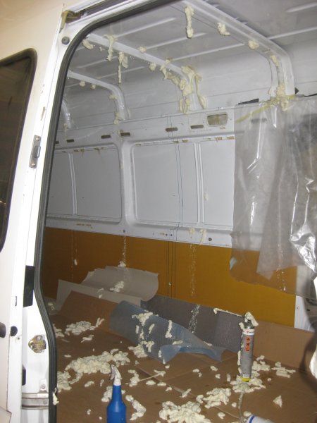

Nu har det hänt nåt, äntligen! :)

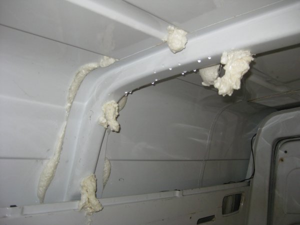

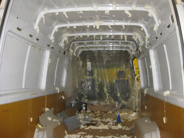

Tryckte i fogskummet i takbalkarna och det var ju inte så krångligt, mest jobb att sanera efter sig.
Du hade helt rätt Pontus angående pistolhandtaget till skumpatronerna, det gör det enklare och bättre och den var enkel att göra ren med burken med rengöringsmedel.
Nästan inte något kladd på golvet. :rolleyes:
Inga bulor på taket.

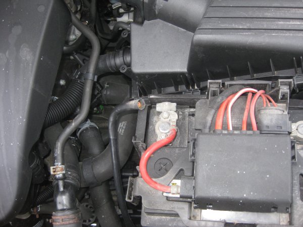

Vanliga bilen vägrade inställa sig för tjänstgöring när jag skulle hem
från jobbet i fredags, den fick stå och skämmas tills idag och jag tänkte
koppla på starthjälpen och köra den närmare ett eluttag för laddning.
Spelar nog ingen större roll hur stor starthjälpen är eller hur länge man
laddar när kabeln till startern ser ut så här, den får stå där nån dag till!
Dagens kortfilm, lite komplettering där jag varit lite feg och försiktig och skummet inte vällt fram som jag vill. Tryck på play här: Play button small.jpg

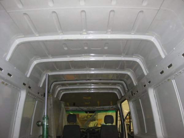

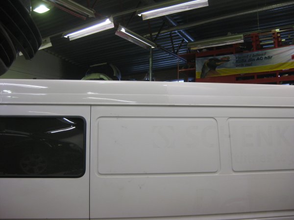

Fogskummet renskuret, rostskyddat i alla plåtfalsar och rengjort i flera omgångar.
Hittade några bulor på taket som jag störde mig på, troligtvis har någon tidigare ägare kört där det varit för lågt,,
Men det gick riktigt bra att få bort bulorna utan att förstöra lacken och troligtvis så är det bara jag som kommer att se dem i framtiden (om jag står på en stege)
och skulle jag störa mig för mycket på det så får jag väl helt enkelt lacka om taket eller köpa en riktigt stor solpanel. :D
Ordnade en provisorisk höj & sänkbar arbetsbänk.
Fick dit lite isolering på takets sidor.

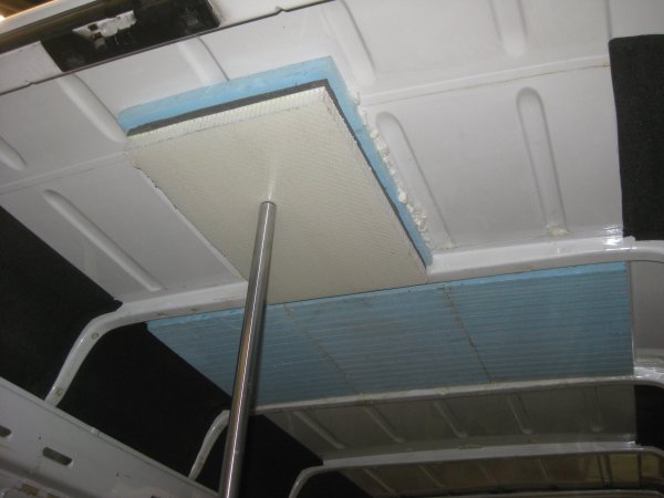

När jag ändå är i farten kan jag lika komma med en uppdatering på vad som hände dagens lunch.

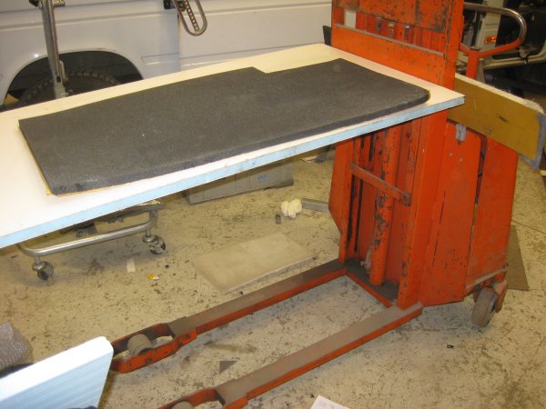

Jag tänkte använda mig av mina cellplast-skivor där det är möjligt, de kräver relativt plana ytor och dessa gick inte att pruta på. :D::cool:
Trodde i min enfald att det skulle gå bra att sätta upp tre åt gången, rationellt och bra med fint arbetsflöde i mina tankar,, det gick men de var onödigt krångligt att försöka hålla upp tre stycken mot taket och samtidigt försöka rigga växellådslyften som stöd med en spånskiva.
Tänkte om och ordnade en skiva som jag klädde med skumgummi, en i taget gav betydligt mer kontroll och det enda jag ser som bekymmer är vad jag ska göra mellan limningarna, men nåt ska de väl gå att hitta på :confused: :)

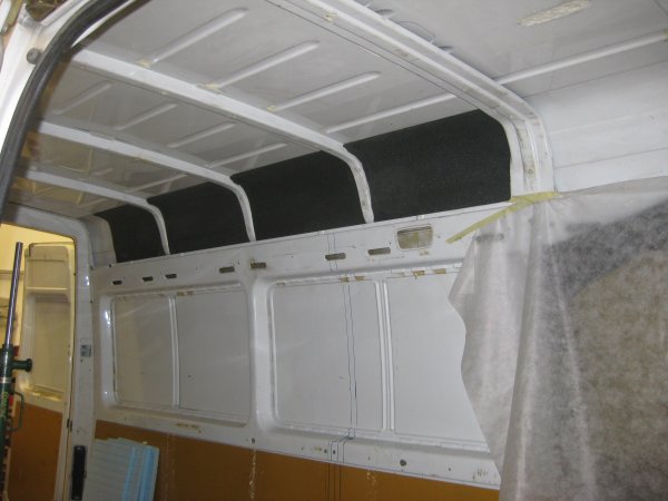

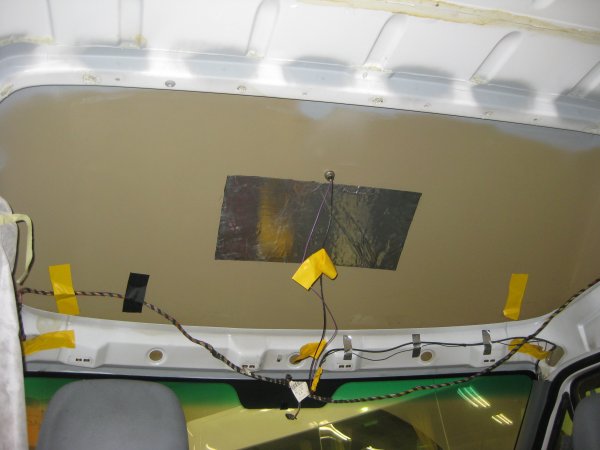

Det har inte hänt speciellt mycket sen sist, några cellplastskivor har kommit till och sidorna är klara förutom en sektion där jag har en rejäl bula.
Visserligen gav jag mig på den och riktade den men jag måste krympa plåten rejält och då kroknade jag,,, "It happens"
Får ta nya tag senare, dåligt med tid över idag och i morrn är det Caravan som gäller för att hämta inspiration.
Satte dit en dämpmatta i framkant av taket och grundmålade där jag drog fram med slipen förut.

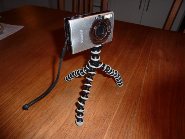

Vi var på Camera Naturadagen och hälsade på hbk-vänner idag,
tjackade ett litet kamerastativ, tänkte använda det nästa gång det är filmtajm.

Är det ett sånt stativ med magnetfötter?
//Stefan
F.d. 14324
Nej, inga magneter, kontrollerat för säkerhets skull, det hade ju varit bra.
Hade jag vetat att de finns med magneter så hade jag inte köpt det här! :)
Magneter hade verkligen ökat användningsområdet för mig i min plåtburk,,,, men det löser sig, jag vet inte om ni sett de röda handtagen med en svart rund platta som förekommer lite här och där i mina bilder men de är riktigt bra magneter och resten får jag lösa med buntband och fantasi.
