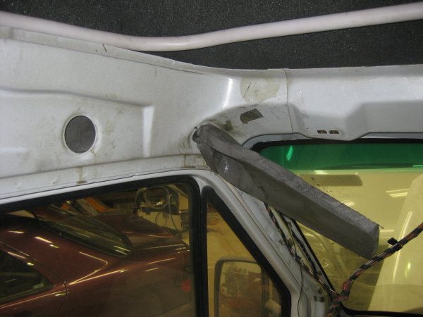

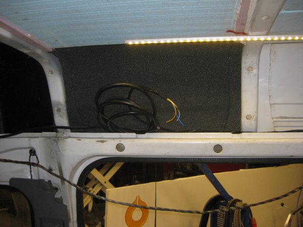

Hej igen, jag småpillar lite här och lite där, det tar sig men jag hade inte klagat om det tog sig lite fortare. :D

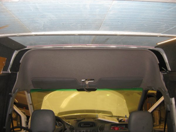

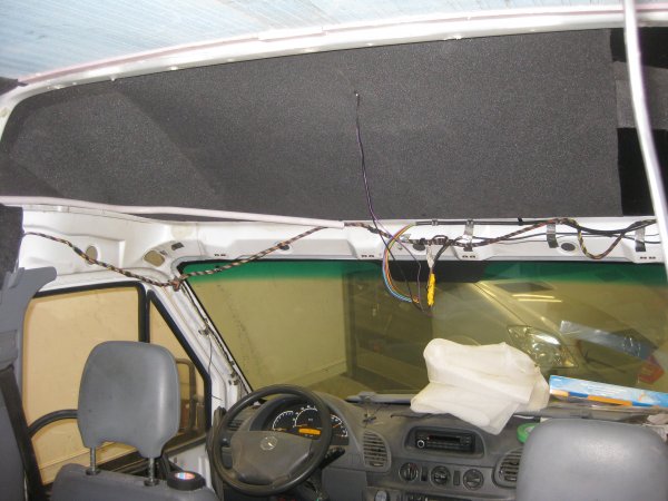

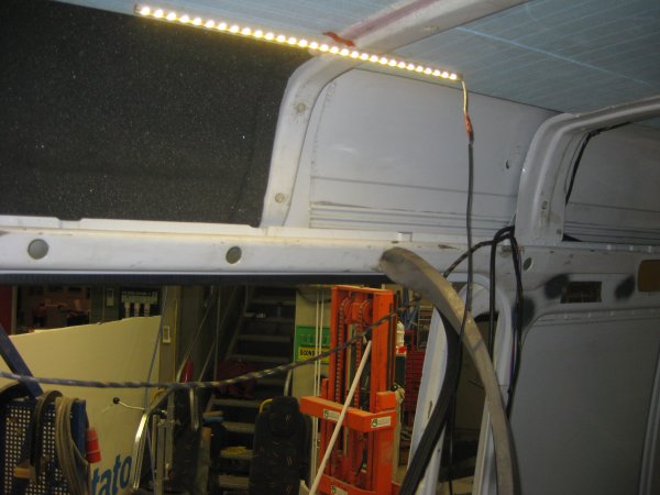

Isolerade klart framändan på taket, funderade på om jag skulle dra fram 3 eller 4 kablar till framtida mackapärer & manicker ovanför framrutan,
det blev en 7-ledare så det kommer nog att räcka ett tag!
Kabelröret som skymtar i bilden tänkte jag ha till en eventuell backkamera, hoppas det
kommer att fungera för jag vet inte riktigt hur kablaget ser ut till backkameror.
(klicka på bilderna så syns de bättre)
Drog fram kablar till den framtida toaletten, fyra blev det som ska täcka upp belysning, kanske ett uttag till en 12v hårfön.
kommer jag på nåt mer sen finns det en extra sladd.
Området innanför skjutdörren verkar som det kommer att bli en central plats för elsystemet
Några säkringar och strömbrytare blir det och jag tror att laddaren får plats också men jag har inte bestämt mig helt ännu.
Fortsatte med klädselarbetet, men jag tog en paus och har börjat fundera på
vad jag ska klä in området vid köket med.

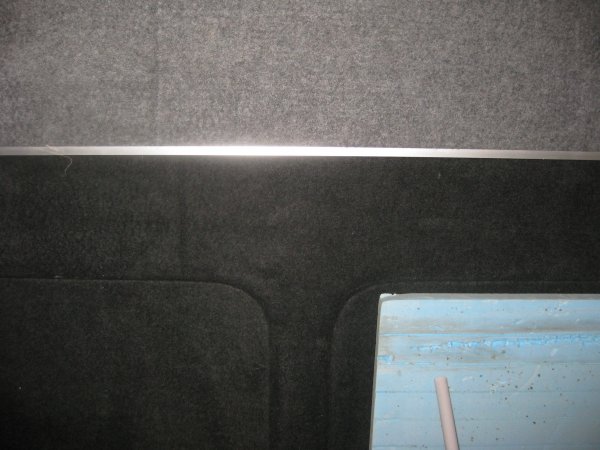

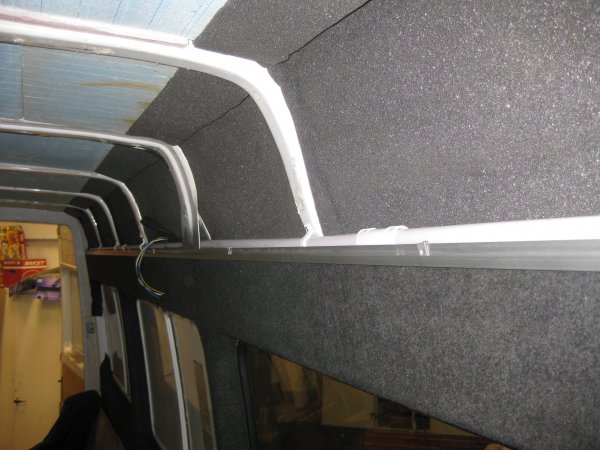

Här syns vp-röret som jag hoppas kunna använda den dagen jag köper en backkamera,
aluminiumlisten som ska hålla taksidopanelerna och en skymt av dass-kablarna.

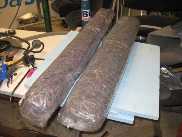

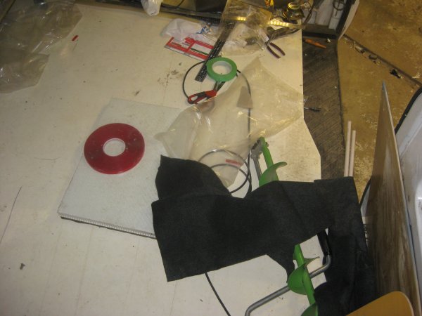

Var förbi biltema och köpte ljudisoleringsfilt, jag tänkte sätta det i taket mellan den
blå cellplasten och panelerna som ska bli innertak, vet inte hur mycket nytta det
gör men jag fick ett mellanrum på 5-10 mm som jag tänkte fylla ut med det här.
mvh jocke
Sv: Mercedes Sprinter hembygge
Hej Jocke
Goda bilder :)
Om jag föreslår dina bilder rätt, så har du med avsikt inte hållit kablarna i kabel-röret för att borra hål (istället för en T-förgrening) för kablarna mellan början och slutet av VP-rör Ø20.
Är det sant ? - jag tycker det är smart och du använder väl dragfjäder att dra kablar.
Hej igen.
kabelröret är helt tomt just nu och de kablar jag har dragit ligger utanför röret.
Planen är att dra in en sån här när det blir dags för backkamera och jag hoppas att den går in i röret.
Jag kommer att montera några rör till på utvalda ställen, till de saker jag ännu inte har och ett eller två som reserv, de kablar jag vet var de ska lägger jag utanför rören och de som går till toan har jag använt Tesa kabeltape för att hålla ihop dem och få ett visst skydd.
mvh jocke

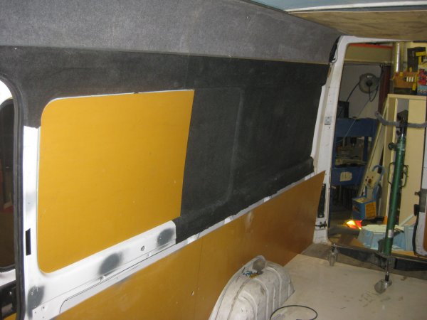

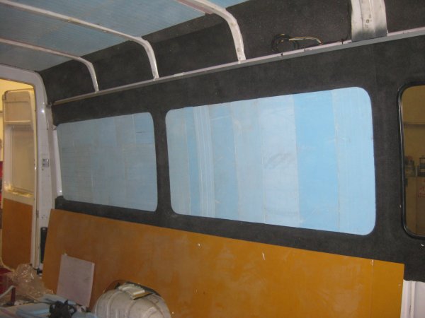

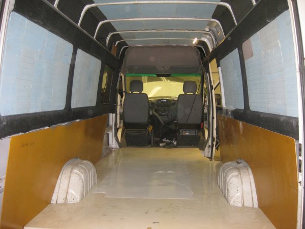

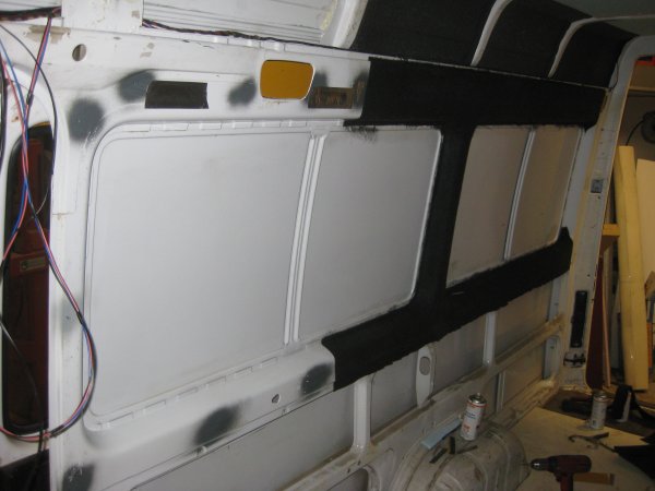

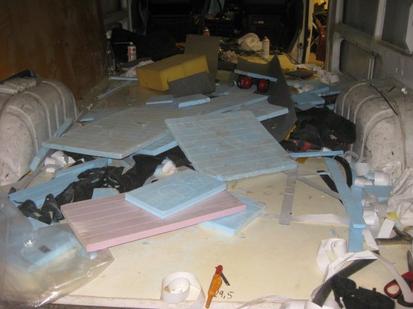

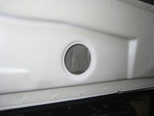

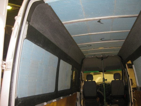

Jag har faktiskt jobbat ganska hårt i några dagar nu, men när jag tittar på bilderna funderar jag på vad jag egentligen har gjort. :confused:
Mycket filande, inpassning och limmande av cellplast är nog det som tagit det mesta av tiden.
Alla fyra ruthålen som inte ska ha nåt fönster (inte nu iaf) har isolerats.
Rundade hörn och fasade kanter i två lager samt en del ljudisolering i botten som gjorde det hela lite mer krångligt.
Högen med de stora fina bitarna har minskat drastiskt och det har blivit en del pusslande.
Jag lyckades få in isolering i tomrummet bredvid huvudet.
Två lager blev det.
Det ser ju inte ut att vara så besvärligt när det sitter på plats.
Två lager i balken ovanför skjutdörren genom de befintliga originalhålen.
Golvet var rent för ett par dagar sedan, helt rent,, undrar var det gick snett! :D:o:
Städning blir nästa arbetsuppgift!
mvh jocke som inte städar så ofta när det jobbas hårt!

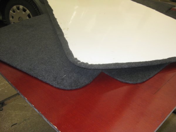

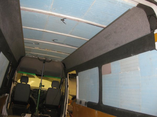

Jag monterade tillbaka innertaket igen, här finns det idéer och planer på
förbättringar med en hylla, eventuellt ett par högtalare och det vore fint
med en gardinskena också, men det får bli senare.
Lustigt det här med minnet, jag har hela tiden vetat att mina innertaksidor
behöver skarvas med ett par decimeter per sida.
I veckan plastade jag en grej och jag passade på att gjuta en bit som jag
kan använda till passbitar.
Tydligen har jag haft den tanken i varje fall två gånger tidigare för nu har jag tre!

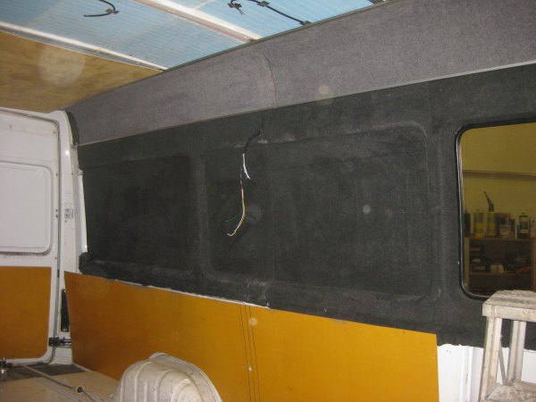

Lustigt det här med minnet! Ja det kan man lugnt säga, vid en närmare kontroll insåg jag att det inte alls behövs några passbitar för längden på mina taksidor räcker, vete tusan hur jag tänkt här men en tanke var från början att de skulle gå hela vägen bak till bakstammen, senare ändrades den tanken till att de skulle sluta vid den bakre innerväggen, ca 15 cm innan bakstammen.
Helt uppenbart så har dessa två tankar inte haft något avstämningsmöte och på något vis har de gått om varandra. :o::o:

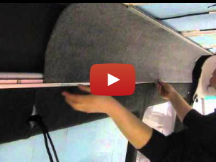

Kabelstammar har monterats och yttre innertaken är provmonterade.
Tänkte lägga in mina elscheman i fotogalleriet och det första finner man här.
Ett par bilder på innertaket och några kablar, samt en liten film igen där jag testade om det hela skulle fungera. :)

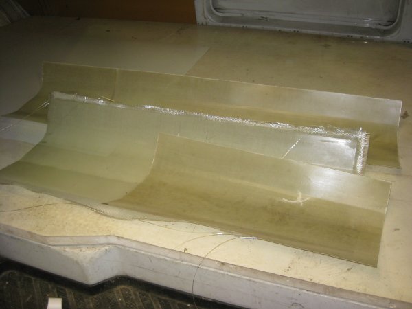

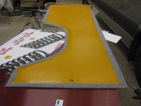

Lördagsuppdatering.

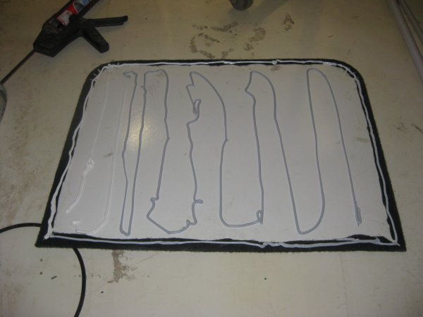

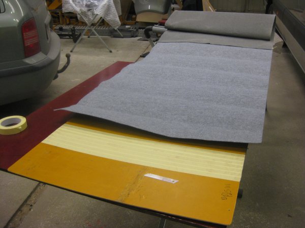

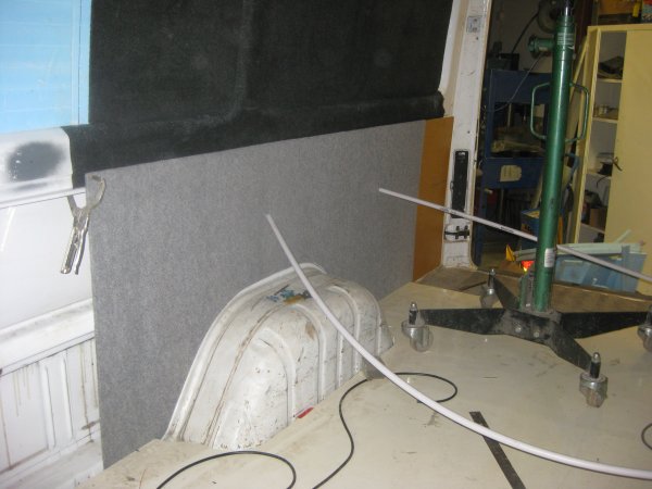

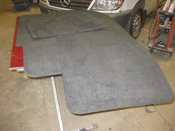

Jag har fixat till glasfiberpaneler och klätt dem med högtalarmatta.
Det blir faktiskt ganska bra.
Jag limmar fast dem mot cellplasten.
Den som är observant ser att kabeln höll på att komma med i limningen, och den som är ännu mer observant ser att det är dammigt på en del ställen samt att kameralinsen börjar bli smutsig :D
Här kommer köket hamna och där var det slut på mina tunna glasfiberskivor men det fungerar med gul plyfa också,, måste komma på vad vi ska ha för klädsel på den.
Tips mottages! :)
Det är nog så här det börjar, kaoset alltså. Till och med isborren har smugit sig in. :confused:

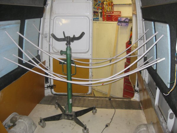

Jag använde kabelrören som fjäder för att ordna stöd till panelerna medans limmet härdar.
