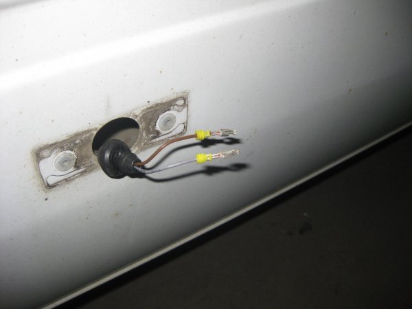

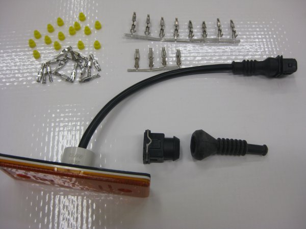

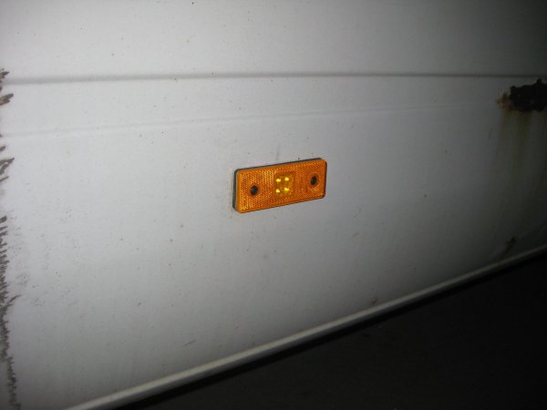

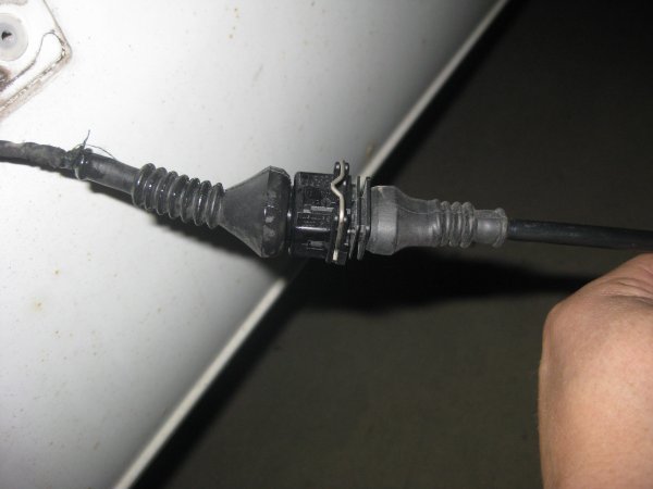

Skaffade för ett par år sedan sidomarkeringslampor av led-typ och eftersom jag bara har tid med mindre projekt just nu så började jag med att byta den första lampan idag.
Jag har hållit på ett tag att leta efter en passande kontakt till min ledisar och det visade sig till slut att det var samma kontakt som bosch använder till sina EV1-spridare, Jag köpte dom hos en vag-handlare och vi letade fram att en Audi 100 från -92 hade dessa spridare och jag kunde beställa dem nya. Kort sagt så har det varit lite av ett detektivarbete för att få ihop det här.

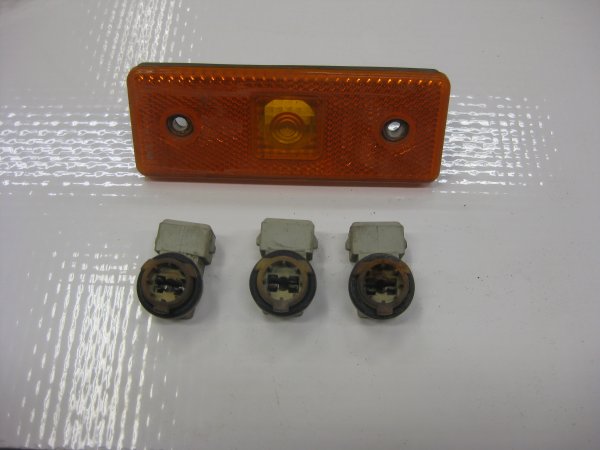

Detta är originallamporna, inget större fel på dem så länge de är hela men jag tror att 5 av 6 var spruckna i huset där man vrider fast lamphållaren och det har tillåtit fukt att tränga in. Någon eller ett par av dem visade tydliga spår efter varmgång.
Här har vi en av de nya ledlamporna, kontakten, gummitätning och kabelskor.
De gula pluttarna är tätningar som man trär på kabeln och kläms fast i kabelskon men det visade sig att de var överflödiga och gjorde ingen nytta till den här kontakten.
Dessa kabelskor pressas med en rullpresstång som jag lyckligtvis redan har.
Gummidamasken och kabelskor med den gula tätningsringen på plats.
Passar som handen i handsken, jag måste nog täta lite där kablarna går igenom gummidamasken, två kablar genom ett hål brukar bara bli nästan tätt.
Eftersom det lyser så har jag räknat ut att jag kopplat kablarna rätt! :)
mvh jocke

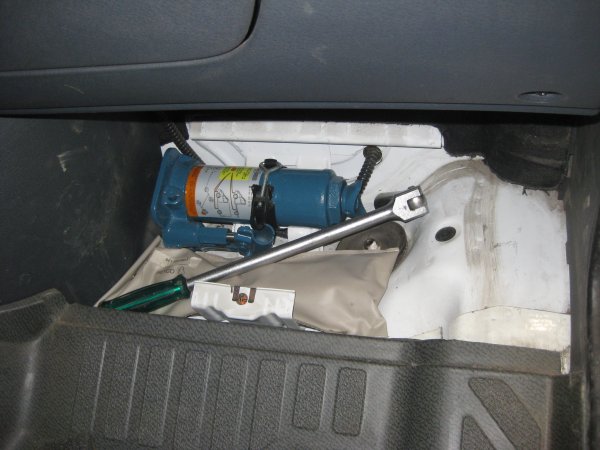

Dags att ta tag i detta igen, lägga i en högre växel eller åtminstone lägga i en växel överhuvudtaget! :)
Här kommer några bilder på det massiva arbetet som jag gjort. :rolleyes:

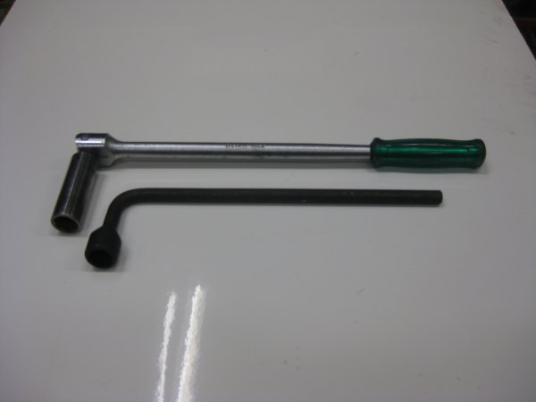

Tänkte byta ut original hjulmutterverktyg mot mitt gamla dragskaft från Bacho.
Tro mig, detta tål att hoppa på om det behövs! :D
Passade helt okej bredvid domkraften.

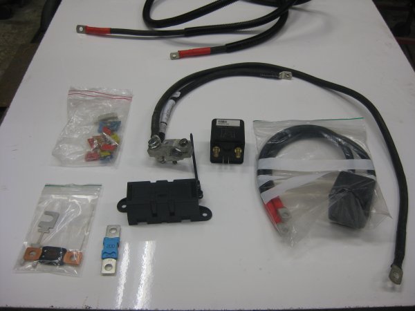

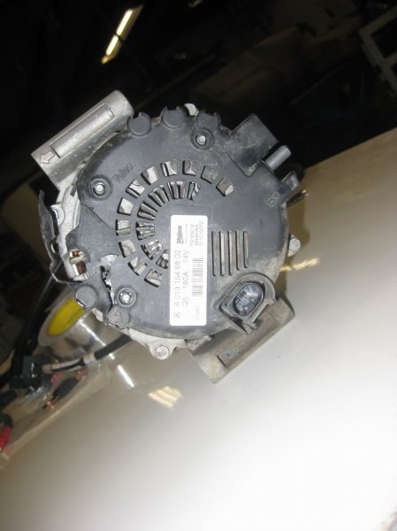

Jag har börjat inventera bland elprylarna och inledningsvis så blir det ett enkelt system med ett skiljerelä som styr laddningen av bodelsbatterierna.
Detta tänkte jag utveckla senare men innan jag vet vad strömförbrukningen hamnar på så håller jag igen med investeringarna.
Har skaffat en 180Ampere generator med lite skador på baksidan, men innan jag vet hur stor generator som redan sitter på bilen så väntar jag med att undersöka och reparera den här.
Gott nytt och god fortsättning till er alla, detta året blir det bästa hittills! :)
mvh jocke

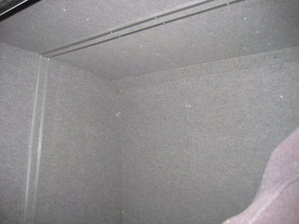

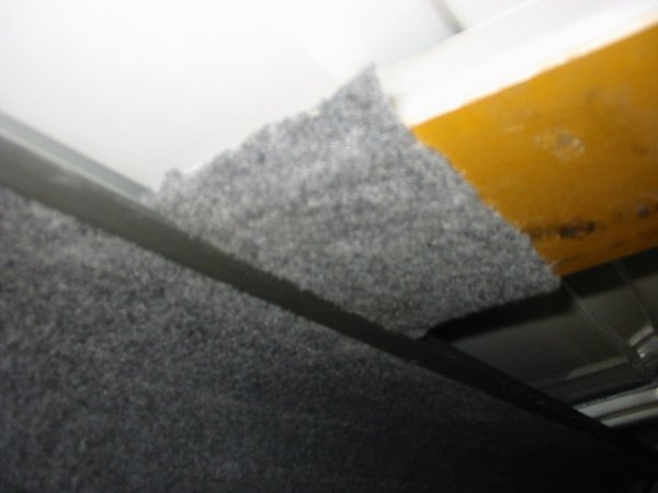

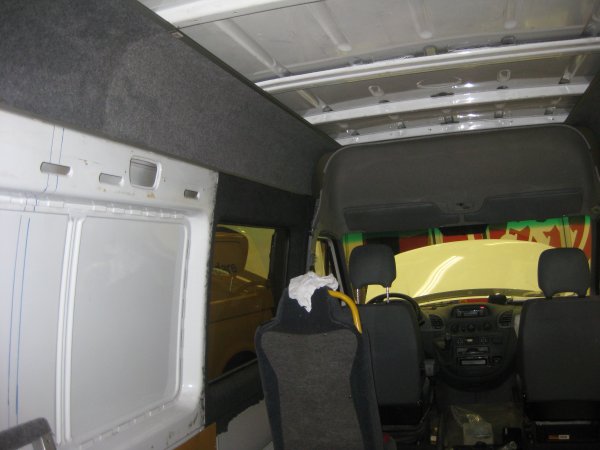

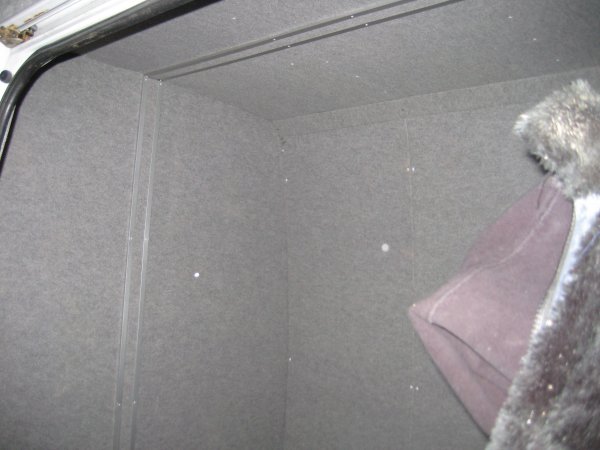

Tack vare Juans och Bredos tips så gick det nu bättre att limma nålfilten jag har köpt, sprejade lim från fler vinklar och gummiklubban användes flitigt och det sitter betydligt bättre nu.
Mattlimmet fick vila denna gång men jag tänker nog testa det med vid tillfälle.
Ser helt okej när jag ställde den på plats.

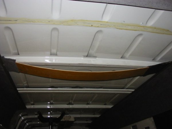

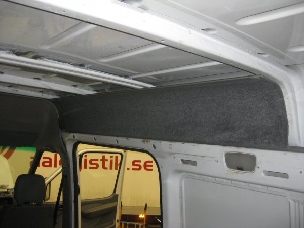

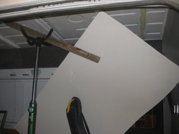

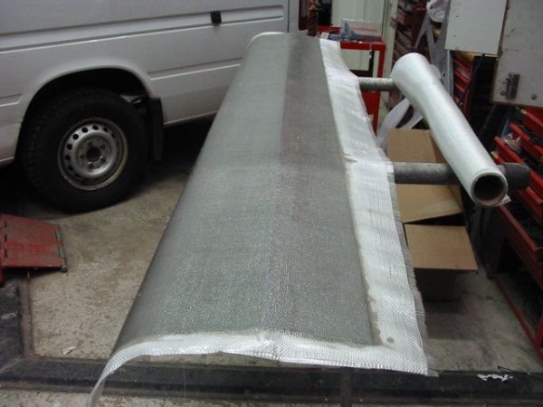

Fick en ide till innertaket, jag slet loss ytterskiktet på en av mina isolerskivor och tänkte att detta blir perfekt.
Nja, inte helt perfekt. Helt omöjligt att få den på plats själv även när jag använde växellådslyften.
Jag får nog ta hjälp av flera personer att få dit den så jag kan bedöma om det blir bra och är värt att satsa på.
mvh jocke

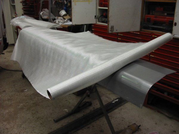

Sv: Mercedes Sprinter hembygge

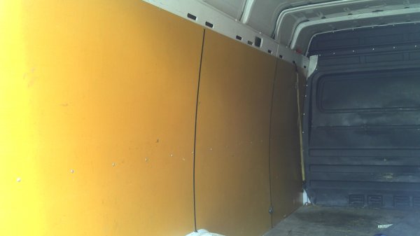

Déjà vu!
Det var så här jag hade tänkt göra igår med
glasfiberskivan, låta skivan hänga ner på mitten
och föra in den i alulisterna och sedan helt enkelt
trycka upp dem.

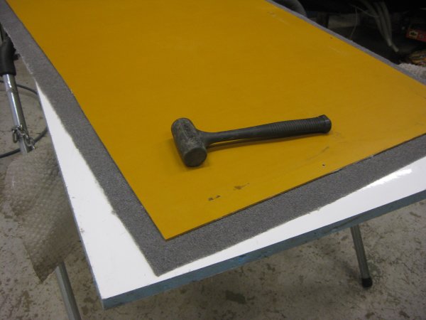

Det gick fruktansvärt mycket bättre med en 4mm
plyfa, dock var träskivan betydligt kortare men jag
återfick lite hopp om att det ska fungera och bli bra.
Passar bättre i listen gör den också, viktskillnaden
var dessutom inte så stor som jag trodde.
Sågade ut två lika stora delar på ca 12*12 cm och
plastbiten vägde 35 gram och träbiten 45 gram.
mvh jocke

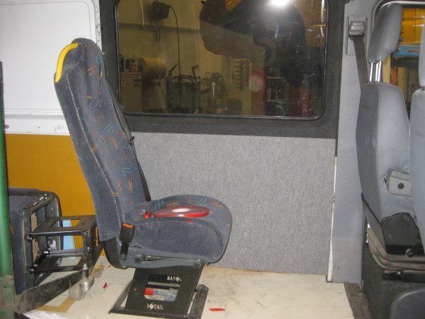

Ser bra ut, jag har inte varit lika seriös med min :)
Köpte den i November och ska rulla som crossbuss så mellanväggen är flyttad bakåt 190cm och "bodelen" kommer mest att fungera som omklädningsrum.
Men jag har kört samma nålfilt från Bauhaus som du och gjorde skivorna av 4mm merantiplywood och dorg på spraylim och vek runt mattan runt kanterna och sköt fast den med luftdriven häftpistol.
Bauhaus har ett bra sortiment med aluminium profiler som har använts lite här och där.
Fönster ska monteras i skjutdörren när det blir lite varmare ute, dom är ju lite för stora för ett villagarage dom här :(
Snyggt caddielack, jag ser att vi har samma hovleverantör! :D
Fin golvmatta! känner igen den.:)
En undran, var mattan enkel eller svår att lägga med uppviket på väggarna?
Jag hade tänkt för enkelhetens skull att montera mattan på min golvskiva lös, utanför bilen och utan uppvik men om det är enkelt att lägga den på plats i bilen så kan jag tänka mig att ändra mig. Då blir Alve glad.:)
Erkänner att jag är lika lite mattläggare som träsnickare. :wink:
mvh jocke

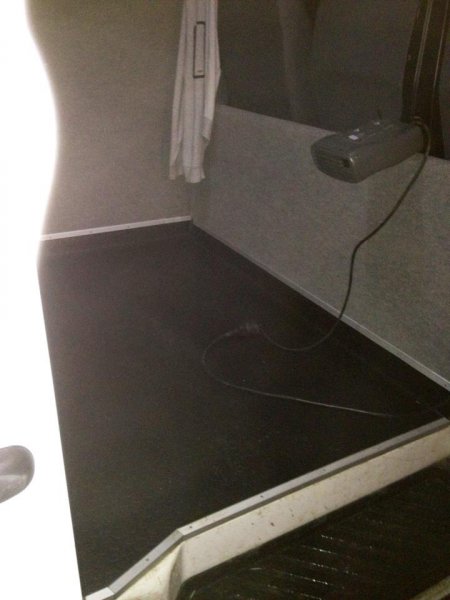

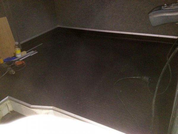

Det var första gången jag la en plastmatta nånsin, men jag tränade lite på nån lös skiva jag skruvat reglar i 90 grader på i garaget och sen måttade jag och gjorde mattan 20cm större på båda hållen och la in den, med mycket vilja och varmluftpistol och tryckte in den i hörnen med en träkloss så gick det ganska bra.
Nyckeln verkar vara att hålla den mjuk med värme, annars vill det inte alls.
Jag kommer dra in rätt mycket skit och det blir blött från kläder så jag vill ha ett uppvik för att kunna städa ur den lätt med en mopp, det blir samma princip i lastrummet fast då blir det mer plastmatta upp på väggarna från samma hovleverantör, dock av modellen i silver som ser ut som durkplåt.
:mcride:

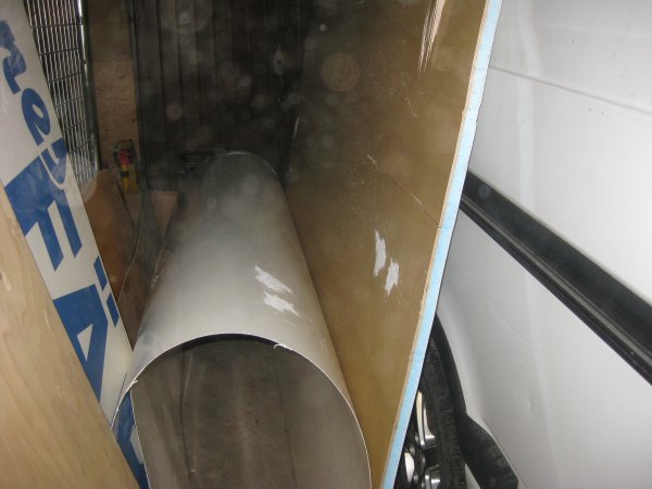

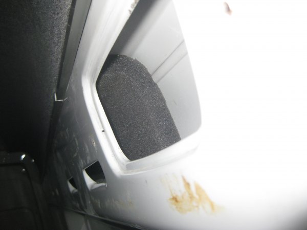

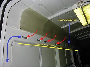

Ett bekymmer jag haft länge nu är hur jag ska isolera bygget, börjar närma mig en lösning och det har gått runt runt i huvudet ett bra tag nu.
Problem 1: längsgående Original luftkanaler är nog det svåraste att lösa, men jag kan ha en vinnare.
I de små ovala hålen ska luften i bilen evakueras, som när kupefläkten går och när dörrar stängs.
De röda pilarna visar var luften går in i kanalen och den blå pilen visar luftens fortsatta väg ner och fram till luftutsläppen som sitter dolda bakom stötfångaren.
Denna luftevakuering vill jag ha kvar, trycker jag i fogskum eller fyller utrymmet med glas/stenull eller skumgummiisolering så sätts funktionen ur spel och all luft som ska ut ur bilen måste då gå genom takventilerna och en framtida takluckas ventilation.
Så här hade jag tänkt mig att göra, jag ska peta in en remsa på 0,2*4 meter genom hålet till innerbelysningen och den måste sitta rätt hela vägen, jag har provat ut måttet (ca 20 cm) så att jag vet att den sitter bra, den sitter i lagom spänn mot ytterplåten och det blir en något begränsad luftkanal kvar.
Detta kommer nog att bli en smula frustrerande, i de ovala hålen får jag in fingrarna till knogarna och det räcker inte riktigt men det ska nog gå ändå! för det har jag bestämt...
Innan jag ger mig på att få in isoleringen så kommer jag att rostskydda med tunnflytande rostskyddsvax.
Lösningarna på problem 2-7785 kommer en annan dag! :)
Wish me luck! :D
