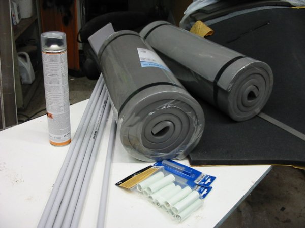

Det blev en shoppingdag i går, fick ju reda på att Jula hade rejäla liggunderlag av Finn så det fick de bli dom som ska träs in i mina långa luftkanaler efter sidorna.

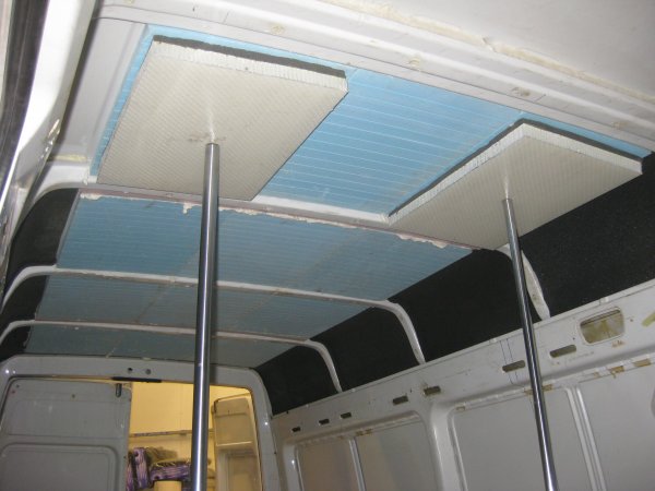

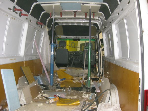

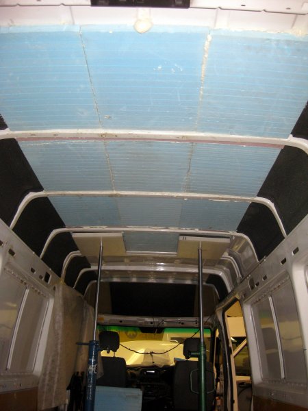

Det tar sig, 12 isolerplattor på plats och 6 kvar.
Två växellådslyftar höjde tempot avsevärt.
Sopberget på golvet är ett växande bekymmer, jag hade en plan att jag skulle städa när alla skivor var limmade och allt fogskummande var klart, men detta börjar bli ohållbart och jag kan tvingas frångå mitt beslut,, viken dag dom helst! :D

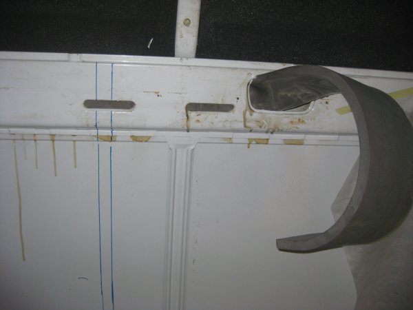

Kommer ni ihåg min galna ide om att isolera ytterplåten i mina luftkanaler? undrar vem som kom på den iden egentligen. :rolleyes:

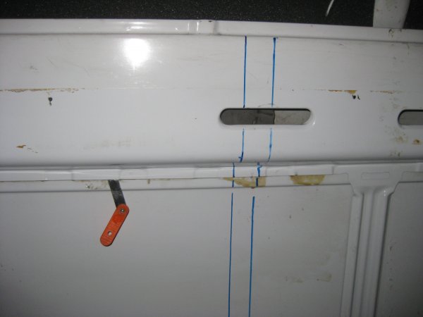

Julas liggunderlag skurna till 19*200 cm och en rejäl dos med rostskyddsmedel som smörjer gör att det går,
ett bladmått för att kontrollera genom plåtfalsen att isoleringen har hamnat på rätt ställe,, men jag undrar om det ens är möjligt att göra detta på ett krångligare vis.
Det blir bra och det blir som jag ville men alla mina fingrar gör ont nu och det känns inte jättekul längre, 2 meter är klart och det är cirka 4,5-5 meter kvar. :oops:
När jag blir klar får jag väl sjunga låten "I did it my way" samtidigt som jag tittar på mina blodiga knogar.
mvh jocke
F.d. 14324
Sv: Mercedes Sprinter hembygge
Ett enkelt svar: Krångla till saker är mitt signum! ;):D
Det finns en anledning, dessa kanaler är original luftkanaler ut ur bilen och den funktionen vill jag ha kvar, på det här viset spar jag ca 2/3 av kanalens area. Sen har jag en ide att använda kanalerna den dagen jag eventuellt monterar en webasto luftvärmare, tänker mig att det lönar sig då när det redan finns luftkanaler redo att utnyttja.

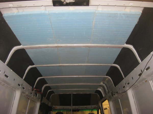

Hej.

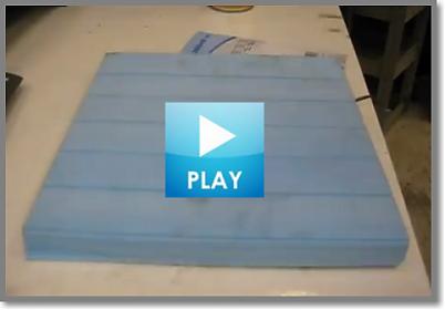

Jag använder fogskum till det, först gjorde jag några prov med Limmar+tätar och det gick bra,
men jag var inte nöjd med de luftfickor som skulle blivit kvar i takets pressveck om jag limmat med det.
Då gjorde jag några tester med fogskum och efter lite träning så att mängden blir rätt så är jag helnöjd med det,
det blev några tester kan man säga men nu får jag till det, vet bara inte hur jag ska förklara men så tunna strängar som
möjligt med biltemas patronspruta med 2 centimeters mellanrum samt en extra fet sträng där plåtprofilerna i taket kräver det.
Jag får nog ta ett par bilder på det, blir nog enklast så! :D
Glömde nästan bort det, bilen är 6,6 meter lång och skåplängden är 4,2 meter.
mvh jocke

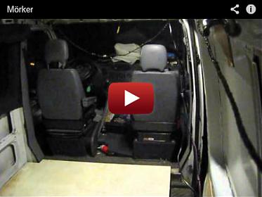

Lovade en bild på mitt fogskumskladdande, nåt blev fel så det blev en film istället.
Skivan är ca 20*30 cm och det är fem cm mellan spåren i plattan, jag var lite snål med skummet,
man kan ta lite mer och som ni kanske märker så hade jag inte rengjort sprutan innan tagning,, jag lovar bättring. :oops:
Det finns bättre filmer! :)
mvh jocke
ps, gjorde en liten miss, nu är den ändrad från privat så nu borde det fungera.

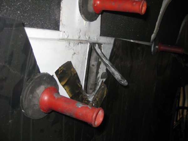

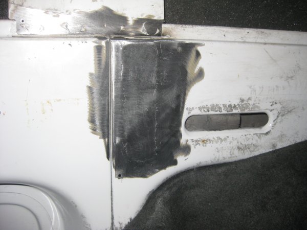

Nu är ytterplåten i mina luftkanaler isolerade, jag måste säga att det hela gick mycket bättre på slutet än i början,,
kanske för att jag slutade gnälla och helt enkelt bara gjorde det som skulle göras! :D
Lite trixande blev det på ett ställe där en invändig plåtfals hindrade mig, jag tog fram sticksågen och öppnade upp lite så jag fick in isoleringen.
Sen svetsade jag ihop det igen.
Alla plattor i taket är limmade nu, tror jag i alla fall för jag blev lite osäker på hur jag ska göra längst bak där det kommer att bli ett
lastutrymme och jag kanske spar lite på det tills jag monterar in den bakre väggen.

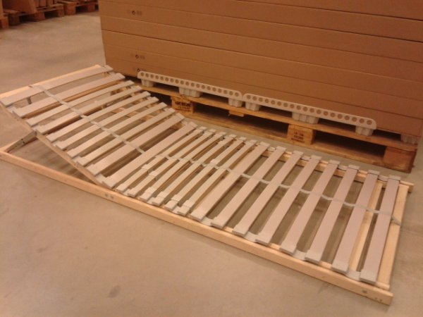

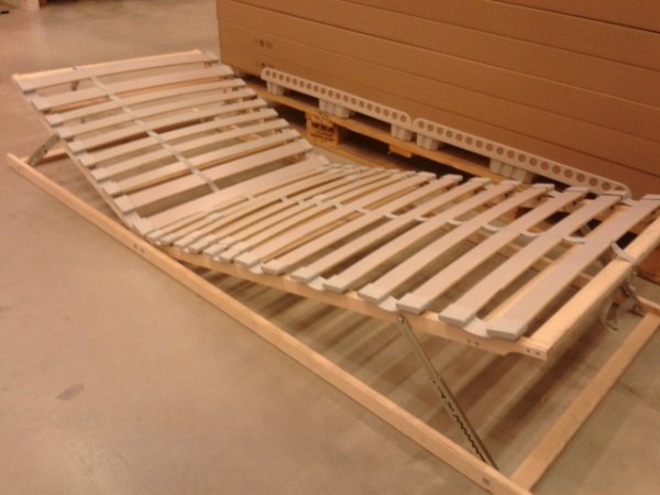

Hittade sängbottnar på Ikeas fyndhörna idag, 80*200 för 100 spänn styck, jag kunde inte bara gå förbi dem,, så två av dem åkte med därifrån.
Tidigare tipsade Klas mig om att använda såna här men då var jag lite småtjurig och tjatade om vikten :angel: men faktum är att jag har tittat på såna här till och från sen dess och när de nästan ger bort dem så kunde jag inte motstå frestelsen! :)
Mycket mer avancerade än jag hade behövt men nu har jag dem så de ska nog bli bra det här.
mvh jocke

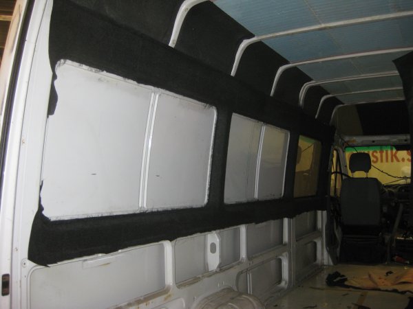

Dagens arbetsorder, en del av den blev ordnat men som vanligt så hamnade
jag på ett och annat sidospår och gör det jag tycker är roligast för stunden! :D
Klädsel på vänster sida runt ruthålen, högersidan återstår.

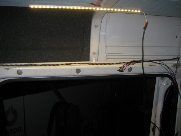

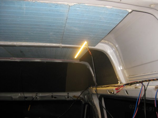

Jag kopplade in en ledlist på original elsystem, tänkte att det kan vara toppen
med bra belysning när man öppnar dörren. Kanske blir en likadan list nere vid
insteget också, jag tror det kan bli bra.
De lyser bra.
Jag släckte ner och testade och jag är nöjd med belysningen.

Hej Jocke, trodde i min enfald att det rörde sig om nån utgående modell, åkte på förmiddan förbi fyndhörnan för att hitta lamellbotten, men tji.
Gick och prata med grabbar som brukar hjälpa till att hitta det mesta, fanns bara till ordinarie pris som är 700+
Var det en hel pall du visa på bilden?
Har du lust att handla en åt mig isf?
