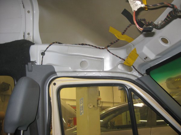

Behöver du ha evakueringen utmed hela taket?
Möjligen ta upp hål i stolpen ungefär där pilen är. Och sen kunna isolera fullt ut genom alla de små hålen.
Eller möjligen ännu lägre. Tidigare var det krav på ett lågt monterat luftintag och sen ett högt tex takventil. Hur och om det är några krav nu vet jag ej men jag tycker det verkar vettigt för att få bra ventilation när man bor i bilen och använder gasolkök m.m.
Lågt placerat luftintag kan placeras i skjutdörren eller möjligen i insteget vid skjutdörren. Med ett sådant torde det funka bra utan original evakueringskanaler. (som väl bygger på visst övertryck via bilens kupéfläkt)
Sv: Mercedes Sprinter hembygge
Nej, jag behöver nog inte använda alla hålen egentligen men mina tankar gick väl ungefär åt det hållet och att det kanske vore bra om det finns tillräckligt med evakueringshål så att det blir bra ventilation när man kör bilen med kupefläkten påslagen.
Fast det är klart det blir 2 eller 3 electroluxventiler plus ett lågt luftintag som hjälper till att släppa ut luften under körning.
Ska fundera lite till,, ett par tre varv till! men det är också en av anledningarna att skriva här, det är lätt att fastna i en tankegång och aldrig komma ur den och då är det bra med kompisar som hjälper en på traven i rätt riktning.
Hur det är med reglerna vet jag inte säkert, kontrollen är borttagen tror jag men jag antar att det blir ens eget ansvar att se till att det är rätt gjort.
Ska kolla lite bygghandboken Alve lagt in samt läsa lite i en gammal SFRO-bok jag har som beskriver hur ventilationen ska se ut i en husbil. Ska nog snacka med han som kommer att regbesikta vad han har att säga om saken.
Ja lite övertryck behövs, exakt hur mycket vet jag inte men det handlar inte om tryck mätt i bar men luften ska tryckas nedåt genom D-stolpen ca 1,7 meter och luftutsläppen har backventiler bestående av gummimembran som ska öppnas.
mvh jocke

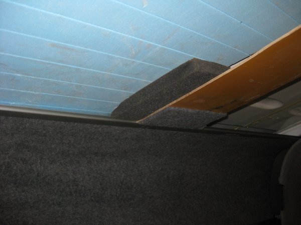

Nu har jag gått och kikat på den här högen med isolering i flera dagar, tiden kanske är inne
att göra slag i saken och isolera taket.
Har lite detaljer jag måste tänka igenom så att jag inte glömmer nåt eller gör nåt i fel ordning.

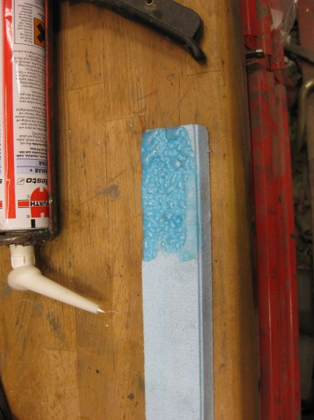

En liten test för att se om styrkan på limmet blir som jag tänkt mig och ge mig lite vägledning
på hur tjock limsträng jag ska använda mig av.
Spraylimmet fungerar inte på cellplast (som vanligt) men jag kunde inte lämna det utan att testa. Bortse från limsprutan i bilden, den låg bara kvar efter en annan fotogrej. :)

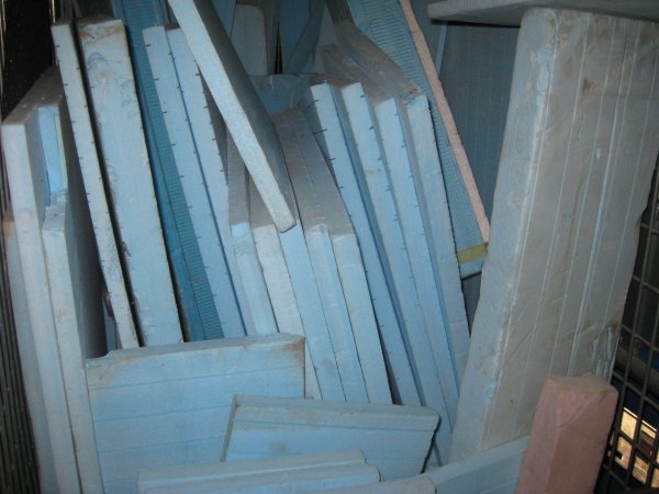

XPS, styrofoam, ecoprim (finns nog fler namn) isolerar bra för värmens skull och det har slutna celler men om att det skulle vara dåligt som ljudisolering hade jag inte tänkt så mycket på. :o:
Har för mig att Kabe har ecoprim som isolering i sina husvagnar av senare årsmodeller, men jag kanske minns fel.
Nåja, det är bra ni talar om vad ni tycker och ger mig feedback och jag skulle visat en bild på hur jag hade tänkt mig det hela.

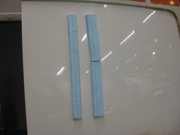

Planen är att limma dessa skivor i taket där det är tillräckligt plant, skivan är 25 mm och utrymmet som ska fyllas är ca 45-50 mm och sedan montera en självhäftande skumgummiskiva för att fylla upp resten av utrymmet.
Skumskivan köper jag av min granne fordonsinredaren och den är vad de använder för ljud och värmeisolering, fast det är klart jag vet ju inte riktigt hur bra den är på att bekämpa ljudet.
Får nog återkomma med en bild så det blir lättare att förklara begripligt.

Hur tjock är den isoleringen Heralue?
Ungefär så här hade jag tänkt mig.
Ytterplåt-cellplast-skumgummi-innertak.
Har även kikat på en ljudisoleringsfilt på biltema för att använda istället för skumgummit, mindre än halva priset mot det självhäftande skummet.
Fast det är klart,,, min arbetsorder är inte huggen i sten så ändringar i sista minuten kan förekomma! :D

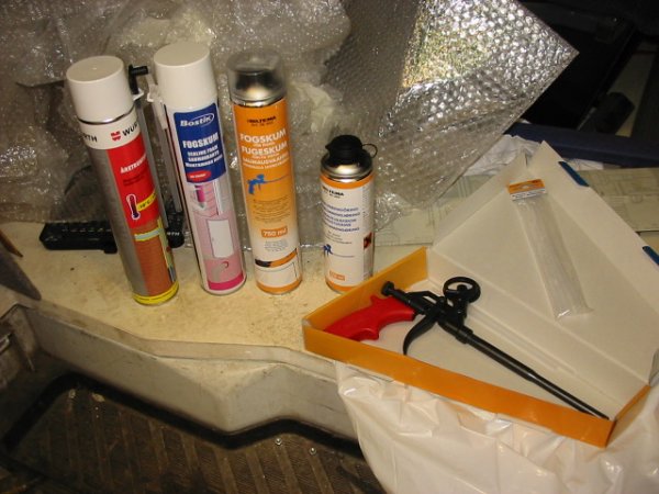

Bra tips om brandskummet, jag stod och höll en sån i handen men efter att försäljaren som visste
mindre om fogskum än mig (hur nu det kan vara möjligt) hade svamlat färdigt så ställde jag tillbaka den i skåpet.
Pontus och Finn, ni är numera utsedda till Skumombud & Skyddsombud på den här skutan!:D:D

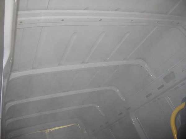

Nu börjar jag bli redo, det är nästan dags för fogskummet.
Det har varit lite mycket ett tag nu med skidåkning, födelsedagar som ska ordnas,
massor av jobb mm, men framförallt beror det mesta på lathet!
Hålen är borrade och balkarna är rostskyddade, snart går jag loss med skummet.
Suddigheten i bilden är dimman efter tunnflytande rostskydd.
