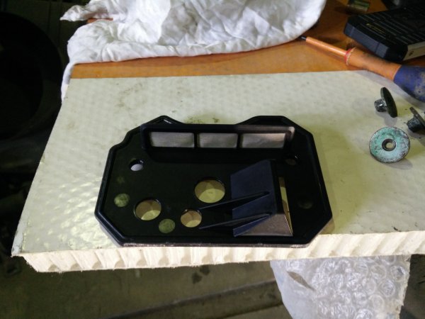

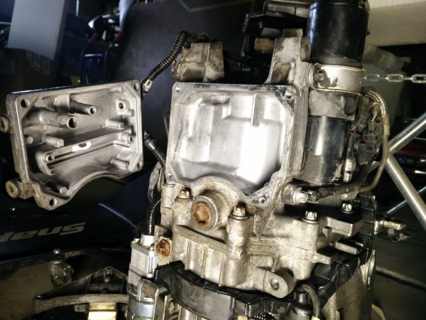

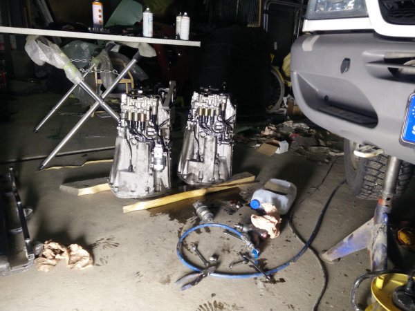

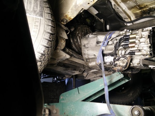

Njae kanske inte men i vintras slutade växellådan att lägga i trean, den har alltid växlat hårt när trean ska i och det skulle inte förvåna mig om den helt enkelt fått en sväng av nån slags tekniskt funktionsfel som gått sönder och jag orkar inte bry mig om den just nu.
Min andra växellåda, som vid tidigare provkörning inte ville lägga i alla växlar har fått sig en ordentlig översyn av kabelhärva och hydraulik, solenoiderna har testkörts och jag monterade en splitter ny hydraulpump.
Oljetråget till sprintshiften plockades ner och rengjordes, det fanns även en sil man kunde göra rent. Även om jag inte hittat något uppenbart fel någonstans så fungerar den nu och det räcker för mig, den här växellådan stod oanvänd i tre-fyra år så det kan ju varit så att något bara kärvat ihop lite och helt enkelt behövde motioneras! :)
Jag börjar kunna det här nu, att ta ner lådan går relativt fort och med en gammal dyna från en utemöbel på magen är själva "nerlyftet" en snabb procedur som varken gör ont eller upplevs som speciellt tungt.
Att lyfta dit den kräver lite mer precision och en domkraft gör underverk, för femton-tjugo år sen hade jag lyft upp den med vänstern och skruvat dit skruvarna med högern... :twitcy:
Så här ser det ut inne i oljetråget till hydrauliken, inte speciellt spännande.
mvh jocke

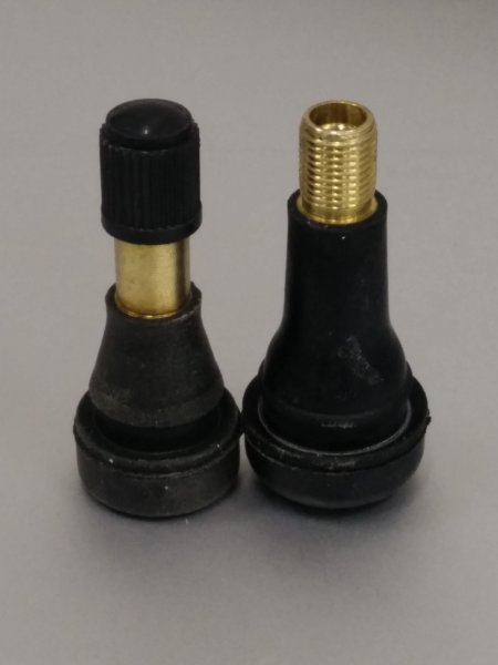

Denna helg har jag fler projekt att ta tag i än vad jag har lust med, projekt "Nya ventiler" i fälgarna avancerade denna morgon och nådde allra högst upp i toppen på min priolista...
Vissa dagar känner man att man borde gå in igen och lägga sig.
Det lustiga är att jag bytte ventiler för nåt år sedan och jag blev förvånad när jag såg den vara av, men allt har sin förklaring, den här tiden förra året fick jag tag på ett set hjul som var bättre än de jag hade... Så det var mitt gamla set som fick nya ventiler.
Som projekt är inte detta så krångligt, jag har tillgång till däckmaskin, 2 av 5 kanske.
Tråkighetsgrad: 5 Latrintömningar av 5 möjliga!
Nya ventiler fixade, skillnaden mellan en vanlig (till höger) och en typ av förstärkt med genomgående rör och fläns i sig. (till vänster)
trevlig Valborg. :)

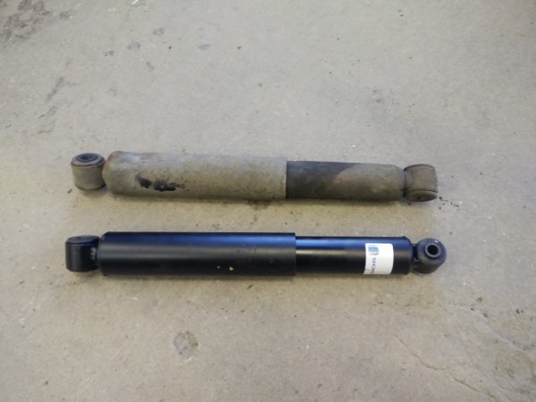

Nya stötdämpare monterade i bakvagnen, en förstärkt typ för husbilar.
Förra sommaren monterade jag förstärkta dämpare fram för att försöka få bukt med vår bil som beter sig som en brunstig grävling vid minsta grop eller gupp, (Balder, släng dig i väggen..)
Jag blev inte superimponerad över förbättringen när jag bytte fram och jag har väl inte direkt skruvat upp förväntningarna nu när det är utbytta där bak, men jag har bara kört ett par kilometer ännu och avvaktar med mitt omdöme.

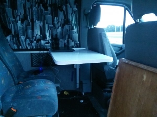

Opinionen i vår husbil menar att bordet vi har är för litet, så har det varit en tid och för att försöka tjäna in något pluspoäng så åkte det gamla klaffbordet från en Marieholm S20 ut och en gammal dörr till ett lastbilsskåp får nu agera prototyp, ett par kilo lättare och 10 cm längre på ena hållet och 5 cm på det andra. Det blir nog rätt bra men min oro kvarstår när det gäller detta med belastningen på bordsstativet, jag tror jag sträckt mig en bit över vad det är meningen att tåla redan tidigare och läget blev inte bättre nu. Om någon sätter sig på det har vi nog inget bord längre.
Återstår nåt usb-uttag att montera och eventuellt en rullgardin i sidodörren så kommer nog mina opinionssiffror att stiga. :)
