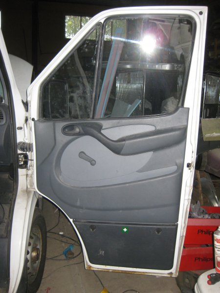

Jag gjorde ett försök idag att komma upp på banan igen och tänkte att jag skulle städa ur bilen och området runt den för att få lite ordning,,,men inte en enda grej blev undanplockad, jag startade istället lite lagom inspirerad med att ljud/värmeisolera höger framdörr, för där hade jag redan dörrsidan demonterad i ett annat ärende.

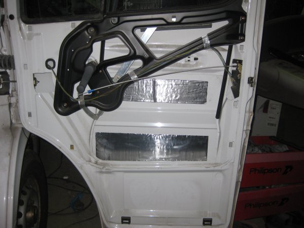

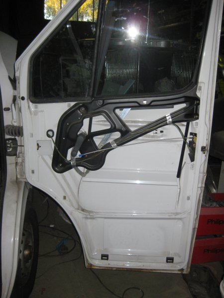

Så här ser det ut, mercedes har inte lagt någon energi för att förbättra ljudkomforten.
Bortse från det bruna i botten på dörren, jag tror det är någon slags smuts. :D

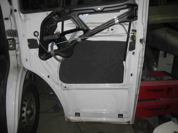

Jag hade lite ljuddämpande material typ asfaltsmatta liggandes.
På bilden syns även skumgummit som jag köpt av en påbyggarfirma, 25mm och det är vad de använder för ljud och värmeisolering i sina färdtjänstbussar.
Jag gör ungefär som det är i alla andra bilar som jag sett och sätter i ett par mindre bitar istället för att klä hela ytan, man måste tänka på vikten också. :)
Jag formade till en bit skumgummi genom att hålla den mot dörren och skära den med ett rakblad.
Det syns inte så bra på bilden var hålet i innerplåten börjar och slutar men skumgummit går ända ner till botten av dörren.
Detta var mest en test om det skulle fungera med 25 mm isolering i dörrarna och det går nästan, jag måste göra den lite tunnare där ett pressveck i plåten gör att rutan tar i lite när jag vevar ner den och jag måste kolla så att det finns plats för dörrstoppens rörelser.
Jag kommer även att se till så att skumgummit kommer att sluta 1-2 centimeter från botten på dörren så att vatten som kommer in där har en chans att dräneras ut genom hålen som finns där för det.
mvh jocke

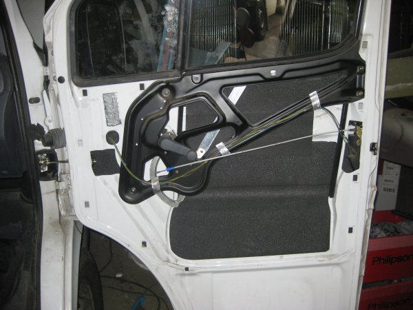

Hej igen, jag slutförde arbetet med högerdörren idag och det blev väl ungefär så som jag hade tänkt mig.
Sådär, isolerat där det går med någorlunda enkla medel.

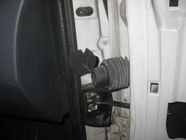

Jag klippte till en liten bit skumgummi och stoppade in den i kabelgenomföringen.
Det är en sak som jag sett att många nyare bilar har och jag antar att det är för att minska ljudet och eventuellt kallras från dörren in till kupén.

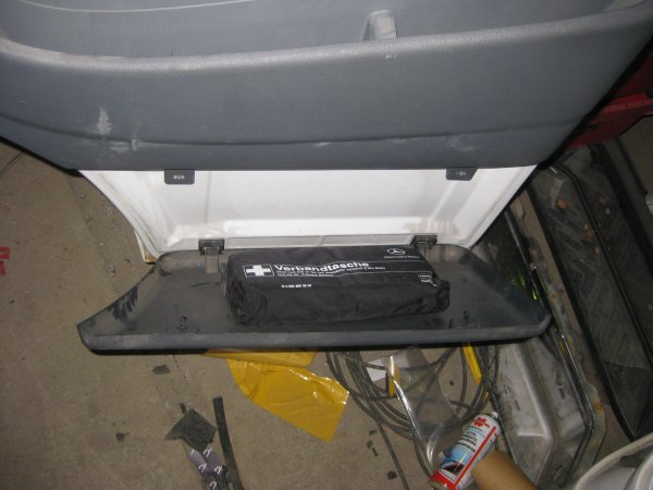

Första hjälpen sitter här och den ska senare kompletteras med en till eller bytas ut mot en större så att man får med allt det andra man behöver också typ fästingborttagare värktabletter och vanliga plåster mm. Den får ligga kvar så länge som den är för känner jag mig själv så har jag svårt att tro att detta kommer att vara klart den dagen det är dags för premiärturen.
Jag monterade alla delar igen fast jag vet att dörrsidan ska bort igen, det kan bli aktuellt med högtalare samt kartläsarlampa och så ska det rostskyddas vid senare tillfälle. Men jag vill inte ha hela bussen i molekyler hela vintern för då kommer jag inte hitta alla de saker som har en förmåga att försvinna.:)

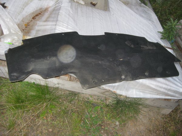

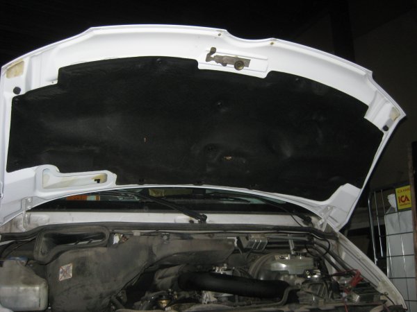

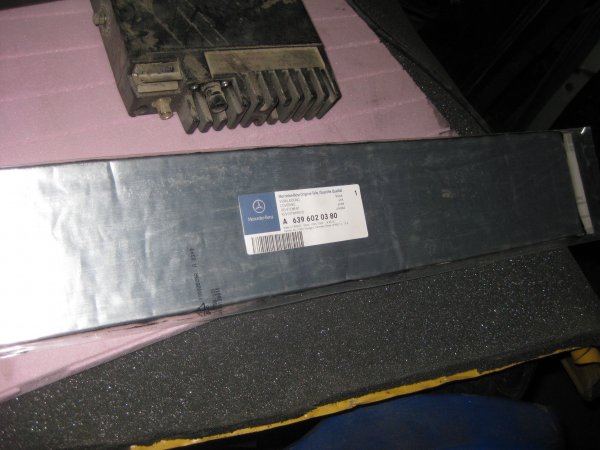

Jag konstaterade för en tid sen att min bil inte hade någon invändig motorhuvsisolering, jag har inte funderat så mycket på det men igår så kom jag över en. Några minuters jobb och saken var fixad.:)
Det blir svårt att veta om det blir bättre eller inte, det hade varit bättre att köra bilen en sväng och jämföra före och efter och se om det gör någon skillnad, men nu sitter den där och jag är övertygad om att jag i framtiden kommer att hitta ljud som jag stör mig på och som behöver åtgärdas. :D
mvh jocke

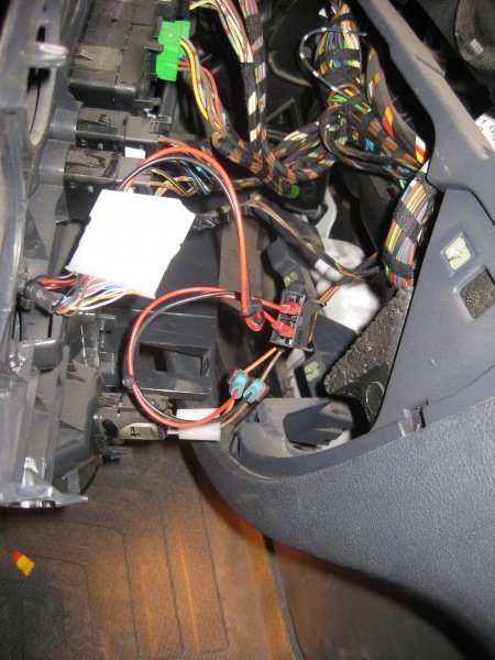

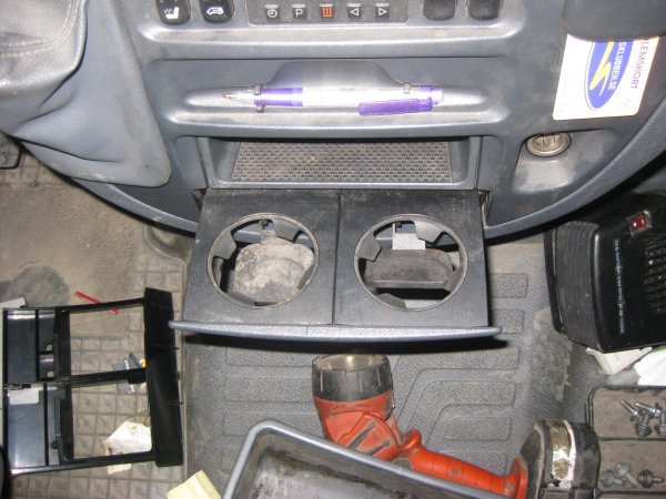

Hej.

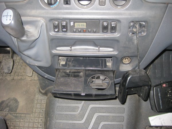

Jag fick ett tips av STACT/Stefan för en tid sedan att det var busenkelt att byta ut askkoppen mot en extra mugg/drickahållare.
Jag skaffade fram en begagnad hållare och det var gjort på några sekunder att ordna.
Tyvärr så var det fel på hela min konstruktion som ska skjuta ut hållaren och jag hittade en del lösa delar som hörde hemma i utskjutningsmakaninsmen, så jag fick jobba lite mer än några sekunder.:)

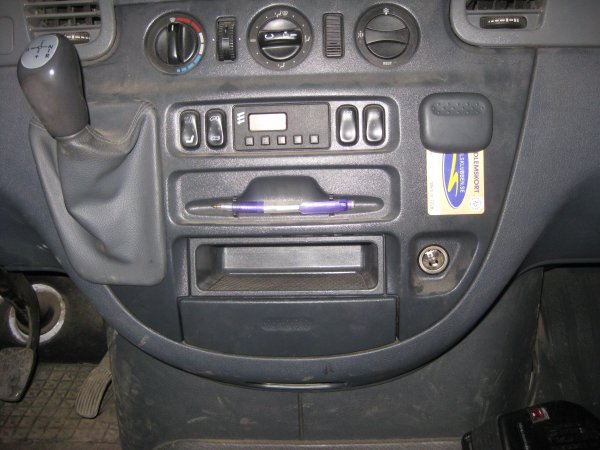

Så här ser det ut standard och det är enkelt att bara dra upp askkoppen.
Den extra mugghållaren monterad och det är bara att trycka den på plats.
Jag skaffade en ny komplett och jag fick lossa hela panelen runt den här för att komma åt skruvarna till den.
Passade på att rensa bort en överflödig elinstallation.
Färdigt, ett litet tryck på den nedre panelen så kommer det fram en plats för en termosmugg och en cola under körning och förhoppningsvis så kan det fungera med en carlsberg när man funnit sin plats för natten.:)
Jag passade på att ta bort hållaren som var till ett scanningsverktyg och satte dit en original pappershållare. En pennhållare fanns där också. :msn_thumbup:
mvh jocke

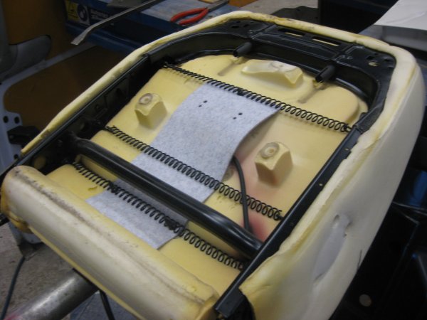

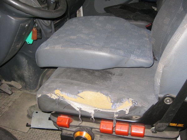

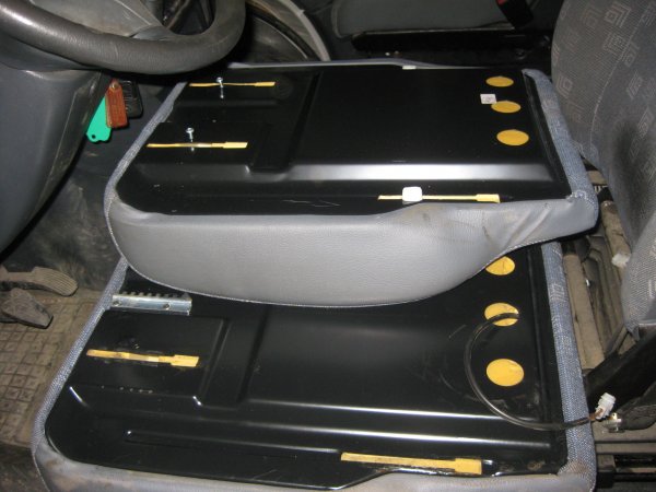

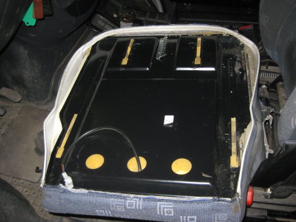

Projekt "fräscha upp förarstol" inleddes idag.
Det visade sig vara väldigt enkelt till en början och det gick som en dans, ända tills jag märkte att den nya sittdynan saknade stolsvärme.

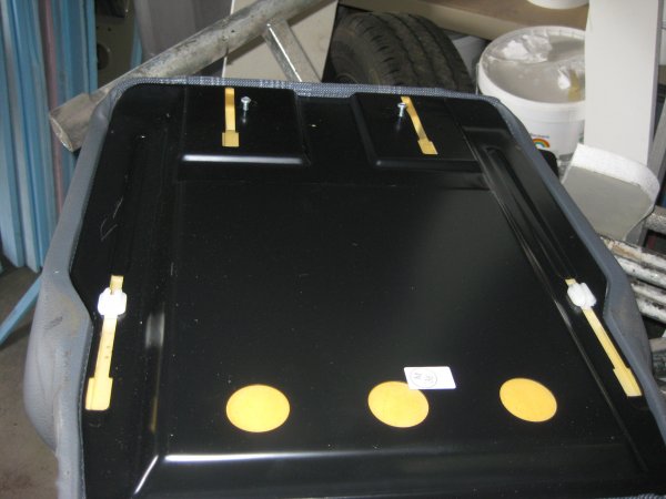

Högerstolen från en varutransportbil i nyskick.

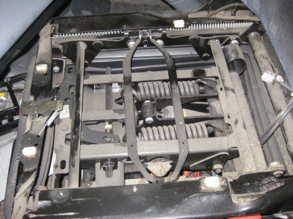

Sittdynan sitter med två skruvar och skjuts på plats i de vita plastclipsen som syns på bilden,, det är meningen att de ska sitta kvar på underredet, det vet jag nu!:o:
Ord är överflödiga, jag vet att ni förstår syftet med det här! :)
Det var skillnad på fastsättningen av dynorna, 2 skruv & 2 clips på ersättaren medans original dyna sitter fast med 4 clips och låses i läge med den blanka sågtandade lilla plåtbiten. Det är även en justering så att sittdynan kan ändras några centimeter i förhållande till ryggstödet. Kabel till stolsvärme kom med på bild också.

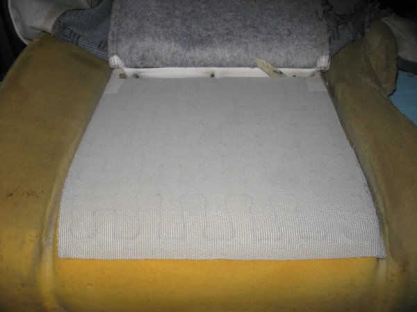

Jag ger inte upp utan kamp så jag gav mig genast på att försöka flytta över värmemattan, klädseln är enkel att byta på de här stolarna.
Det visade sig att värmeslingan sitter limmad mot stoppningen och jag försökte få bort den men det gick inte bra, jag är övertygad om att slingan kommer att vara trasig innan jag blir färdig så jag skippar helt enkelt stolsvärme tills vidare, men jag släpper det inte helt.:)
Etapp ett avklarad, jag är väldigt nöjd. Ryggstödet blir etapp två och jag har funderat på om det kan räcka att tvätta det med en matt-tvättmaskin men ryggstödet från donatorstolen är ju i nyskick och det ända jag tror kan bli besvärligt är att flytta över armstödet.
Fast armstödet tog i dörrsidan när jag vrider stolen så faktiskt så ser jag en potentiell genväg här, struntar jag i armstödet så behöver jag nog inte modifiera vridplattan eller eventuellt köpa en annan vridplatta, kommer jag sakna armstöd? :rolleyes: Vi får se hur det utvecklar/invecklar sig.
Här har vi ca 10-15 Kg stolsfjädring, kanske byts mot ett vanligt underede men jag kanske ska ge det chansen först, det kan ju vara toppen att ha ett fjädrat stolsunderrede.

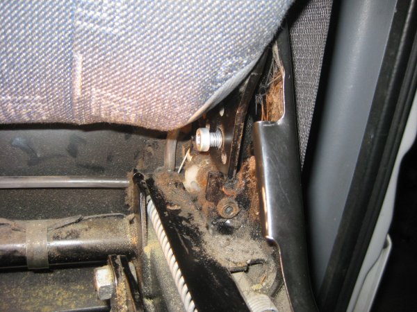

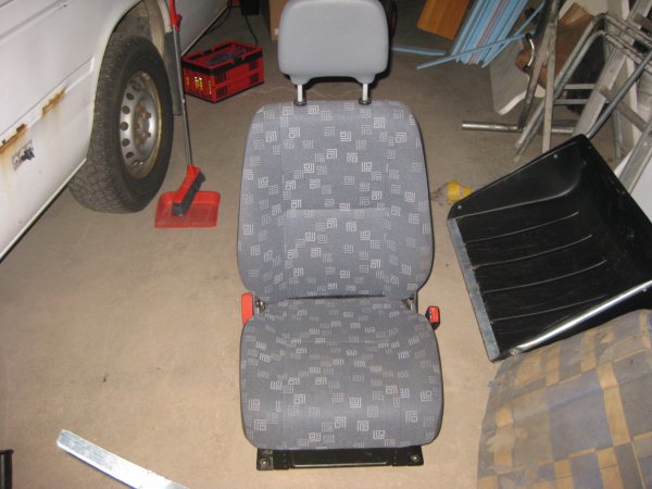

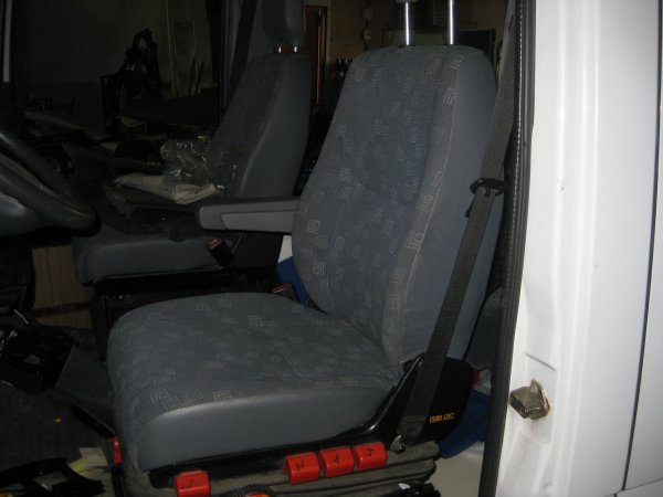

Sådär, förarstolen är klar förutom stolsvärmen i sittdynan.
Det blev faktiskt litet besvärligt när ryggstödet skulle monteras tillbaka, en torsionsfjäder bråkade med mig och det var nästan att jag behövde använda mig av brytspett och svordomar, men allting löste sig när jag hittade en stoppskruv och då förstod jag hur det skulle gå till.:)

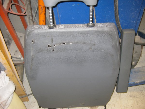

Jag var inne på att tvätta klädseln från början men när jag synade stolen närmare så var det hål i klädseln på baksidan och de är svåra att tvätta bort.
Det här är stoppskruven, när jag fattade att den skulle skruvas ut en bit så gick det genast mycket lättare.
Luftkudde som manövreras med en gummipump.
Färdigt och jag är nöjd, lite rengöring tar jag senare och armstödet fick sitta kvar.
