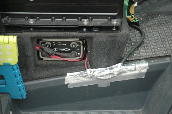

Laddaren kopplades i bästa "tillbaka till framtiden stil" med enklast möjliga kabeldragning och vilt tejpande. Anledningen att jag orkade bry mig var att fotstegets belysningen lyste väldigt svagt när vi stod på Billunds camping och det lyckades få igång mig. En närmare undersökning visade att det var en dörrkontakt med dålig kontakt som spökade och allt mitt jobb var egentligen bortkastad tid.

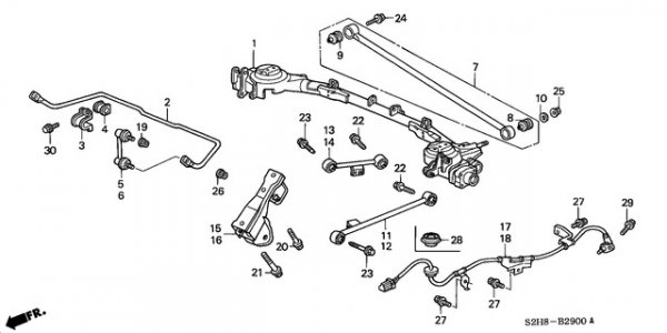

Ja om jag förstått det rätt. Diffen sitter monterad i karossen och bakaxeln är ett stelt rör som lite böjt går bakom diffen. Framåtriktade stag samt sidostag.
4 ledade drivaxlar. Hittade denna bild, här är ej diffen och drivaxlarna med.
