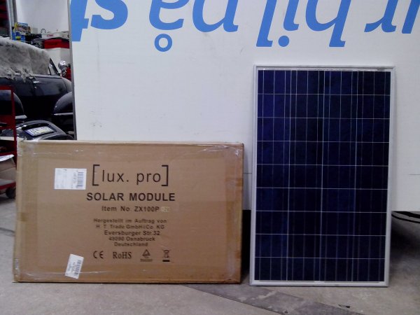

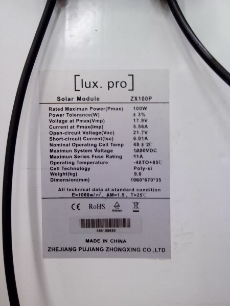

Solpaneler upphämtade, jag har ingen koll på om det är bra grejer eller inte men så här ser det ut.
Jag fick ett par pwm-regulatorer med på köpet, 20 ampere tål de men det känns som det blir bättre att använda mppt:n i min Dual.

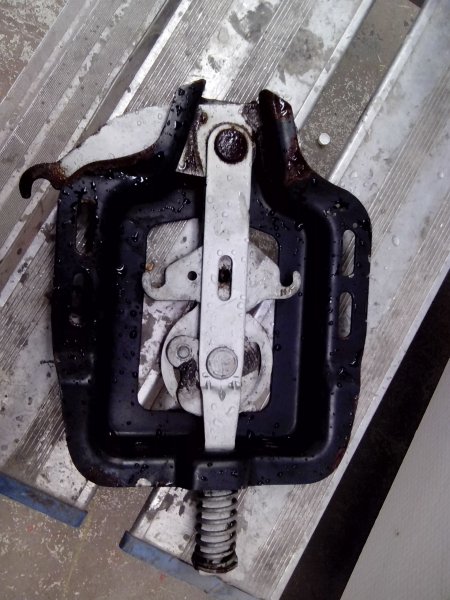

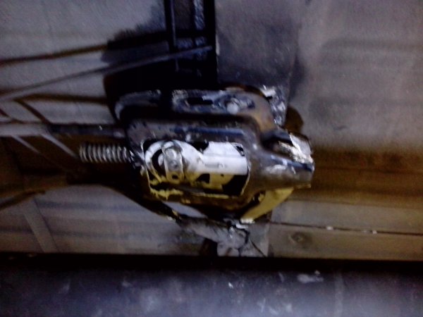

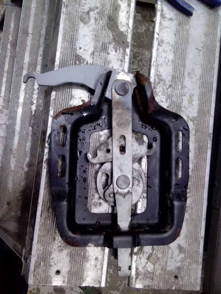

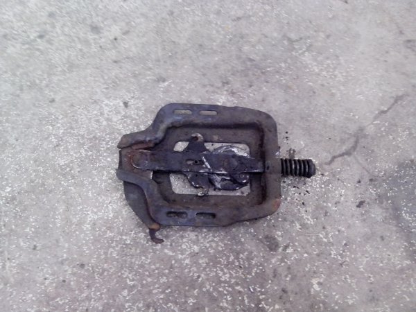

Alla som har en gammal sprinter och pysslar med sin bil själv kommer en dag att bli varse hur den här skitiga, oftast rostiga handbromsmackapär fungerar,, eller ska fungera.
Men den blev ganska fin efter rengöring och det enda som rostat fast var vajern där den hakas fast i hävarmen och det fixade jag före midsommar.
Anledningen till detta var att jag har hakat upp mig på att det inte är riktigt samma utväxling i den nya handbromsspaken som gör att man får ta onödigt mycket när man drar i handbromsen.
Kapmaskinen och svetsen fick jobba lite och hävarmen blev förlängd ca 1,5 cm, jag räknade inte nåt på det innan utan jag höftade, kapade och svetsade och resonerar att det får ses som prototyparbete.
Återmonterat och den skarpögde kanske ser på denna suddiga bild att det finns en del kvar att göra, fler adapters eller en fyra centimeter kortare vajer skulle sitta som en fläskläpp.

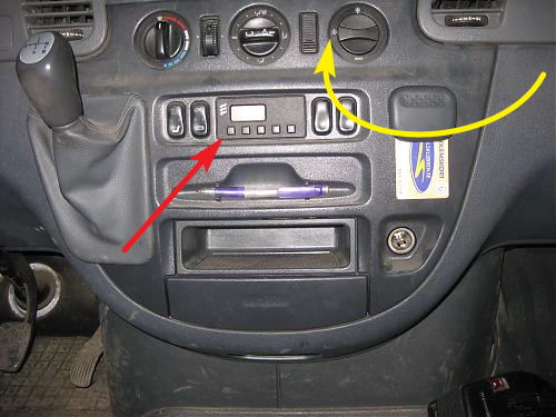

Här ser man mitt tidur vid röda pilen, det ska gå att förprogramera 7 dagar.
Men du kanske har en likadan knapp som jag har vid den gula pilen, (pilen hamnade lite långt till vänster) har du det kan man trycka på den så startar värmaren men det krävs att motorn är igång för att värmaren ska starta med den knappen, den är till för att snabbare värma upp motorn och kupén efter start, tillsatsvärme kallas det.
Men eftersom du inte har något tidur så kanske du har en knapp som ser ut så här nånstans:
Har du en sån så ska det gå att starta värmaren med den även om motorn är avslagen och den kan gå upp till 120 minuter innan den slutar värma och går över på avkylningsläge. Jag har själv ingen erfarenhet av en sån knapp så det jag skriver om den är hämtat ur min manual.

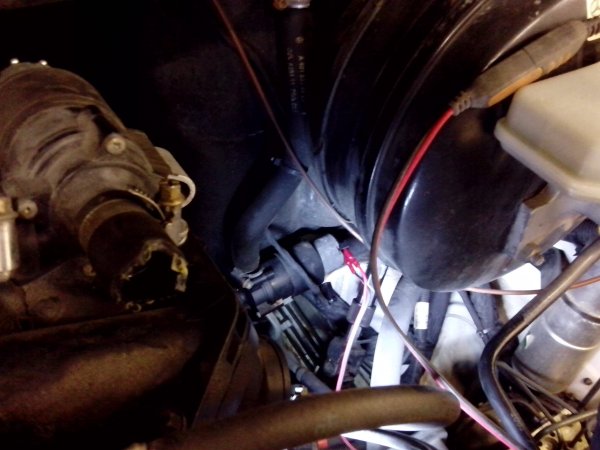

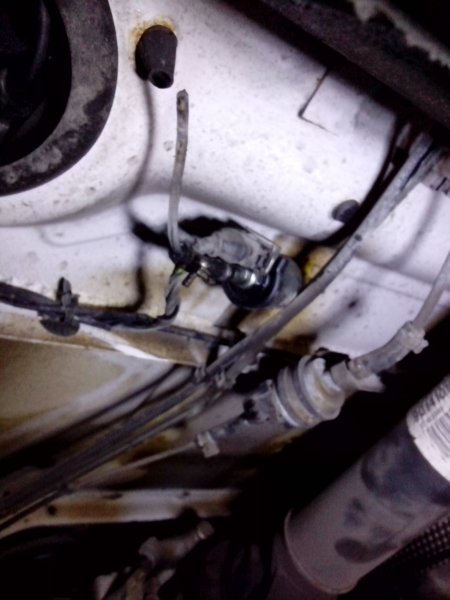

Nu hittar jag äntligen ett riktigt fel: Pumpen är död.

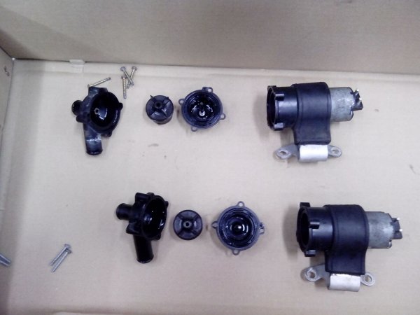

Trodde jag hade en helt okej ersättare men efter en del testande så konstaterar jag att min pump är helt slut i lagren med ca 5 mm axialspel, den andra pumpen har förmodligen slitna kol eller nåt annat fel, den startar 9 gånger av 10 men det är inte bra nog.
Pumpen sitter på torpedväggen under bromsservot, till vänster i bild ligger min sämre begagnade pump.
Just här har jag kopplat den direkt till batteriet och gett den viss "Handpåläggning"
Två slaktade pumpar. Jag hade en ide om att byta elmotorn till pumpen när den fortfarande satt i bilen, det hade nog gått att lösa utan att spilla glykol men saker och ting ändrades när jag konstaterat att bägge pumparna var skrot.
