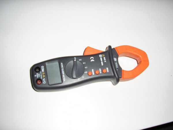

Jo, men då måste man väl använda kablarna och göra en vanlig mätning av strömstyrkan. Den bekväma tånganvändningen fungerar väl bara på ena ledaren i växelström?

Inga sladdar på strömmen - bara tång över kabel - 10 sekunder - gjort - done - finito.
Sv: Mercedes Sprinter hembygge
Biltema sine fungerer helt grit på den ene lederen for likestrøm, har selv en eldre slik som har en noe dårligere presisjon enn dagens. Kabel og a-meter er stort sett bare for liten strøm.

Här är en bild på min fina tångamperemeter. Den klarar också både ac och dc. Det är bara det att skall jag mäta strömstyrka dc så får jag ta till kablarna och då är den inte värd mer än mitt vanliga mätinstrument. Må vara att det är i samma paket.

Om det skulle vara så att jag kan lägga en pluståt till t.ex. vattenpumpen mellan tångkäftarna och jag få reda på hur stor ström pumpen förbrukar. Då. Blir jag otroligt glad. Har för mig att tången mäter i ett magnetfält och att man inte heller kan mäta över en växelströmsmatning om man tar in både fas och 0. Man måste ha endast fasen. Om man mäter ström från bilens generator blir det en annan sak eftersom den generar växelström.
Jag kan vara helt fel ute. Ingen blir gladare än jag i så fall. Då jag skrev min önskelista till julen trodde jag att man kunde mäta likström mellan käftarna.
Det kan man inte.
Vi får snart svar om Göte eller Håkan J. kommer in.
Hoppas jag har fel.

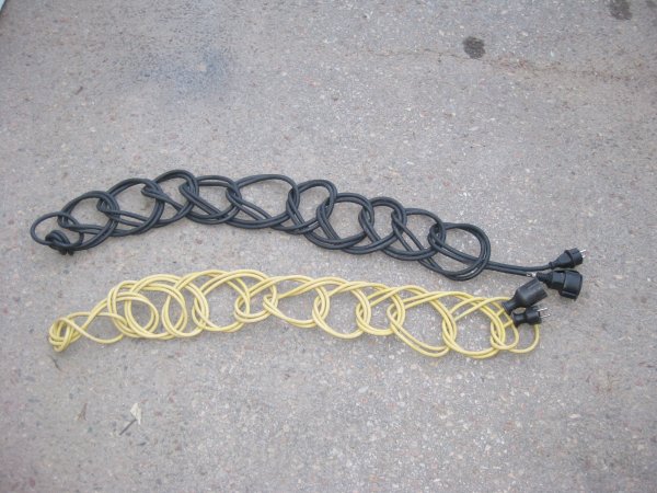

Flätade kablar efter tips här, vi får se hur det funkar.
Jag får alltid ett rejält trassel på mina kablar så det är helt klart värt ett försök. :)

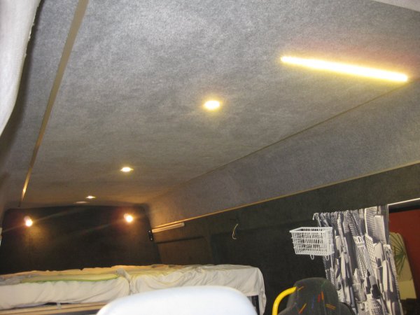

Belysningen fungerar, det är ju lysande! :o::D
En del kanske tycker att det här ser lite oorganiserat ut, i min värld blir det oftast inte bättre än så här och det kommer förmodligen att vara fullständig kaos inom en vecka.

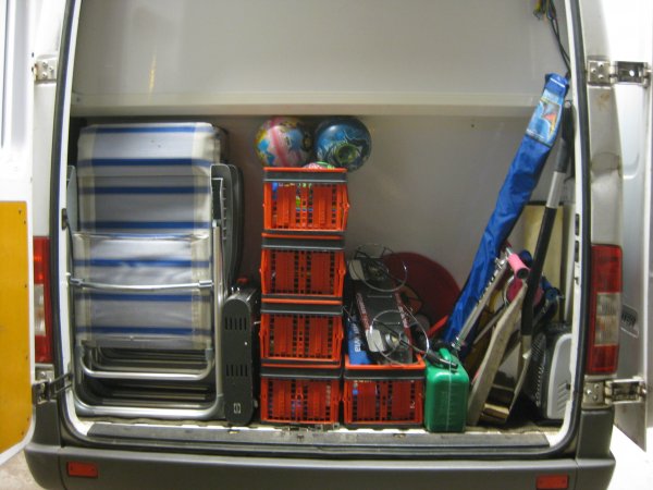

Saker som ska med i katastroflådan, det blir nog mer saker innan jag är klar med packandet. :cool:

Har läst på och konstaterat att tången även kan mäta likström. Sk-bra.
Om man har möjlighet att lägga ledningen i flera varv i tången får man en exaktare avläsning, kunde jag också läsa mig till. Däremot kan man inte mäta växelström rakt över båda tåtarna. Då blir resultatet 0.

Prøver en å måle begge ledere sammen så har en strøm den ene veien i den ene og den andre veien i den andre og summen blir null. Samme om du på likestrøm lager en u på ledningen og legger begge beina inn i tangen
Alve
hejsan
Vad jag tycker Alve menar är att om du tar mer + trådar tillsammans (med gemensam minus) så du får mer exakt avläsning än att ta dem individuellt och sedan räkna ner.
