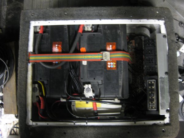

Tack.
Batterikabel och polskor köpte jag i båtaffären och det gick bra att hyra presstången för sexkantspressning av dem för en hundring över en helg.
Jag passar även på att korrigera mig själv, batterikabeln är 25 mm2 inte 35 som jag skrivit och trott tidigare, jag mindes fel helt enkelt.
mvh jocke

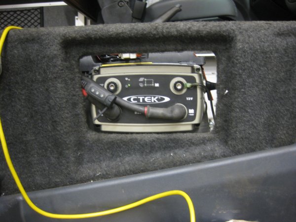

Min storfilm är redo, fast så värst stor är den inte! :D
Jag provkör min Dual och i början testade jag Knuts variant, sen går jag vidare med att starta motorn och slutligen testar jag solcellsingången.
En ännu större storfilm - YouTube
Jag har inte bestämt mig för hur jag ska koppla in min 220 laddare än, kopplar jag den till startbatteriet så mister jag recondfunktionen till bodelsbatterierna.
Men jag får laddning av startbatterierna och en lättare montering. :)
Kopplar jag den till bodelsbatterierna behåller jag reconden men får ingen laddning av startbatteriet (vilket inte är ett krav) och jag har ingen bra lösning på var den ska placeras då,, det börjar bli rätt fullt under stolen. Vi får se vad det blir och om det blir nåt alls! ;)

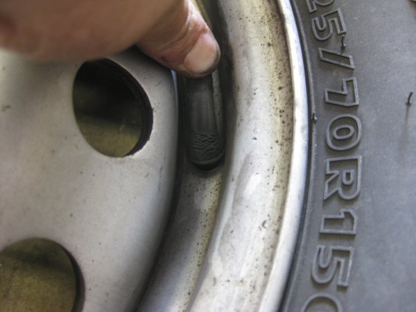

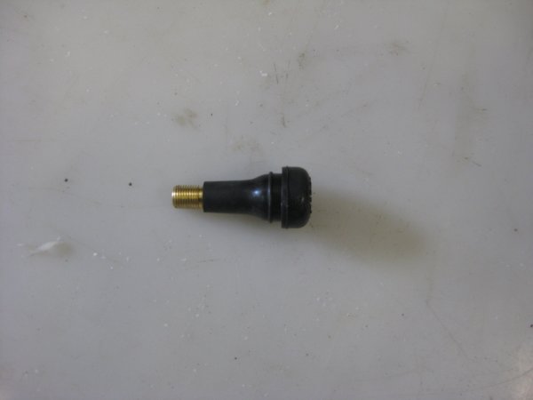

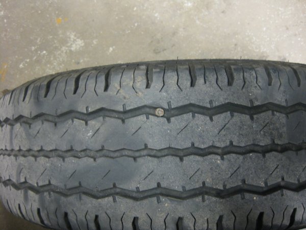

Det blev däckservice idag, behovet var stort.
There is the problem!
Inte bra.
Mycket bra. :)
Gummiventilerna bytte jag själv men jag hittade inte mitt däcksreparationskit så det blev en tur in till gummigubben.
mvh jocke
Jocke, låt det inte gå troll i det här med rekond, rekond på startbatteri är väl inget man
gör kontinuerligt som jag förstått, måste väl räcka med ett par tre ggr. per år.
Du har ju en Ctek modell större, montera den på bodelens batterier, men så den lätt
kan flyttas till start de få gånger du behöver det!
Men med solceller lär du inte behöva ladda från 230V så ofta, du har ju redan allt
överdimentionerat från start, hur stor panel har du tänkt dig?
Bara en tanke. :)
Sv: Mercedes Sprinter hembygge
Nej det är inte livsviktigt att reconda startbatteriet, men jag får inte till nån bra placering av laddaren om jag kopplar den till bodelsbatterierna, kopplar jag in den på startbatteriet så blir det lite enklare och enkla lösningar är de som gillas bäst just nu! :D:D Jag har tex en kabeldragning till kylboxen som jag aldrig kommer visa upp en bild på offentligt! :twitcy:
Jag har en mackapär med på bilderna och filmen tidigare som blinkar grönt, det är en ctek-kontakt med olika lampor som är kopplad till bobatterierna och den vägen kan jag reconda om jag vill ibland,, vi hade en sån laddare på jobbet... tills "någon" körde över den..:o: jag får skaffa en sån igen om det behövs så löser det sig. :)
Frågan är om jag ens monterar laddaren till den här semestern, det är kylboxen som drar mest och i förra bilen klarade vi fyra dagar utan laddning via 220 eller via laddning vid körning,,, så länge har vi nog aldrig bosatt oss någonstans och det är inte mycket annat inkopplat i övrigt.
Solceller har jag dålig koll på, det enda jag gjort är att kolla måtten på ett kit med två på 100 watt styck hos 24volt och prevent verkar ha samma grejer men jag tar det lugnt med dem, när husbilen blir lite mer klar får jag ta reda på strömbehovet vi har och ha det som beslutsgrund.
mvh jocke
Men tar du nått av startbatt. när du parkerat ? Annars tycker jag nog att du ska koppla laddarn till bodelsbatt. du får ju all laddn. via motorn när du kör...:yes:
Nej, nja, det beror på hur man ser på saken. :)
Som det är nu så tar jag inget från startbatteriet när bilen är avslagen,, förutom att det verkar som ctek-dual fortsätter en stund att ta kraft ur startbatteriet efter man stannat motorn. Nån minut eller två eller så och tidsrapport kanske kommer senare, förmodligen inget att bry sig om och jag utgår att den slutar stjäla ström vid nåt visst volttal men att det kanske tar några minuter tills det stabiliserat sig i startbatteriet.
Hade jag haft en amperetång hade jag kollat hur mycket den tar men det har jag inte.
Radion sitter fortfarande ansluten till startbatteriet och likadant med ett cigguttag, skulle vara fixat men... :o:
Vi får se hur jag löser det, 220 laddaren jag har ger 25 ampere så den räcker till alla tre batterierna om jag kopplar den till startbatteriet.
Recond eller inte, Far min lärde mig en gång hur man kan göra ett sista upplivningsförsök och kanske få hjärtat att slå ett par slag till i ett bibatteri som dött, med den största filen vi hade.;):msn_lightning:
Hur det gick? jag minns inga detaljer! :cool:
mvh jocke

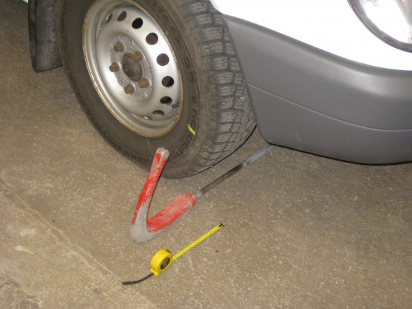

Toe-in kontroll a la Hedenhös, visst det finns moderna prylar men det här fungerar också. :wink:
Vipparmen försvann från toe-inbågen redan förra seklet men det går bra med ett måttband istället och piggehjulet var bara tillfälligt... jag hoppas fortfarande på fint väder till semestern! :)
mvh jocke
