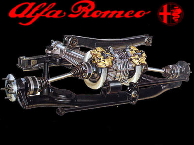

Sv: Mercedes Sprinter hembygge
Nu förstår jag inte riktigt skillnaden?
Tittar på bilder på Alfa bakaxlar som tex denna.
Enda principiella skillnaden är att denna har enkla snett framåtriktade stag medan Hondan har dubbla, det undre rakt fram och det övre lite snett inåt.
De Dion-axel - Wikipedia
Nu vill jag inte på något sätt jämföra Honda med Alfa. Det är väl som att jämföra Äpplen med morot. Men det är en utmärkt bil för frugan att ta sig till jobbet i på vår tidvis oplogade skogsväg. Hittills 20 000 helt bekymmersfria mil. Inte ett verkstadsbesök förutom service då något kränghämmarstag bytts och bromsrör bak. Original batteri och original avgassystem.

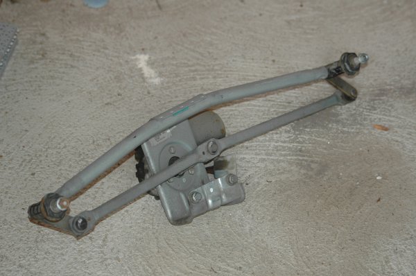

Jag lyckades ordna fram ett annat torkarställ eftersom torkarna gick lite sakta på min bil, men det var så tråkigt att plocka bort det från skrotbilen så jag har inte haft orken att ta tag i att slutföra jobbet.
En månad har det här legat på bänken...

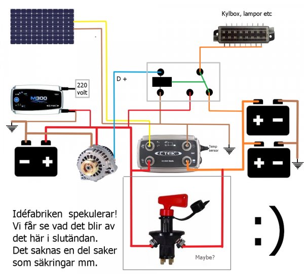

Nej, det har inte hänt nåt egentligen men jag råkade köpa två solpaneler under kvällen och genast satte jag igång att fundera på en del saker.
Jag ska hämta dem i början av veckan och jag hoppas att dessa paneler kan bli nån slags "Launcher" så att jag kommer igång och sätter fart innan jag slår rot i soffan för gott. :sleep:
Två paneler blev det på 100 watt styck, två regulatorer skulle jag få också men jag har ju redan en mppt i min Dual så jag tänkte koppla in panelerna i den, enkelt och bra.
Så här tänker jag mig det hela:
Jag tror att jag ritat rätt men ser ni nåt konstigt så säg gärna till, det är bara en princip-skiss så jag har utelämnat en eller ett par säkringar.
mvh jocke
F.d. 55451
Jocke
Mycket trevligt och korrekt diagram - lätt att följa. :)
Jag undrar när det kommer att finnas några faktiska mätningar.
Då kan vi göra en C-tek Dual 250S VS total AGM.
Som rättvis sportsmän.
Teori eller säljarnas argument är dåliga och billiga rekommendationer för vad en enskild är bäst lämpad.
Solceller är klart optimalt på sommaren och motorn inte köras minst var fjärde dag.

I gamle dager med husvogner ble det brukt endel boosterladere for lading av vognens batteri fra bilen. Hovedsaklig ble dette brukt for å fjerne spenningsfallet i de for tynne ledningene som gikk via henger-kontakten.
Første utgave av Ctek 250 var en mdernisering av boosteren, men når en først hadde MPPT teknologi med løft av spenning og flersteg ladning inne så er det enkelt å legge på solar inngang også. Men omvendt en MPPT solarlader kan og benyttes via et rele som booster - nema problema.
Bredo sin løsning med AGM over det hele og tilstrekkelige kabler er klart en god løsning om en også får optimalisert bilens generator til rett spenning. Selv med litt for klen kabel mellom motor og bodel vil fungere, det vil gi prioritet til bilens batteri - men endespenningen avgjør etter en tid. Når bobatteri kommer opp i spenning så går strømmen ned og spenningsfallet reduseres. Ved 0 A strøm er og spenningsfallet over en motstand 0 V.

Ser bara en panel, hur skall dom kopplas,i serie el parallellt ?
Vad har du för program för att göra så fina illustrationer ?

Du kan testa om du behöver en brytare genom att mäta ström mellen de två nedersta anslutningar på D250S, när spänningsskillnaden är mer än ca. ½ -1½ volt precis efter att motorn har startat och bodelsbatterierne har urladdats mycket.
Om mer än 10 ampere, kan det vara fördelaktigt med brytar.

:) Bredo, vi får se om det kommer några mätdata i framtiden, jag har inte köpt någon tångampere-mätare ännu så jag har inga siffror att visa. Jag skulle gärna montera en Nasa-mätare också för att kunna övervaka batterierna på ett enkelt sätt.
Som det är nu så har jag bara mina praktiska erfarenheter och de visar mig att under sommarsemestern mestadels i Danmark så fungerade systemet utan bekymmer, vi hade alltid ström och de mil vi körde räckte för att ladda upp det vi tog ur batterierna.
Det jag senare har konstaterat efter en mindre resa i närområdet är att vi kör för lite för att hålla igång batterierna, vi tar av kapitalet men fyller på för lite ström. Jag har försökt räkna ut vår förbrukning och den ligger ungefär på ca 20-25 ampere per dygn, kylboxen tar den stora delen och resten är belysning och laddare till spel, pc, telefon.
Med andra ord så måste vi köra nästan 1,5 timme varje dag för att försöka fylla på det vi tar av batterierna och jag kan plocka ut 70 ampere (av totalt 140 ampere bodelsbatteri) och det fungerar under semestern men inte när vi gör mindre resor på en 4-5 dagar med minimala avstånd. Helgresor är inga problem om jag bara ser till att batterierna är laddade innan vi åker.
Jag skrev "råkade köpa solpanel" jo, det är så jag fungerar.. tillfället dök upp och priset passade och då är det bara att slå till! :D
Precis samma sak som när jag köpte min Dual, samma sak när jag köpte min 220-laddare... det var nog samma sak när jag köpte bilen också när jag tänker efter, när priset passar slår jag till. Ibland blir det bra och ibland blir det inte bra.
Jag skulle gärna köpa 3-4-5 Ultima yellow top och koppla som du har gjort Bredo, men jag vet inte om jag har plats för dem på ett bra sätt och jag vet säkert att jag inte har pengarna till dem och nu måste man ju kolla på hur det går för Knut och Lasse också. :)
Knut, jo jag har inte glömt den varianten från australien, en fråga jag ställt mig några gånger är om det inte skulle vara lika bra (eller bättre? billigare?) att istället för att köpa en Dual och ett smartpass helt enkelt köpa en Mppt som klarar 50 ampere och ett rejält relä och koppla ihop det.
Det finns många vägar att gå och jag känner att jag måste mäta mer för att ta reda på en mer exakt siffra på vår förbrukning för att slutgiltigt kunna bestämma åt vilket håll man ska gå, konvertera fullt ut med ctek, en flock AGM utan en massa extrasaker eller Lithium...
Affe, Jag kommer att koppla in panelerna paralellt. Det är det enda sättet med en Dual som regulator, för den tål inte att seriekoppla två 12 voltspaneler. Jag har för mig att den max får ta emot 22 volt.

Jeg har finlest spec på endel MPPT regulatorer, og mange har ikke booster logikken - de løfter ikke spenningen og er dermed ubrukelige som erstatning for 250S. En må tydligvis krysssjekke data og spec flere ganger - av 10 regulatorer jeg sjekket data på i dag var det 8 som bare optimaliserte lasten på solpanelet og ingen ladning når innspenning er lavere enn batterispenningen. Fant dette mens jeg lette etter en regulator som jeg kunne bruke mot LiFePO batterier som har høy spenning til de er nesten tomme.
De BMPPT regulatorer jeg fant var alle maks 30A, men jeg har god tid skal ikke gjøre noe med bilen før i mai. Beste boks hittil er GSL Electronics : Battery Chargers - Battery Chargers 12V to 12V.

:) Bredo, ........ Jag har försökt räkna ut vår förbrukning och den ligger ungefär på ca 20-25 ampere per dygn, kylboxen tar den stora delen och resten är belysning och laddare till spel, pc, telefon.
Med andra ord så måste vi köra nästan 1,5 timme varje dag för att försöka fylla på det vi tar av batterierna..........
mvh jocke
Ja Jocke impulsköp, jag har också en svaghet för - men jag har en kreativ gen :) - så nästan allt finner sin rätta och god användning.;)
Ja kanske skapar solceller up på din brist på ström i sommaren.
Men bara för att dra några jämförelser - och bara det.
Du har förmodligen ca. 220 Ah batterier totalt startbatteri och jag har 30% mer - 280 Ah AGM totalt*.
20 till 25 Ah eller 240-300 watt/h värje dag, i min skala en liten mängd - mina batterier kommer att hålla i ca. 10 dagar utan solceller.
laddningstid av 250 watt/h ca. 45 minuter
laddningstid för 1000 watt/h ca. 115 minuter
- Endast AGM med 72 A generator.
Nu kan alla sedan bedöma vad totala AGM kan göra skillnaden från dina beskrivningar av ström och laddning.
Om du Jocke, eller andra kommer att försöka AGM samtidigt som dina gamla batterier,
tror jag att med stor fördel kan placeras för Dual 250S och efter skiljareläet, så att de får maximal laddning och kopplas endast genom reläet när D + faller ut eller som batteribanken 1-2-1+2 med manuell brytar.
Låt inte de gamla batterierna förlänga AGM batteri laddning.
Da går det ochså mer fort för Duallen'.
Varför bry Dual 250S med AGM-batterier - de kan även själv, utan hjälp och inte ta ut stegen.
* Att sätta ihop alla batterier får inte vara för familjer, du tror.
Min erfarenhet är dock enkel start med > 200 Ah 10,5 - 11volt like bra som 80 Ah 12 volt.
