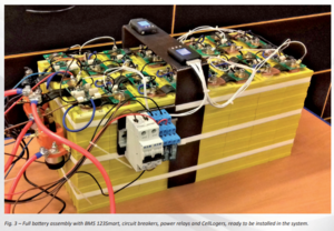

Aktsamhetskrav
Elektriska kablar och komponenter ska vara fackmannamässigt monterade.
Om du bryter mot aktsamhetskravet ovan gör vi normalt avdrag med 25 procent på ersättningen. Avdraget kan i allvarligare fall bli större, till och med så stort att du inte får någon ersättning alls. Avdraget görs efter vad som är skäligt med hänsyn till förhållandets samband med den inträffade skadan, det uppsåt eller den vårdslöshet som har förekommit och omständigheterna i övrigt. Vi gör inget avdrag om försummelsen är lindrig.
Skulle ett utförande som i broschyrbilden nedan anses fackmannamässigt? Det är kanske lite "extra allt" över det hela men det kallas ändock "ready to be installed". Jag kan tycka att det ser lite rassligt ut....
(Ja jag vet att bilden inte visar ett 12V batteri)
