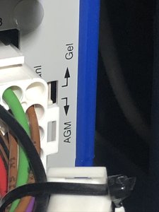

Jag har oxå en Hymer, på min omkopplare för batterityp står Gel vs. AGM...vad ska jag välja?
