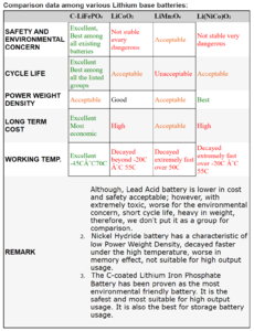

Som en apropos til denne diskusjonen fant jeg følgende side: Battery packs,LiFePO4,LiFePO4 Battery Cell, Large Capacity Battery Cell, LiFePO4 Battery Pack,big capacity LiFePO4 cell,Super Battery Cell, LiFePO4 10AH Cell, LiFePO4 15AH Cell gjeldene batterier for drift av biler og sykler. Mye av dette kan overføres direkte til bruk i husbil. For enkelhets skyld har jeg kopiert en tabell hit.
Visa bilaga 182840
Bra tabell, men den säger tror jag inget i detta forum!
