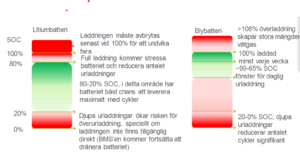

Ofta läser man om dessa 10-90% men det är nog inte realistiskt illafall har jag inte läst om att man kan köra så hårt, mer normalt är att hålla sig mellan 15-85% skulle jag vilja påstå iallafall i industriella sammanhang.
Om man använder aktiv balansering så kanske man kan sträcka sig lite mer, men det är en mycket mer komplicerad och dyr lösning.
Bifogar en enkel bild över vart Li och bly batterier trivs bäst, det finns såklart mindre variationer åt båda hållen allt beroende på exakt vilket batteri man pratar om men generellt så gäller nog detta skulle jag tro.
Skall nämna att detta inte kommer från en säljbroschyr varken av en batteri tillverkare, komponent tillverkare eller glad amatör dvs den kan nog anses som rätt korrekt om man nu litar på ingenjörer dvs:)
