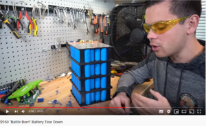

Jag skulle nog tro att de allra flesta är cylindriska celler, oavsett vart dom är producerade och det har ingenting alls med handelskrig och tullar.
De cylindriska är rätt bra bla för att man får in luft mellan cellerna vilket kyler tex sedan är det också effektivt att bara producera en typ av cell oavsett hur många A man vill ha.
