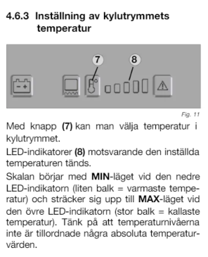

I alla husvagns- och husbilskylskåp jag genom året stött på (och det är många), har högre värde på inställningen (vare sig det varit ett "gammalt hederligt" vred med siffror eller en lysdiodstapel) inneburit högre avkylningsgrad. Så har det också varit angivet i instruktionsböckerna.

Skalan går från varmt till kallt.
Mitt kylskåp det kan jag utan å innan. Har reparerat dessa. Om man vräker på max på staplarna vid gasol drift och det är typ 25gr ute så har en del problem att det blir varmare i skåpet. Då får man minska staplarna till typ 3 av 5. Har varit så på min oxå och många andras. Men efter jag satte dit lågspridaren så blev det det man förväntar sig av ett kylskåp. Mer ju kallare. Som jag oxå skrev i mina inlägg

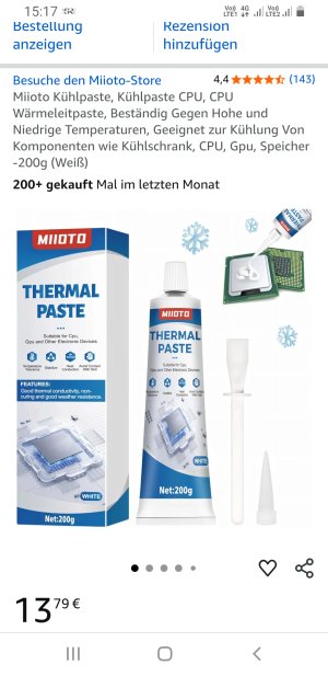

Köpte kylpasta på Amazon.de. Rejäl tub som med frakt kostar under 200 kr och funkar utmärkt. Vid max kyla blir det nu frysbox av hela skåpet... 200 gram räcker långt och jag fick mer än halva över. De små tuber som bland annat Kjell och Company säljer är bara på 30 gram och räcker dåligt.
