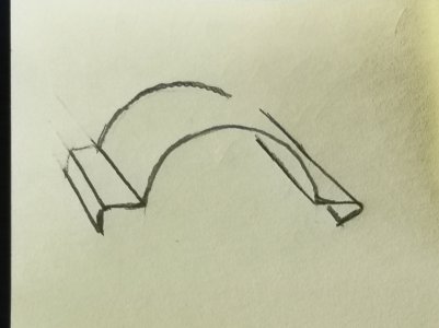

Täcka över ett par gas-slitsar t.v i bild, utmärkt ide´.
Skissade på ett "skjutbart spjäll".
Sedan insåg jag att det finns en kabelklammer
som har nästan det utseendet, sök på JR-klammer.
Friskt spånat, hälften brunnit.... suck! :)
