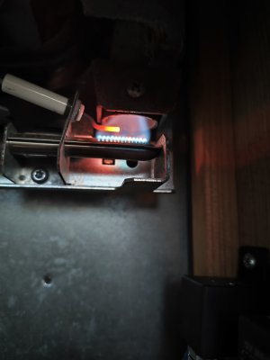

Hejsan,har läst massor av trådar i ämnet.
På 230V får jag c:a 2 + grader i kylen och -20 i frysen,men kyler dåligt på gasol.Senast efter en natt med 13 grader utomhus så var det c:a 13+ i kylen.
Har sotat skorsten+brännare,monterat 2st.120mm fläktar med termostat,provat olika effektlägen utan resultat.
Eftersom det blir riktigt kallt med 230V så känns det "systemet"funkar.
Bifogar bild på lågan om den ser ok ut.
Är alltid noga med att stå i våg,skåpet är Dometic RMD 8505
MVH Peter

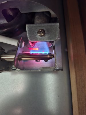

Det där är bra Tompan, så jäkla vaket! Det har jag missat. Var så impad över lågans intensitet och färg! Det är mycket riktigt viktigt att lågan träffar mitt i röret! Men det borde vara fullt möjligt att förskjuta antingen brännaren eller röret den knappa centimeter det handlar om. Begränsa inte lågan!
Oj. Tackar tackar
Nu kan du jämföra :)
Nu kan det skilja på bildernas perspektiv, men jag upplever att Magnus låga träffar röret mer centralt. Peter har en större yta till höger, där inte lågan jobbar. Kan också har något mer värmeläckage till vänster. Eftersom Peter frys funkar men kylen inte bli tillräckligt kall, kan det vara förklaringen. Kan man rucka brännaren några millimeter till höger för att testa?
Den är helt fixerad i sitt läge,då måste man modifiera en hel del.
Väntar tills kylpastan är på plats.

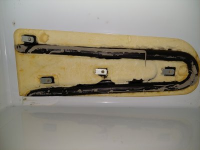

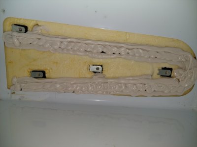

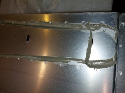

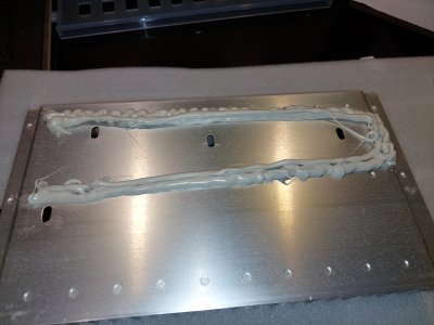

Nu har jag bytt ut kylpastan i både kyl och frys.Det var löjligt lite pasta original.
Smetade på ordentligt runt rörets radie och på kylflänsarna.
Så nu är det bara att vänta någon timme på resultat,återkommer.:msn_clock:
