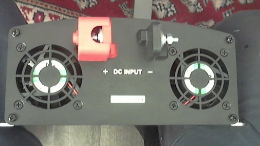

Kikade på denna video ikväll och reagerade såklart på den låga kvaliteten på denna flashiga lågprisinverter från Kina, nu verkar det som stoppet i denna inverter beror på ett kylfläktproblem, vi får se hur nästa exemplar klarar testet.
Här en ganska ovetenskaplig test av billiga Kina-inverters, men den visar ändå på hur mycket skräp det finns som kan verka lockande på oss.
Vad är era erfarenheter av inverters, klarar de av göra det som vi betalar för?

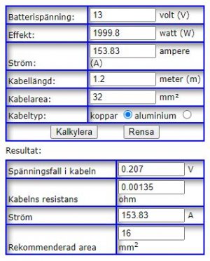

Håller med. Jag har totalt ca 120cm (plus och minus sammanlagt) 32mm²-kabel dragen och den blev ljummen vid 10min 1000w belastning. Ska man montera invertern några meter iväg krävs riktigt grova kablar.
Nu vet jag inte hur många W din inverter drar vid den belastningen, men enligt dina uppgifter så ska du lätt klara ett spänningsfall under 0,5V.
Känn på anslutningarna efter värmeutveckling, din kabel ifall den är av koppar och god kvalitet ska inte bli varm vid denna belastning.
ett beräkningsexempel på 2000W
Vill ni beräkna själva kan man göra det HÄR
Visa bilaga 221143

Jo, jag körde kalkylatorn innan och gick upp i storlek för att vara på säkra sidan. Nu testade jag aldrig med termometer men ska göra det. Det var minus två i husbilen när jag testade, så kabeln kan känts varmare givet omgivningstempen.

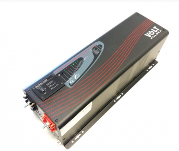

Jag har hittat en inverer laddare som jag skall satsa på.
Laddning ställbar mellan 0-105A
Ger 4000w kontinuerligt, och 6000w under max 20 sekunder.
Detta är en old school lågfrekvensinverter som väger 37kg.
Nackdelen är bara max 88% verkningsgrad och ca 5A tomgångström, men det kan jag leva med.
Pris på denna med separat display är 8100 kr + ev frakt.
( Måste dock sälja av min nuvarande Waeco inverter (sinus 1500w och laddare (40A). )

En undran, hur högt kommer du att belasta din bobatteribank, och hur länge med detta monster?
Jag kommer att belasta invertern med ett okänt antal A i startström för tak-ACn.
Syftet är att köra just tak-ACn under färd, där kommer min 200A motormonterade generator in i handlingen.
Min tak AC är svårstartad, nuvarande inverter stänger omedelbart av sig, och elverket (Tec29 2600W ) är på gränsen, orkar inte ibland.
Med monstret kan jag kanske även samtidigt köra den golvmonterade ACn.
Varför detta monster?
-Jag vill/kan inte lägga pengarna på en stor Victron eller motsvarande.
-Billiga invertrar av traditionell typ.....ja se resten av tråden.
-Jag vill ha en lågfrekvensinverter, då finns detta fabrikat i 12v / 2, 3 och 4 Kw. Den kraftiga batteriladdaren och den relativt lilla priskillnaden mellan modellerna gör att jag tänker mig 4kW modellen.
-Jag har plats och kan ta vikten av den. ;)
Edit, en soft start för att lösa startströmsproblematiken för tak-ACn skulle kosta närmare fem tusen inkl frakt och moms.
Monstret är mycket mer valuta för pengarna.

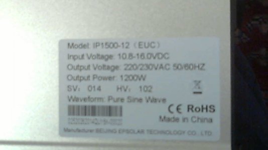

Har tittat på denna inverter,någon som erfarenhet eller synpunkter på valet, 1200W kontinuerligt, priserna på olika märken varierar betydligt men man får väl som vanligt vad man betalar för??
Den har jag, jäklar vilket pris du lyckades hitta, tror jag betalade strax under hälften.
Fungerar perfekt till dammsugaren som är på 800-900 watt.

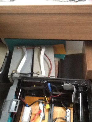

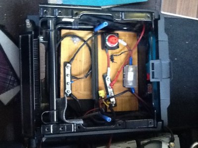

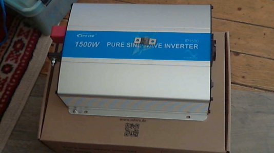

Nu börjar det bli dags att montera invertern. har två funderingar Koppla till batteriet på samma paralell altså plus på första batteriet och minus på det andra. Eller koppla samma men på kopplingsplintarna som är efter säkring och h brytare. Bif. lite bilder. Återkommer . Kanske en säkring på plus till invertern. Länk.https://sunlux.se/produkt/epever-ipower-inverter-1500w-ren-sinus-dc12v-ac230v/?gclid=Cj0KCQiAosmPBhCPARIsAHOen-NXSsca9LmhgLa-3SK-Iib8qlO6s9HbHfX4NF5SLWm-RV6kmXU9QPwaAqFjEALw_wcB​
Hej .​
Inverten är placerad under Stolen och över kopplingarna .Fäst i en skiva lätt att dra ut fram och kopplad till batteri. Plus på första och minus på andra. Få bli förläggning för 230v. Malde kaffe 200 watt kaffebrygg 900 w klarade 78 gr ok.​

Hej.
Hej .​
Jag skulle koppla direkt på batterierna som du skriver, 25kvadrat kabel med separat 200A säkring.
Hej,
Tack Olof G Säkring 200 A säkringshållare inköpes. Kabel finns 25mm2 Testade med en 1200 w kupewärmare varmt o gott
batteriet gick ner till 12,9 v . Stängde av gick upp till 13,45v. Detta blev kaffekostnaden.11855 kr. Kostnaden av det 2 batteri 8200 kr inverter 2240 kr säkring hållare kopplingsplintar kabel skor h brytare kabel fanns . Med Facit Så hade det gått att köpa detta batteri för 3800 och bara droppat in även två hade fått plats kanske en säkring med hållare men det hittade jag inte då.. hade funkat bra samma mått som amg. tror att det är samma fabrik ? Mjbsan LiFePO4 12V 100Ah litiumjärnfosfatbatteri djupt urladdningsbatteri, med BMS, lämpligt för bilar, medicinsk utrustning, elektriska cyklar, bilkylskåp, husbilar, kan utföra mer än 7000 djupa cykler : Amazon.se: Fordon

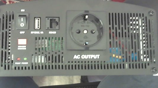

Har du fjärrstyning till invertern?,jag har tittat på samma modell,det går ju annars att pilla ur strömbrytaren och förlänga kablarna och placera den lättillgängligt.
Batterierna är dom 35 eller 39cm långa står olika på hemsidan, BT-app finns inte antar jag,vilka funktioner BMS har framgår heller inte klart.
Mina två är 33 cm långa 220 cm höga Det låga som liknar agm det är 39 och 190 högt enligt länken men det har inte jag.Don jag köpte visar
på hemsidan bms en annan sida Mua Elfhub 12V 100Ah Deep Cycle LiFePO4 Battery, with Built-in BMS, lithium iron phosphate battery, 5000+ Cycle, Perfect for Solar, RV, Off-Grid and Marine Applications.Support in 4 Series/8 Parallel trực tuyến tại Vietnam. B09N98QZQT
Fjärrstyrning nej Men det finns ett RS485 uttag samma som till nätverk dator men finns inget om det i papparen. Men kan nog lösa var det ska vara till.
