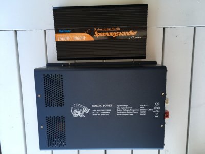

Tänkte vi kunde ha en tråd om erfarenheter kring 12V inverter/omformare.
Jag själv har en gammal Dometic SI-1500 (originalmont. från Hymer), den har en max. effekt på 2kW och 1,5kW kontinuerligt den är mycket stor och otymplig, men gör sitt jobb, jag har själv inte lyckats överbelasta den (ännu) första åren hade jag en 230V dammsugare med i husbilen, den drog 1700W då var det bobatteribanken som sa ifrån och invertern stängde av efter en stund p.g.a för låg in-spänning.
Idag är nog min kapsylkaffemaskin min största belastning på ca.1500W, och efter byte till LFP-bobatteri så är det noll problem.
Kikade på denna video ikväll och reagerade såklart på den låga kvaliteten på denna flashiga lågprisinverter från Kina, nu verkar det som stoppet i denna inverter beror på ett kylfläktproblem, vi får se hur nästa exemplar klarar testet.
Här en ganska ovetenskaplig test av billiga Kina-inverters, men den visar ändå på hur mycket skräp det finns som kan verka lockande på oss.
Vad är era erfarenheter av inverters, klarar de av göra det som vi betalar för?

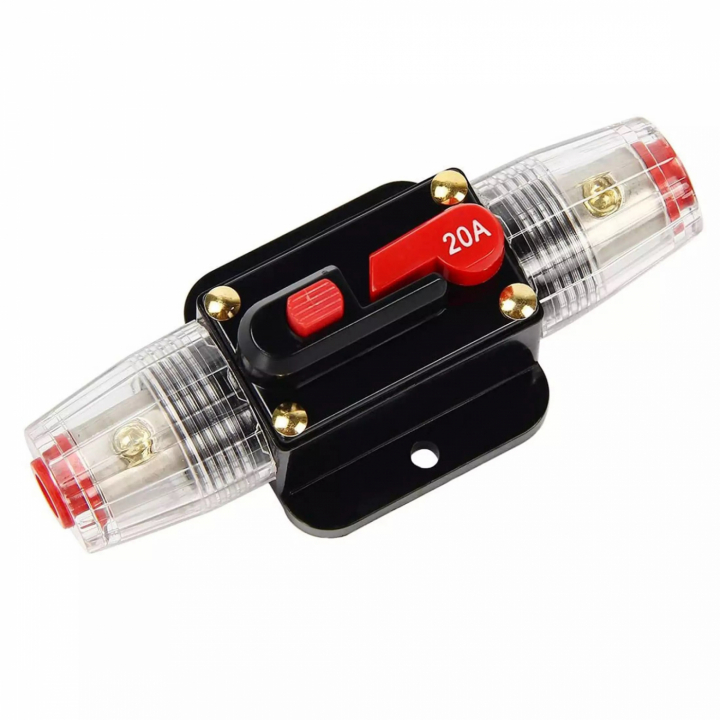

Tänker montera min inverter under passagerarstolen. Hur har ni löst det med till/frånslag på inverter som inte är direkt åtkomliga?
Brytare på ingående 12V + ?
Eller är man "tvingad " att välja en med fjärrstyrning?

Det finns invertrar med den funktionen inbyggd.
Då läggs (i princip) invertern först i slingan, mellan intag och uttag.
När du har sladden i matas uttagen på extern el och när man drar ur sladden går matningen automatiskt över till batterierna.
Jag har en sådan och numera är det endast panna och laddare som inte går via invertern.
T.o.m. kylskåpet går på 230V via batterierna om man inte gör ett aktivt val.
Min inverter ger 1500W kontinuerligt, 1800W i 20min och 3000W peak.
Det räcker till ac, airfryer mm.

Jag har dels trådad fjärr (smidigt med en massa info om uttagen effekt mm) och dels en batterifrånskiljare på matningen.
