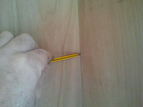

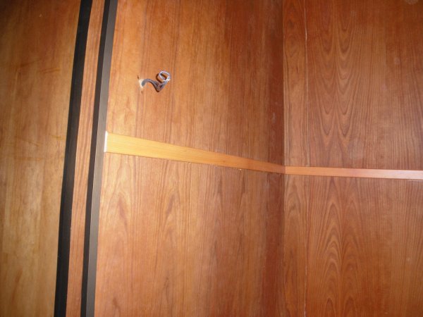

Håller just nu på med att klä sovrummet med fanér ett jätte pilligt jobb att få ihop skarvarna som alla är böjda. Drar med en blypenna och slipar för hand med att sandpapper tills det passar.

Hade tänkt att sätta en filtmatta i sovvrummet, men det skulle inte bli billigare än körsbärsfanéren sá det blev mycket jobb med att fá dit den. Inte en rak linje allt böjt i riktningar sá det blev att markera med en penna och sedan slipa tills det passade perfekt, men nu har jag trä i hela bilen.
Nu fattas det bara lister i .aluminium och sängen framtill för ett den skall bli färdig invändigt. I slutet av Oktober sá kommer självaste Lars Norte ner med en nyinköpt husbil och skall stanna ett tag. Det blir säkert enmassa jobb med densom skall installeras en massa saker.

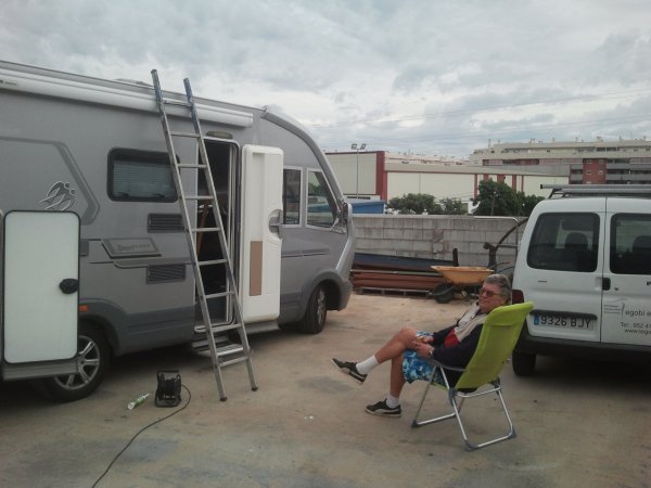

Lars Norte kom ner hack i häl med Majzan. resan gick lungt till i fem dagar Idag så hälsade vi på Anita Y Jyrki och fick en trevlig pratstund. Mycket jobb med hans husbil. Vi har nu satt in Batteritankmätare. solpanel, och ett extra dörrlås, så att ingen kommer in och stjäl Sr Norte under natten, när han snarkar. En ny modell som man kan låsa dels ifrån insidan och utsidan.
Ett problem har bilen med TVn, den sitter så att ena luckan inte går att öppna utan att den tar emot Tvn. Detta har dom löst me att sätta en stor arm som slänger ut Tvn i kurvorna.
Jag funderar att ta ner luckan till byggvarufirman och låta dom såga av 7 Cm och kantbanda den så att den blir mindre och på så sätt går att öppna luckan utan att den tar imot TVn.
Han lovade att ta en öl och titta på vilket gjorde ganska snällt

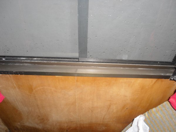

Vad som är bra med regnet är att jag får en hårdtest om det kommer in vatten. Det gör det på viss ställen som var lätt att stoppa, Ett av dessa ställerna var takluckan som hade 4 hål på 3mm där hade jag glömt skruvar.
Ett annat ställe som det droppar är åvanför köksfönstret det ser ut som att det läcker in i skarven mellan 2 sandwich skivor jag var nog för snål med limmet. Det ser lätt ut att åtgärda i morgon när solen skiner med sin närvaro. Nästa helg blir det att slipa och vaxa träfaneren

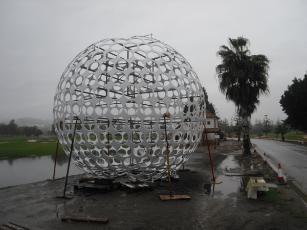

Golfbollen händer det inte så mycket med, men är nu klar att ställa på pinnen. Bollen skall vara en bro som man kan köra igenom med golfbilar.
