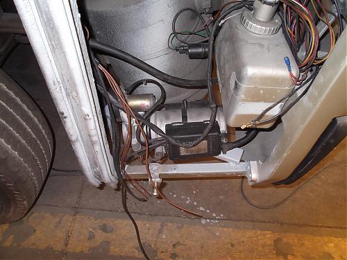

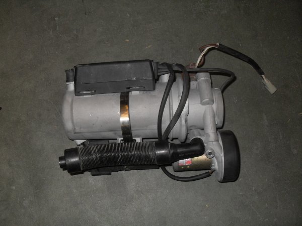

Vintern har kommit och temperaturen har sjunkit kraftigt, på nätterna kan det vara under 10º. Så nu skall min Webasto kopplas in.
Jag har nu 3 webasto. 1 som jag köpte på skroten och renoverade.
Sedan blev det 2 ifrån gamla Volvobilar som Wisard tror att det var en flygmotor värmare. Dessa bilar har varit TAXI i Stockholm och har lite annorlunda utrustning.
Eftersom jag har flera så tänkte jag att använda en till golvvärme och en till varmvatten.
Problemet är inkopplingen Att alla bruna kablar går till chassi är jag klar över och att den tjocka röda är till batt+ Sedan finns det tre kablar som gick till can bus för styrning av värmaren. Detta har jag tänkt mig att ersätta med en enkel bimetalltermostat och en strömbrytare för on/off.

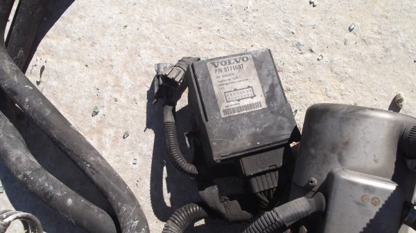

På nätet finns det en massa om Webasto, men när den har suttit i en Volvo så heter den Volvo och har en annorlunda styrenhet.
Den som jag har som heter Webasto hittar jag ingentin om. Samma brännare har jag hittat med en annan styrenhet som har mindre antal stift.
Det är inte bara att koppla den till 12V och tro att det skall fungera.
Styrboxen består av 6 olika timers + kontroll och säkerhet .
Dessa stift är gemensamt för samtliga.
Volvo sitter i Canbusen och kan därför ha komunikation i form av ett språk.

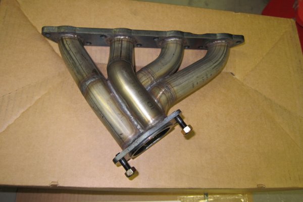

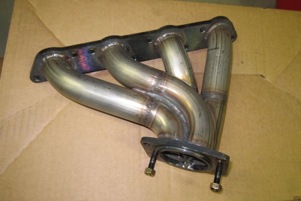

Turbon ligger i dvala just nu, saknar fortfarande grenröret. Kanske man kan tillverka ett i rostfritt stål? Värmen är ganska hög just där.
Inga problem att bygga eget grenrör, det håller bra om man har rätt material.
En diesel har kalla avgaser, här ser du ett grenrör jag byggt till en bensinmotor (med +300hk/l) med betydlig varmare avgaser.

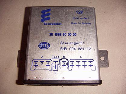

Det enklaste är förmodligen att skaffa en Hella styrenhet och koppla värmaren som den andra värmaren du har.

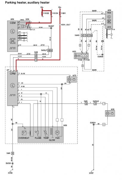

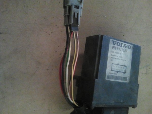

Styrenheten har jag som du kan se på bilden.
Problemet är att det finns tre kablar som går in till Canbusen och pratar Volcan.
På Elschemat som jag till sist hittade ifrån Ebersprächer så går dessa tre kablarna till termostaten.
http://www.espar.com/tech_manuals/ARCHIVE models/Coolant Heaters/D5W/D5W TS & Repair.pdf
En kabel har positiv spänning 12v
en annan skall ha jord
Den tredje kabeln kortsluts med plus och det är startorden som ges
Termostaten finn i olika utförande med timer mm. Vad som står att läsa är att den skall ha en bränslepump som skall ge 19Cm3 under 90 sekunder.
denna pumpen missade jag att plocka los, så det blir att köpa nytt.
Termostaten kan jag sätta dit vilken bimetalltermostat som hels och löda fast en kontrollampa.
Det är bara att hoppas att inte Volvos kontrollbox talar Volcan, för att bygga en översättare övergår mina kunskaper.

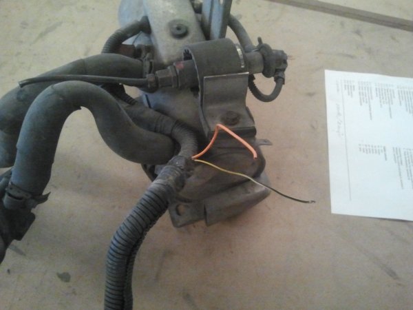

Can-busen har två kablar. En grön och en vit som är tvinnade, om det kan vara någon hjälp.
//W
Det kan vara till hjälp, Dom kablarna sitter i kontakten
Grön vit Till canbus
Svatr Negativ -
Röd troligtvis +
Röd/vit
Gul/svart ¿Kan vara till bränslepumpen?
Orange
¿Kablar till kypefläkten saknas troligtvis eftersom denna styrs av Canbus?

Vad underbart snälla ni är allihopa tusen tack
Orange går till bränslepumpen
vit & grön kommer ifrån en "översättare" A59 med ett pulståg Canbusen lämnar 2 hastigheter.
Problemet återstår med språket med canbus signalen. Nu när givar bilen är skrotad kan jag inte kolla med ett osciloscop hur pulserna ser ut.
Vad jag inte förstår är vad K30 helljusrelét har att göra med värmaren.
Dom andra överblivna kablarna får jag titta på vilket stift dom går till
Jag tror att Wisard har rätt när han säger att man nog får byta styrboxen till Hellas.
