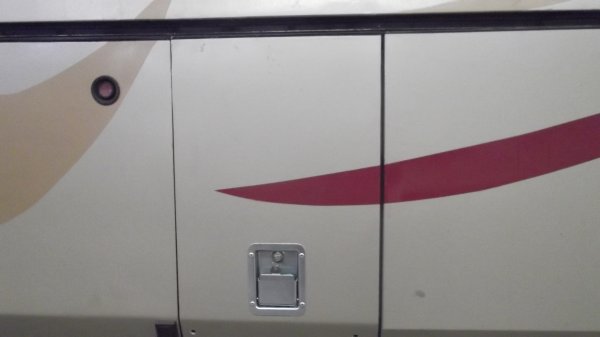

Har idag gått igenom alla vitala funktioner för bilprovningen och förberett gasinstalationen med färdigborrade hål så att när gasgubben kommer så skall det bra ta några minuer att installera. Snål som man är så blir det lite arbetskostnad för honom. Något har hänt med mitt blinkrelé det blinkar för fort som det brukar göra när en lampa är trasig. Jag skall öppna det och byta resistorn och se om dt blir bättre. när jag tänder Hazarden så blinkar det som det ska. Alla lastluckorna har nu fått ordentliga lås så nu skall bilprovningen inte kunna klaga på något tycker jag. Det enda som skulle kuna vara aett allvarligt problem är bakdäcken som ligger på gränsen.

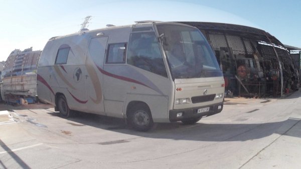

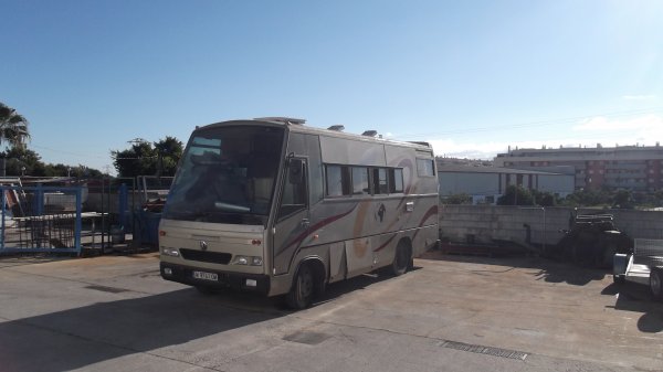

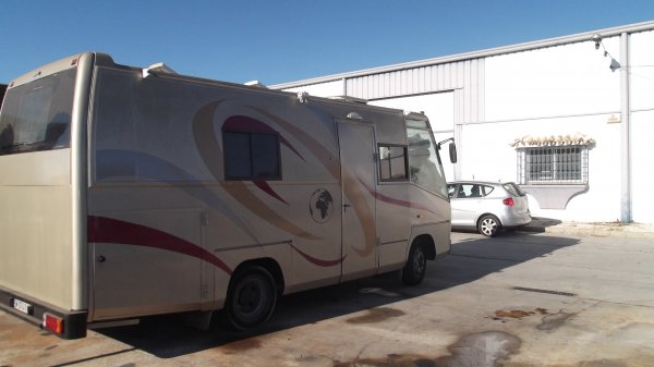

Denna veckan blir det att polera och tvätta, hela bussen har ett tjockt lager med mög som skåningarna säger. Fönstren blir väl att ta stålull och thiner.
Men vad färgerna blev annorlunda i dagsljuset nu gnistrar det lite i metallacken under skiten. Snart kanske man kan bli värdg att köra in på någon Camping :p: Bara fälgarna kvar så är den färdig utanpå. Lekte med tanken att måla dom med en kevlarimitation. ALIENWARE Carbon Fiber Paint Case Mod, www.mnpctech.com - YouTube
