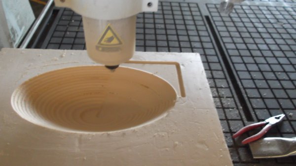

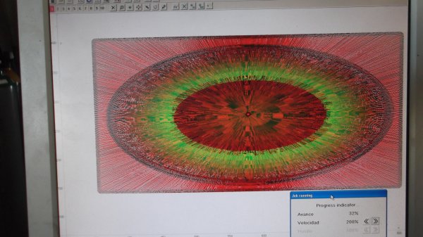

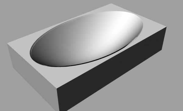

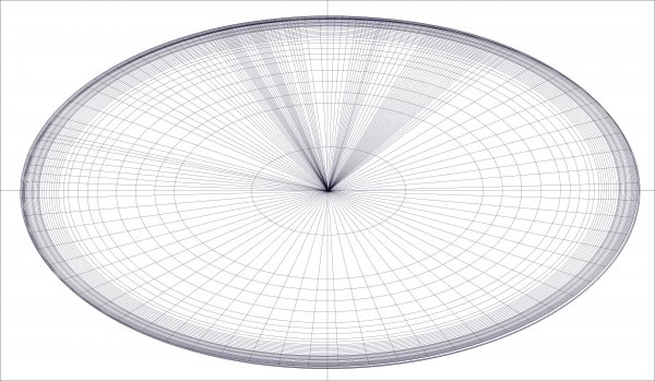

Nu har jag i alla fall börja att tillverka handfatet till badrummet. Gjorde en enkel prototyp för att se hur det blir och se att verktygen inte går emot någonting. Jag brukar provfräsa i isolerskivor som är mjuka och inte skadar verktygen OM det skulle vara felprogramerat. Lillpjken var med och han tyckte att det såg bra ut och han ville ha prototypen till en skatepark och leka fingerskate med den, och så fick det bli.

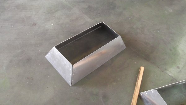

Peppes husbil har haft besök av små fyrbenta gäster som har käkat upp kex och inte städat efter sig. Vi tillverkade då ett skydd som jag såg i någon tråd här på forumet. Hoppas att dom är effektiva.

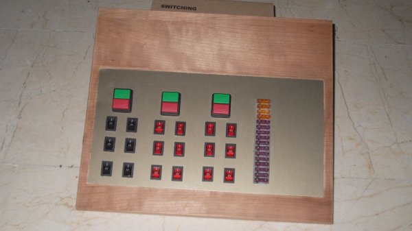

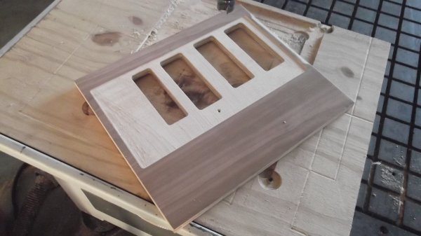

Det är skönt att datorn fungerar igen med alla program som jag hade innan. Så nu har jag ritat en ny manöverpanel som ag skall fräsa ut i morgon.

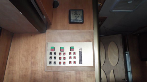

EBL panelen färdig och skall kopplas inmed alla kablar utan komplicerad elektronik som bara krånglar och med dyra reparationer. Den bestårav tre huvudbrytar som år automatsäkringar. Dessa tre grupper är till belysning, utrustning som vatten värme mm och till sist 12V uttag.När alla kablar är dragna så skall den graverad med lazer, bokstäverna blir perfekta med silvret ifrån aluminiumet. Jag kan inte gravera nu eftersom jag inte vet med exakthet vad som skall kopplas.

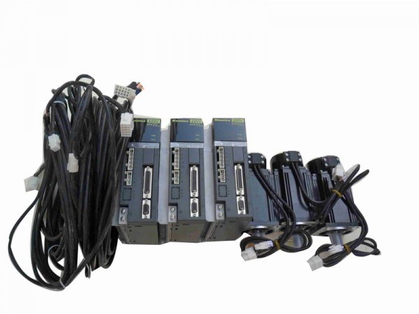

Servomotorer det låter mycket intressnt. Vad är det för Nema standard och hur mycet kraft har dom? kan du fota?

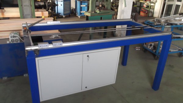

Jag håller på med min 4e maskin som skall ha servomotorer.
Har steppmotorer på den maskinen som jag använder nu, problemet är att dom förlorar pulser på den tunga X axelen och efter långa jobb så får man stoppa maskinen och kompensera. Jag har 3 siemens servomotorer liggande med kontroll, problemet är att dom är på 3 hk och analoga 0-10V styrning.
Har tänkt mig något som bilden visar nertill. Dom kostar runt 2000$ och har allt komplett utan reducering.
Om det finns intresse så kan jag öppna en tråd om tillverkning av denna maskinen som jag precis börjat att bygga. Det kanske kan bli farligt för fritiden både för Alve, Bror och flera. Men kom igen det är jätteroligt, Det finns många som har byggt maskiner av trä och annat mycket billigt material som fungerar hyfsat.

Elblocket är nu klart och på plats så nu skall det kopplas in allt. Kommer att slösa på kabel och dra en kabel till varje förbrukare ifrån EBL en. En strömbrytare till varje grupp av ljus och till pump toalet fläkt mm. På så sätt så har man koll på allt och glömmer inget som står på. Det enda som inte har strömbytare är radio och annan 12V utrustning som sitter i bilens instrumentpanel. Dock kommer det att kopplas via ett relé till nyckeln, förutom minnet. Sittgruppen har nu fått sitt bord med en kraftig enkel konstruktion som håller det på plats. Funderar på att fräsa några mugghållare i bordet, men det får vänta tills jag har varit ute och kört lite så jag vet om det behövs.

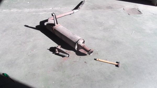

Idaghar jag gått igenom husbilen och kollat att allt är trafiksäkert till bilprovningen, Upptäckte en läcka i avgassystemet. det passade inte 100% där avgasbromsen hade suttit så det var bara att modifiera och sätta fast avgasbromsen igen, så nnu håller det tätt. Ringde till den oficiella gasinstalatören och beställde allt material som erfodras för att koppla in spisarna till gas. Han gör okså dom pappren som behövs till bilprovningen. Bara ett homogolerings intyg som är stämplat och underskrivet. Här behövs inget tryckprov bara en inspektion var 5e år.
När jag kom till verkstaden idag och skulle se om det har blivit några ägg av hönsen som jag köpte. Då såg jag en höna som uppförde sig väldigt kostigt och undrade var hon höll på med. Till min stora förvåning så höll hon på att lägga ett ägg med stort besvär. Jag lät henne vara i fred och efter en halvtimme så tittade jag till henne igen och fick se att hon lagt ett enormt stort ägg 14.2Cm i diameter. Skalet verkar vara väldigt tjockt. verkar att vara ofattbart men sant. Hade jag inte sett hönan lägga det så skulle jag bara tro att någon skämtat med mig, men så var det inte.
