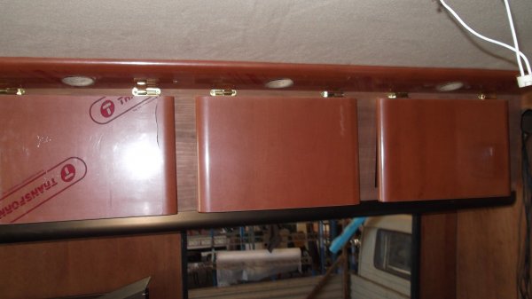

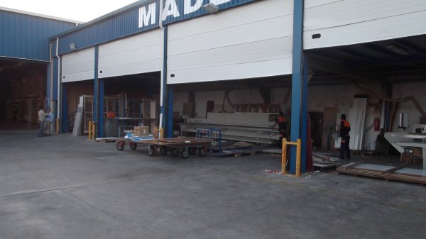

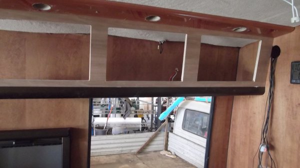

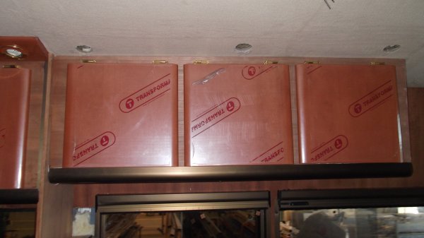

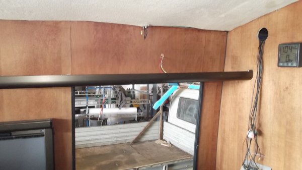

Idag har det varit helgdag och jag har varit på verkastaden och jobbat en del med bussen. Det har blivit skåp åvanför bodelsdörren. Var på brädgårdem igår och köpte material som behövdes till detta. Jag har tur att brädgården ligger vägg ivägg med verkstaden. Dom tillverkar kök och deras kantbandsmaskin använder jag flitit till skåpsluckorna. Skönt att slippa stå med strykjärn och slipa kanterna på luckorna. Funderar att fälla in glas i några luckor. Letar efter en lämplig profil mellan glaset och träet- En liten T profil i aluminium skulle vara det rätta. Skall höra med glasmästeren i morgon som borde ha massa profiler inte minst till tavelramar.En annan sak som underlättar är den kvartsrunda aluminiumprofilen som jag använder till skåpens underkant. Den der styrka och en fin rund kant.

Det har varit mycket jobb med bilen men som inte syns. Har gjort luckor till alla nya skåpen samt satt gasfjädrar som håller dom öppna. Hoppas att Handtagen som jag beställde i marinan kommer snart.
Hade köpt en patron med ett nytt starkt trälim som torkade och blev som torkat mjöl. Så det har varit att slipa bort allt detta, och limma med gammalt hederligt vitt trälim istället.
