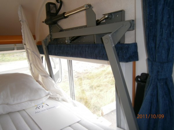

Fin och tydlig bild, men den se inte ut att fällas ned helt lodrätt som Hymer gör?
Sv: Husbilsbygge av buss

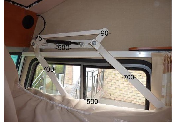

kanten mot frontrutan går i en bue, men buen er ikke merkbar inn mot rommet.
Var ute en tur til med tummstokken denne gang og vandringen unn mot rummet er først ca 2 cm innover i rummet, deretter svinger sengen mot frontruten omlag 15 cm. Har også tatt noen mål av pantografen:
Fremre arm 54 cm bakre 72 akseavstand på veggen 50 cm og på senga 70.
Sammenkoblingen oppe er også 50 cm lang, med 7,5 cm arm foran og 9,5 bak.
Målene er ikke helt nøyaktig så noe feilmargin må du regne med. Senga er 150 bred og bakre feste er ca 5 cm fra bakkant.
Jag har försökt rita upp denna konstruktion och simulera rörelsen i SolidWorks men hur jag än sliter mitt hår så får jag inte till det om alla infästningar i sängen är fasta.
Är en av fästpunkterna i madrassen en skenstyrning? min simulering ännu så länge säger att ditt mått 700 skulle gälla vid uppfälld säng å vara 900 när den är nedfälld.
Kan det vara så?

Alle ledd er faste og sengen sperrer når den er nede, oppe ligger den mot taket i bakkant så jeg vet ikke om det er mer bevegelse tilgjengelig der.

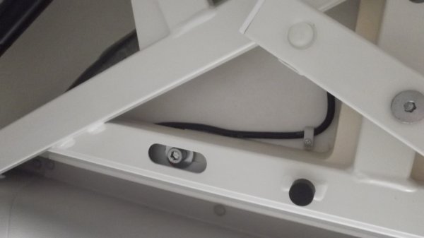

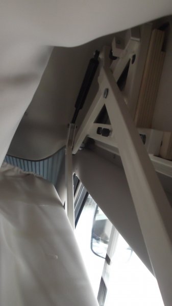

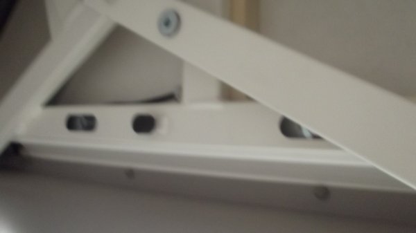

Aj där slog du på samma Spik eller Tumme
Det är samma sak som jag har gjort i Autocad det ser ut som att ena fästet i sängdelen sitter med rulle.
Har varit och besökt Campingen igen och denna gången satt i rätt minneskort.
Mekanismen såg mera kompliserad ut än knuts och det visade sog att den består av samma pricip. I Hymern är alla fyra måtten 620mm. Jag provade med kortare, och skall iväg nu och prova med masonitbitar.
Knuts har 70 x 50 skall prova med lite olika mått och kapa litlle by little.
Nomads anordning som han skickade till mig har samma princip, men fattas måtten http://www.husbilsklubben.se/forums/t35701-5/#post308303
Det var svårt att fota bakom tyget, men det är måtten som är det viktiga.
Jag vet inte om det är ett Optisk fenomen men dom lodrätta ser ite ut att ligga paralellt. Detta fick mig att tro som Tummen att det ligger en rulle.

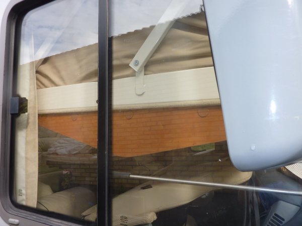

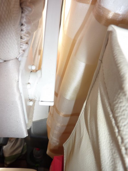

Knut vågar jag besvära dig med ett foto ifrån fönstret så att fästena i sängen syns ifrån utsidan.
Tallene du har satt på bildet er ikke rett!
Den merkelige skjevheten gir en vipp i bakkant på senga når den løftes (passer inn under hellingen av taket).
Tok 2 bilder til ett fra utsiden og et detalj av bakre feste i sengerammen.
En liten kommentar til mine målinger: skulle tro at forskjellen mellom lengden på armene burde vært 20cm som forskjellen i avstand mellom øvre og nedre fester - vanskelig tilgjengelige steder å måle så det blir fort en cm eller to feil :confused:
De 3 målene som jeg er rimelig sikker på er de 3 vannrette: 50, 50 og 70 - De siste 4 tallene kan ha litt feil grunnet avstrand fra aksesenter til tummstokk.

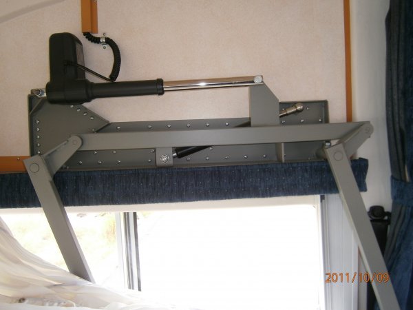

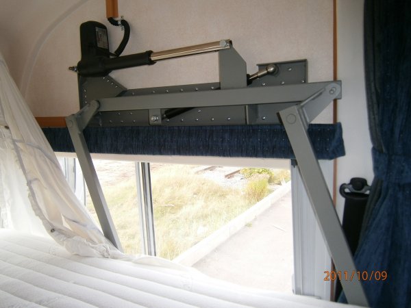

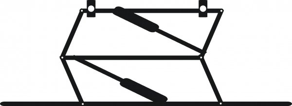

Jag har nu varit på verkstaden och provat med masonitremsor och får inte ihop det med min bil. för att få den något lodräta funktionen så sätts mekanismen i Ca 50% läge och armen går ned och ut, samma gäller i upp position.
I min buss så har jag fönster där mekanismen skall sitta och jag behöver endast mycket lite skjutning fram i ner position. Så jag provade med en dubbel mekanism som kompenserar svinget fram så att den bara skjuter fram så lite som möjligt. Man skulle kunna sätta några små gummihjul som följer balken till framrutan och baktill en skenstyrning.
Går sängen går ned helt i lod med framrutan innebär detta att jag kan sätta överskåp aldeles i kant med sängens bakdel och vinna nyttigt utrymme.
Provade med denna mekanismen som jag blev nöjd med. framrutans kompensatin kan man justera med att den ena är lite längre.
Ser att sista bilden har en elmotor, är det något nyttigt eller är det bara ett onödigt försäljningstrick. Med motor så blir ju sängen låst i viket läge som helst, men finns det fler fördelar än att man slipper lyfta upp för hand?

Tur att inte någon har upptäckt att jag har satt gasdämparna fel.
Dom skall naturligtvis sitta så att den sugs upp och inte trycks ned.

Vet ikke om en elmotor hadde hjulpet meg mye, tom seng (uten masse prylar) kan stå i alle posisjoner. Tar jeg ut madrassen så går den opp av seg selv når jeg løfter den omlag 10 cm, men da må jeg ta i noe for å trekke den ned. Selv med ca 10 kg ekstra i senga står den oppe av seg selv - tror det er sterke gass cylindre :D.

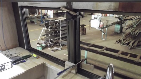

Den sista varianten har jag nu gjort i masonit och det verkar fungera exakt som jag har tänkt mig. Skall bara se om jag kan hitta någon lämplig profil som jag kan använda som styrskena för att den skall följa fönstret.

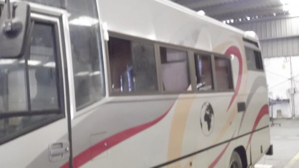

Sidofönstrena är nu färdiga. Över fönstrena har jag satt en profil som skall dubbelskydda mot vatten. Skall nu bara beställa glaset som fattas. Hur listen skulle fästas funderade jag länge på, till jag kom på att tillverka några enkla fästen som bara skall tryckas fast mellan plåten och karmen och sedan tätas med en brun sikaflex och poppnitas fast.

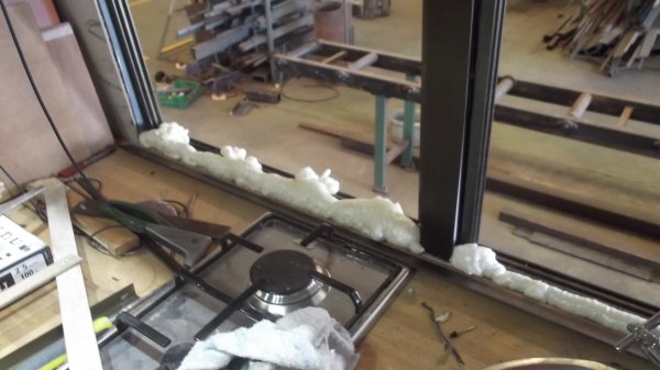

Idg har jag hunnit med lite med lister till köksfönstrens insida. Fick tag i en liten plåt i samma färg som profilerna så nu blir hela innerväggen klädd med plåt.Snyggare än rostfritt.
Köpte ett annat fabrika av polyretan skum och det var väldig skillnad på denna var mycket bättre i expantion. Att det kan skilja sig så mycket. jag har lärt mig att om det sväller över så är det bästa att inte röra eller tvätta bort innan det torkar.

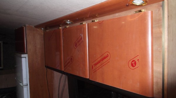

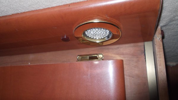

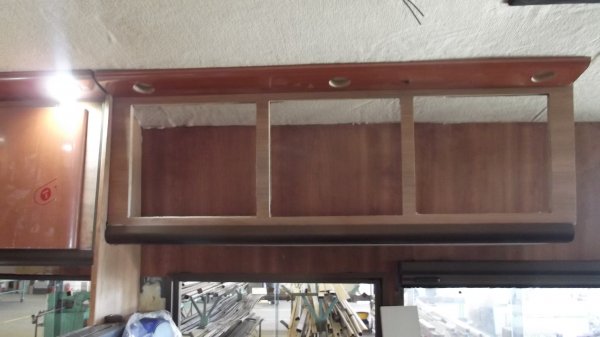

Snickeriarbetet fortsätter, fler överskåp som man inte kan få för många av
Det är väl så att ju fler skåp ju mera skräp har man med sig.

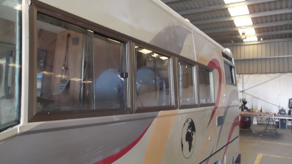

Fönstren har nu kommit på plats och dom är nu färdiga mycket mera ljus och luft.
Har haft ett trevligt besök av Pogust 7078 som kom och hälsade på och gav mig goda ideér av sina erfarenheter. Bussen var inte representativ den var ostädad och det låg verktyg och skräp överallt, men så syns det att man jobbar.
