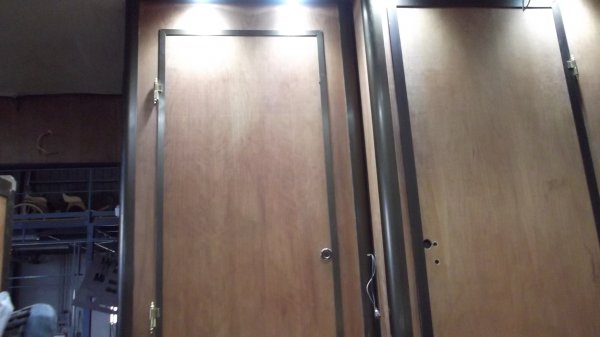

Har börjat med fönstren och blivit lovad profiler tills Fredag.
Det skal bli skönt att få ordning på fönstren, det känns bättre att det är ordentligt.

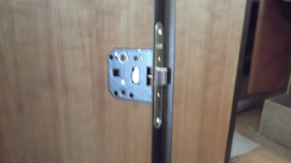

Dörren till toaleten är på plats med ett riktigt lås som blev att fälla in i aluminiumprofilen, lite filjobb, men riktigt roligt när det pasar bra.
Har börjat att rita delar till sängen som skall vara åvanför förardelen. och har väldiga problem att få den att sänkas nästan rakt ned 130cm. Dom där mekanismerna till helintegrerade bilar duger dåligt trycker jag. funderar att göra den dubbel. kall tillverka delarna i masonit och se hur man kan sänka sängen på lämpligaste sätt.

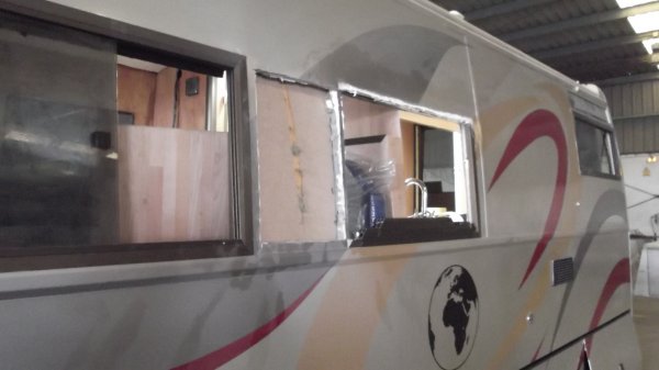

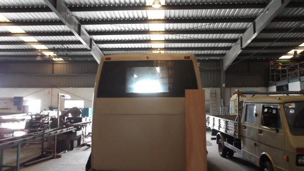

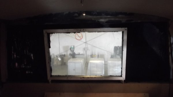

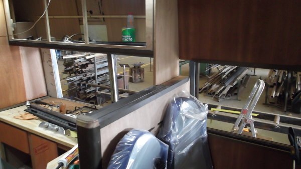

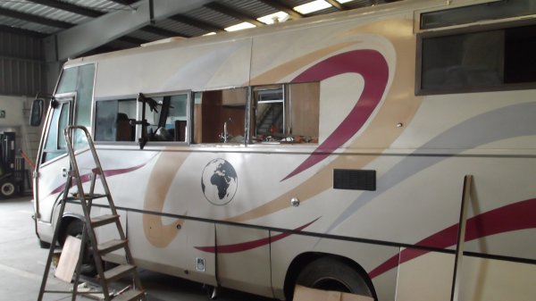

Det kom inga profiler i fredags. men hoppas att dom kommer i veckan.
Har förberett för att sätta in flera fönster.
Det blir mycket bättre och ljusare. Jag har haft besök av några vana husbilsbesökare som tycker att det är helt rätt att ha så många fönster som möjlgt för att kunna få lite vind in i bilen och sänka temperaturen lite på kvällen innan sängdax.
I mellanväggen mellan köket och soffan sätter jag in en 8Cm bred aluminiumplåt i samma fårg som profilerna.
Det bakre fönstret som inte går att öppna har jag reducerat för att kunna sätta en persienn innanför för att stänga ut solen.
Har även blivit rekomenderd att sätta in ett fönster även på andra sidan i sovdelen.
Får se om det behövs det är ju lätt att sätta in ett fönster när man vill.

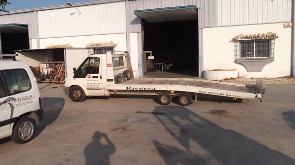

Jag blev erbjuden att köpa en bil mycket billigt i går som ser ut att vara ett riktigt kul husbilsprojekt. Lägre schassi kan man nog inte hitta. på bilden är det upphissat. hela flaket sänks Ca 35Cm ner. Problemet är att bakdäcken är mycket svåra att köpa.
    1,4 MB · Visningar: 21
Sv: Husbilsbygge av buss
Er det 12" 6-ply? Mener det var en engelsk fabrikk som laget en liten lastbil med en slik dim back in the 60s. Tror du får sjekke Dunlop om de produserer den gamle dimensjon. Tror den type dekk har vært bruk i endel släpvagner - spesiellt for transport av biler.

Hjulen är 12" ägaren hade fått tag i 2 begagnade, men har blivit lovade 4 nya som skulle komma ifrån Asien.

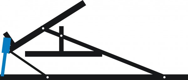

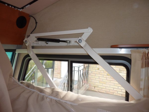

Just nu så håller jag på med att designa hissen till sängen.
Finns det någon Hymer innehavare som kan ge mig foton till hissen, den modellen som hissas rakt ned ända till ratten med ungefärliga mått. Har gjort några olika varianter i Autocad,men ingen, vill fungera som jag vill. Det är altid lättare att ha facit i handen och ta del av andras misstag och erfarenheter.
Vitsen är att kunna sänka sängen så lågt som möjligt och ha mera luft till sovavdelningen och lättare att bädda.
Tackar på förhand Juan
Mekanismen som används tror jag ser ut något åt detta hållet.
Eftersom det blir svårare och omständigare att den skall hissas lodrätt så får det bli en del av en cirkelrörelse. Den är mot framrutan i upphissat läge och när den trycks ned så går den ifrån rutan, när den är nere så är den mot framrutan igen.
Detta innebär att mekanismen sitter under sängen i uppfällt läge. Har försökt att titta på bilder på nätet, men det syns inte. inga bilder om hur mekanismen fungerar. Jag var och tittade på en till salu, men den hade ett tyg fastsytt som dolde mekanismen. jag kunde inte se där heller med en försäljare som pratade oavbrutet en massa smörja bakom mig.
Vad jag såg vad att den gick långt ned och upp.

Har idag provat att göra den i masonit och det blir inte bra.
Jag tog min kamera och åkte till campingen för att göra ett sista desperat försök. Kom i kontakt med ett Finskt par som hade en fin ny Hymer. Dom var väldig vänliga och visade sin husbil. Det var inga problem att fota sa dom, men där hade dom fel, hur jag än tryckte på knappen blev det inga foton.
Kamerans display visade ERROR CARD. inte ett foto.
Men jag såg hur mekanismen fungerade och när jag kom hem så ritade jag upp den ur mitt minne tror att den ser ut så här.
?¿?¿?Finns det ingen som kan posta ett foto här???¿¿??

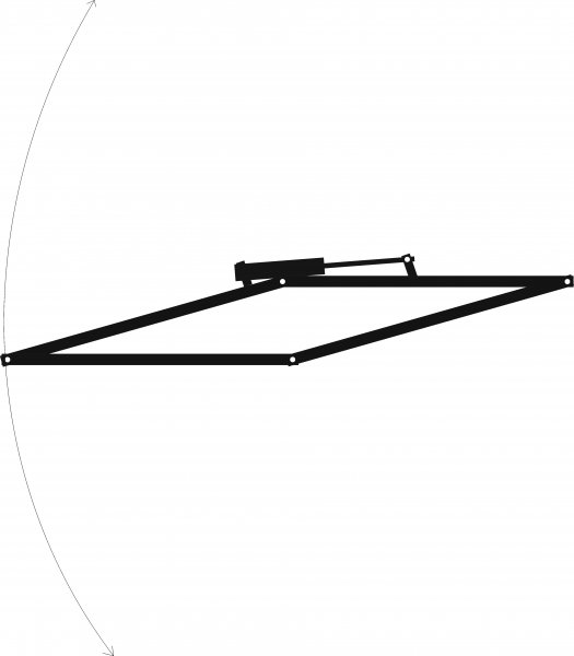

Nå har jeg vært ute i vår Flair og demontert gardinen i ene enden av senga for å få til et bilde til deg!
Bildet viser at bakre arm er noe lengre enn fremre slik at senga når den er helt oppe heller nedover mot frontruta, i andre stillingen så er det 5 cm klaring til rattet.
Bildet er tatt fra midten av senga og ca 10 cm fra bakkant - gjør det litt vanskelig å måle 100% rett.
