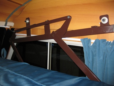

I dag hade jag tänkt mig att rita mekanismen som hissar ned sängen åvanför förarutrymmet. är det någon som vet hur den är konstruerad.
Fälls den rakt ned eller går den snett ned. Har tittat på foton, men den är alltid dold med tyg så man kan inte se. I mitt fall tror jag inte att en standard går att använde därför att den skall sänkas ned 140Cm så att den kommer precis ovanför framstolarna. Hade tänkt mig en typ av billyft som verkstäder använder, fast det blir kanske lite väl komplicerat.
19.557
Sv: bygga inredning
Den som N+B bruker på Flair senker sengen ca 120 cm.
Sengen henger i 2 gassdempede armer på hver side og svinger ned og frem - ca 20 cm frem. Feste i veggen sitter lavere enn sengens parkering oppe.

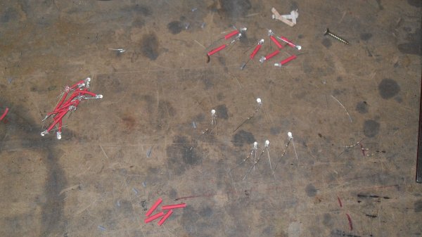

Har satt in lysdioder i instrumentpanelen blå för belysning och starka vita till varningslampor. Det blev över en massa vita starka dioder. I mitt WC på nedanvåningen hemma så finns det inget fönster. Så jag hade tänkt att koppla dessa ljusdioder där kopplade till en liten solcell, så får man lite dagsljuskänsla. Kabeln är lätt att dra i ventilationsröret som går upp till taket.SDC10210.JPG

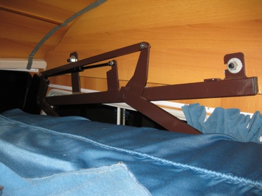

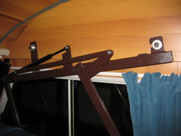

Exempel på upphängning av främre säng i lite olika positioner.
/JR

Det ser bra ut men hur mycket flyttar den sig i sidled?
Funderar på att använda pneumatiken som blev över ifrån dörren. Alltid kul med automatik. Så här ser det ut där sängen skall vara, den skall gå att fälla ned så lågt som möjligt. Stolarna sjunker ju ner till botten när ingen sitter i dom. Jag räknar med att det blir ett utrymme på Ca 140Cm mellen madrass och tak.

Sängen rör sig c:a 27 cm framåt i nedsänkt läge.
Rörelsen neråt kan jag mäta i morgon om du behöver det måttet också.
Pneumatisk rörelse kan ju vara kul, men se till att den inte kan starta av misstag när du sitter i förarsätet. :(

Sängen rör sig 60 cm ner i bakkant.
I uppfällt läge är den dock inte horisontell utan lutar ner i framänden.
Lutningsvinkeln är samma som fästbalkarnas.
/JR

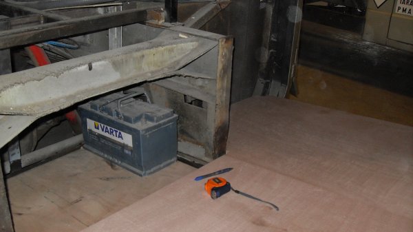

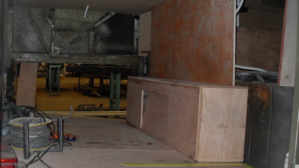

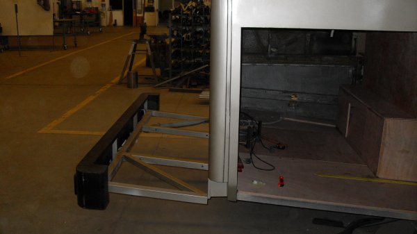

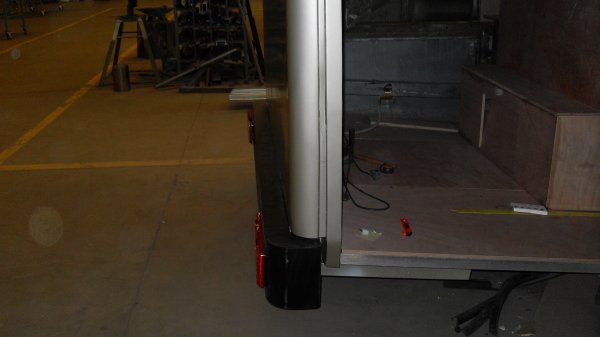

Har inte hänt mycket mer i dag golvet helt färdigt i bagaget samt att batteriboxen har stängts in med en liten lucka för batteriservise.
Marinplaywooden har jag underedsbehandlat med j¡ljudisolerande tjðra.
Jag är livrädd för att det skall komma in fukt. Lär bli ett jättejobb att byta golvet i framtiden.
Mekanismen för den utdragbara kofångaren fungerar perfekt i tre lägen, låsmekanismen är liknande den som man använder till hästboxar en sprint med en fjäder.Tyvärr så blev det kortet svart. Är någon intreserad så får jag ta ett nytt kort med ljus.
    1,5 MB · Visningar: 4
    1,5 MB · Visningar: 2

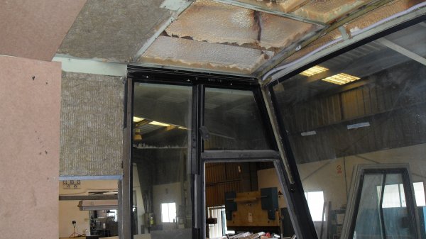

Idag fick jag äntligen profilerna till fönstrena,skyndade mig iväg och fick kapat dom så om det blir tid ¤ver i morgon skall jag se om jag kan få satt ihop ett fönster.

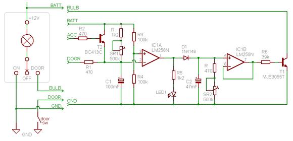

Innerbelysningen fungerar nu jag hittadde bara sådana magnetbrytare som wizard visade. så jag gjorde en mjukstart av innerbelysningen med en fördröjning och en mjukdämpning. på detta sätt så kommer det ingen belastning. Helt elektroniskt styrt av en timer och två transistorer. Det kanske finns färdiga enheter att köpa, men det går fortare att sätta ihop en än att leta.
Bussmekaniken kom i kväll och hjälpte mig med handbromsen, han konstaterade ganska fort felet. Det låg i knuten med 4 backventiler. Så han bad mig att anulera den och montera på två backventiler på ett annat ställe. Så nu rullar den, men det fattas en backventil för att lägga på handbromsen. Alla bussar som han jobbar med bygger han om på detta sättet mindre problen sade han.
F.d. 53078
Sv: bygga inredning
Så här gjorde jag
Använde bara en RC krets som timer jag behöver inte ha så stabil tid. Jag tog vad jag hade hemma.
En 3055a som förstärkare inget märkvärdigt alls. såg senare att det finns färdiga relé till detta me som sagt det tar längre tid att leta än att plocka ihop några komponenter på ett experiment bord.Fördröjningen är på släckningen också. Slår man på nyckeln så släcks ljuset fortare. satte dit två pot för att justera tiderna 1 tiden det är ljust och pot 2 toningstiden.
Men det skulle vara kul att se hur du löste det.
Detta schema är i 12v version om någon vill bygga.
