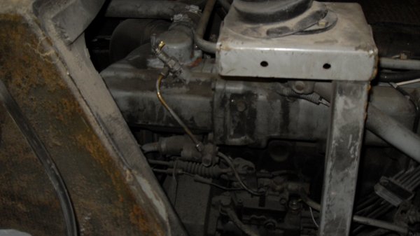

Detta är en oidentifierad pryl denna sitter i luftintaget med ett litet rör ner till dieselpumpen och har en kabelanslutning. Kan detta vara någon slags kallstart som ger lite extra diesel under starten? En solenoid jag vågar inte lägga på 24v direkt och höra om den klickar. I morgon skall jag ta med en laboratorie nätdel och ge den begränsad ström och se hur den uppför sig.
Jag vill inte heller skruva loss den, man skall inte pilla på sådant som fungerar.
Ner till vänster så syns det en termostat den sitter i kylvattnet.
eller är det en temperatur resistor som kopplas till temperaturmätaren. Jag har inte ohm mätt den.

Först måste jag säga att Du är otroligt duktig på att fixa till allting men du verkar ha bra med utrymmen och tillgång till verktyg och maskiner.Men dieselmotorns funktion är inte riktigt som det skrivs här,det har inte något att göra med storleken om den har glödstift eller inte.det finns i huvudsak två typer av äldre motorer,direktinsprutade utan glödstift,startar bra,för kallstart,när det är riktigt kallt,finns ofta ett glödstift i insugningsröret för att förvärma isugningsluften dessutom kan det finnas en automatisk insprutning av bränsle på glödstiftet som då blir som startgas.Den andra typen är förkammardieseln som har ett glödstift i varje cylinder,de skall ofta alltid glödas när de är kalla.Det som gör att motorn går utan tändstift är att när luften komprimeras,på grund av den höga kompressionen,så blir den så varm att när bränslet sprutas in så antänds det då blir det en expansion i cylindern och motorn går.Skulle det bli explosion då finns ingen motor kvar,ändå är det många som pratar om explosion.Det finns mycket mer att säga om dieselmotorn men det får räcka.

Hej igen.Du har säkert en direktinsprutad diesel när det finns ett glödstift i insugnings röret.Du behöver inte använda detta glödstift i Spanien om motorn är i bra skick.Endast om det är kallare än ca - 10 grader det varierar på motorer,men det där ser Du nog,starta utan att glöda.

Du har en direktinsprutad motor,glödstiftet på bilden behövs inte i Spanien.

Så fungerar (skall den fungera) antagligen, kallstarten på min motor. Jag kan bara hitta ett glödstift och en liten pump. (Förutom elektroniken)
Har en Iveco Daily 35 TD 1988.

Tack för många snabba svar då är det som jag misstänkte på med 24v och det kommer en liten duch av varm diesel i insugningsröret. därav timern på 9 sekunder. termostaten ligger då säkert på några minusgrader.

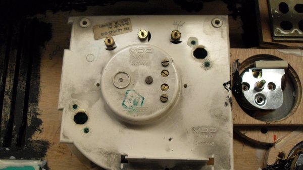

För att kunna se generatorn så måste jag plocka bort den. Jag kommer till helgen att sätta fast "kransen" med kuggarna till startmotorn och starta motorn den ena vita kabeln går till laddningslampan som slocnar när den laddar .Den andra kabeln går Då till varvräknaren skall kolla med ett osciloscop och se pulserna.
Varvräknaren har tre poler 1 har jag mätt till jord. dom andra vet jag inte vilken som är puls och vilken som är 24v. Kan inte vara skadligt att förväxlas.

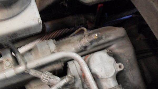

Har undersökt den lilla prylen som borde vara kallstart. Det är ingen solenoid,heller ingen glödstift. Den har 1.6 Ohm över sig. den sitter i luftinsugninsröret och har en liten slang till dieselpumpen.
Någon som vet hur den fungerar?

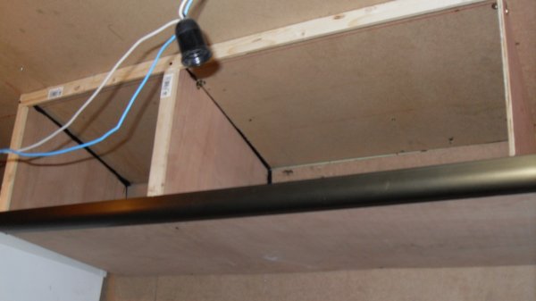

Jobbade sedan lite med inrredningen till överskåpen dessa kommer att klädas med körsbärsfaneren på 3mm. Färdigfanerade skivor finns bara i 3mm och 21mm så då bygger jag i playwood 12mm och limmar fast 3mm skivorna på dom synliga ytorna. Det blev detta val av ekonomiska skäl.
3mm körsbär 80€ per skiva och 21mm 135€ per skiva och dessutom för tung.

Denna förvärmare består av en spiral som blir glödhet och när du startar motoren och pumpen börjar trycka olja, sprutas en del av den in i
sugröret, träffar den glödande spiralen och då blir det futt i röret, och motoren startar.
Brukade vara vanligt på Engelska dieselmotorer bl.a.Perkins.

Det är ju det som jag försökt förklara tidigare.

OK då är det som jag trodde, men 1.6 OHM nästan kortslutning fast låt se 24v
det blir 15A och det blir då 360 Watt. det kan nog stämma bra. ett fett relé och en tjock säkring får det bli.
