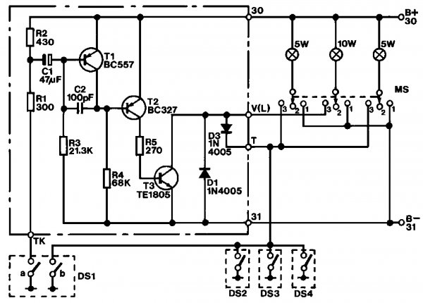

Hej Juan.
Här är en variant på fördröjd innerbelysning. Den är för 4 dörrar/kontakter (DS1-4) varav förardörrens kontakt är dubbel.
Det är 3 lampor, en allmänbelysning, och 2 läslampor.
MS 3-poliga switch växlar mellan fördröjning, på och av.
Denna krets ger ingen mjukstart, utan ger nästan distinkt av/på.
Vill du ha funktionsbeskrivning på kretsen så får du säga till.
Snyggt jobb du gör. Jag är imponerad.
    371,3 KB · Visningar: 4

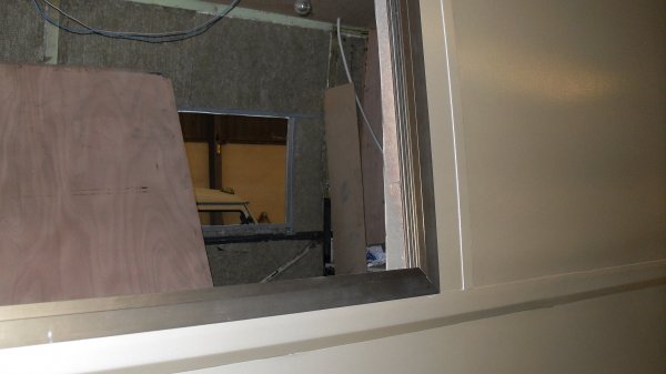

Så här ser framrutan ut efter fågelkrocken syns dåligt mitt i blixten.
Naturligtvis mitt i förarens sikt går ej att besiktiga.
Jag trodde efter att ha läst ett inlägg då någon skrev att dom hade batalat 35.000sek för en framruta. Att rutan skulle vara väldigt dyr.
Efter att pratat med Carglass så blev jag mycket lungnare dom sade att dom dyraste rutorna kostade 400€ och jag förklarade att den var 2x2 meter stor. han tillade att dom dyraste ligger på ca 400€. även bussmekanikern som har hjälpt mig med bromsarna trodde inte att den kostade mera.Bara att hoppas att det stämmer.

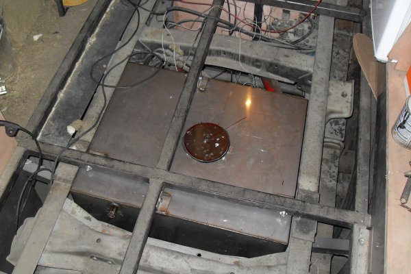

Plåten till svartvatten tanken är uppklippt och borrad så nu är det bara att svetsa ihop delarna. Det skall bli skönt att få fast tanken sedan kan jag börja att lägga golvet med vatten buren värme.
Måste bara tillverka en liten behållare så att jag kan använda motorn värme att värma vattnet till golvet när man kör. Problemet är att motorns vatten är för varmt för golvet. Så jag måste ha en behållare med en serpentin som värmer upp vattnet som skall cirkulera. Och en termostat som reglerar temperaturen på vattnet. Behållaren måste ha 2 serpentiner en för motorns vatten och en för dieselvärmarens vatten. men båda serpentinerna värmer vattnet för circulationen i golvet.

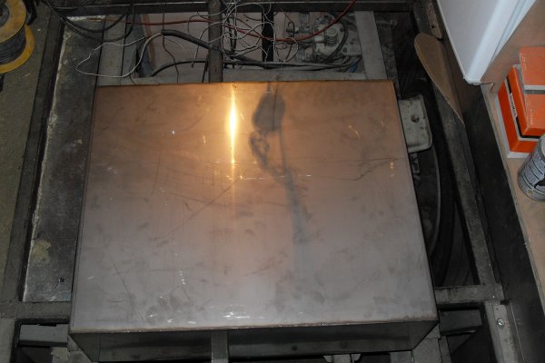

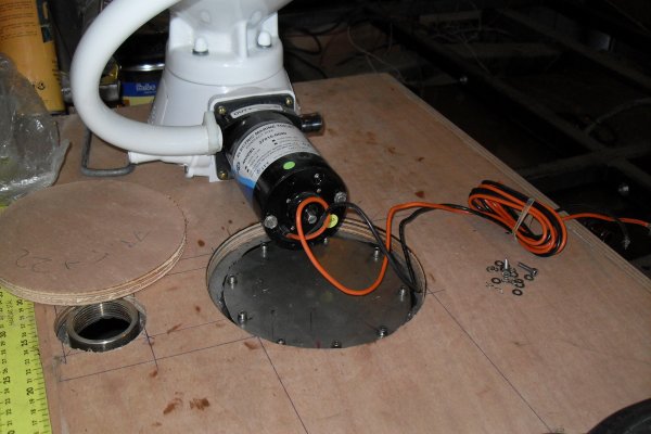

Har nu tillverkat svartvattentanken och fått den på plats, så nu kan jag lägga golvet. Det skall bli skönt att kunna gå utan att falla ner mellan profilerna. den rymmer nästan 100 kg hoppas att det räcker
Nu fattas det bara dushplattan som jag säkert kommer att tillverka i inox.
Växellådan Jag beställde en i USA som jag fick ett bra pris på, ville dom inte skicka utanför dom 48 staterna. För mycket problem och pappersjobb sade dom. Men det gick bra att hämta den på plats. Så då tog jag kontakt med en transport firma som skulle hämta den och fylla i alla tull pappren och skicka den till tullen i Malaga där jag skulle hämta den.
Transportfirman frågade mig efter vikt och storlek och ev tillverkningsnummer.
Jag ringde då upp växellådsfirman och frågade först vad den vägde och sedan storleken och fick direkt svar. men när jag frågade om tillverkningsnummer så blev det tyst en lång stund och sedan fick jag till svar att dom inga lådor hade.
Nu har jag fått tag på ett annat företag som skickar mig en på måndag eller tisdag vi får se.

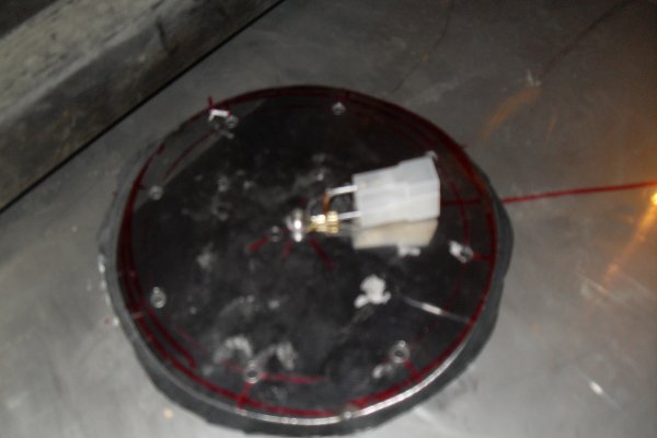

Idag på morgonen har jag gjort nivåmätare till svart och gråvattentankarna. Det blev en enkel nivå som bara talar om att den snart är full 3/4 då skall en lampa tändas. Jag tog en rostfri svetstråd som jag satte fast i en bit nylon och går ned i tanken 1/3 ner när vattnet får kontakt med svetstråden så tänds lampan och man har god tid att tömma tanken. jag tror att detta räcker.

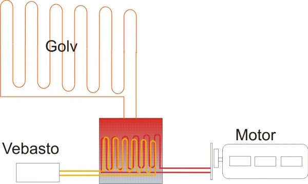

Nej jag vill ha golvvärme det är inte luft det är vatten som skall värma golvet. När husbilen är igång så används motorns varma vatten till värme. och när den står stilla sä värmer en dieselvärmare vattnet . Titta på bilden i inlägg 208.

Jag hade tänkt att det kylarvattnet som innan gick igenom elementen i bussen skall värma det vattnet som skall cirkulera i golvet med hjälp av en serpentin för att kunna hålla en lägre temperatur. Står bilen stilla så värmer jag med en dieselvärmare. Detta innebär att jag måste tillverka en behållare med dubbla serpentiner ett för dieselvärmaren och en annan för motorns vatten. Detta är inget som jag kommer att lägga pengar och tid på just nu , men jag måste förbereda instalationen innan jag lägger golvet. F¤r att slippa riva upp golvet den dag jag installerar golvvärmen.
Troligtvis kommer detta att styras med termostater för att hölla en lämplig temperatur på golvet.
Just nu så kommer jag bara att instalera det som är nödvändigt för att kunna registreringsbesiktiga den. Och att den blir körklar till februari då jag skall på paramotor tävling i Sevilla.
Govet består av en tunn galvad plåt som har 40mm rockwoll och överst 18mm marinplaywood. Jag hade tänkt att lägga en lämplig plastslang under playwooden, men det lutar nu åt 10mm kopparrör som är cromat på utsidan. den går att böja bra med en billig rörböj.
