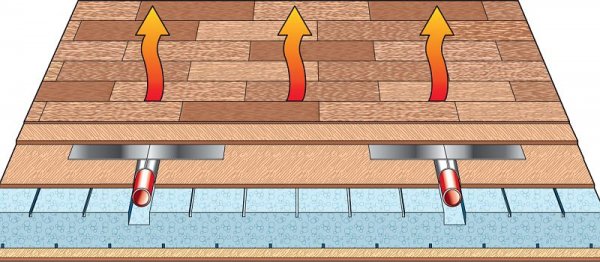

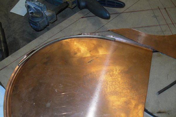

Dethleffs gör på detta sätt för att få jämn distribution av värmen i golvet (Se bild). Det är plåtar som fungerar som flänsar.

Dethsleffs system ser helt rätt ut. Då är det bara att köpa kopparrör och kopparplåt och börja att löda.

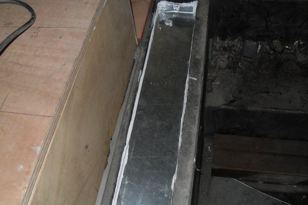

Började veckan med att tillverka kopparelementen som skall värma golvet.
Och sedan har jag lagt golvet där det inte skall vara någon värme. Tidskrävande att bocka plåtar och sätta fast mellan balkarna, sedan en ljudisolerande plast och 5 Cm rockwool och till sist en 12mm marinplaywood som jag målade undersidan med en ljudisolerande tjära.

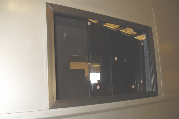

Fönstrena håller på att bli färdiga skall gå till glasmästaren i morgon och få gjort glasen dom skall borras och kantslipas sedan härdas. sä det tar nog några dagar och har ingen aning om priset. här lägger jag in en filt som glaset glider emot och skyddar mot drag.
Det går inte att svetsa i anodiserad aluminium så jag får nöja mig med att nita ihop hörnerna

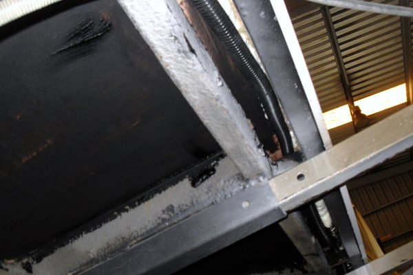

Här syns plåten som ligger underst mot vägen 0.8mm galvad plåt målad med ljudisolerande tjära på undersidan kan tyckas att jag är tjatig med ljudisolationen, men det är ju skönt med en tyst bil. Några dB kan tyckas lite men tillsammans blir det en hel del. Decibel är inte betäckning av ljudstyrka som många tror det är endast en logaritmisk potensial. -3dB är knappt hörbart av ett mänskligt öra, men ändå så är det hälften. Den isolerar mot värme och kyla också. Plastmattan dämpar 12dB och är tillverkad för golv och väggar där man har det lyhört.

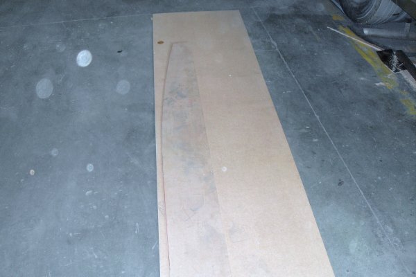

Väggen till sovrummet nu kommer det svåra att skära till en skiva som passar på mm i alla kurvorna tänkte att göra en mall i masonit och når den passar perfekt så kan jag såga till en i ett dyrare material.

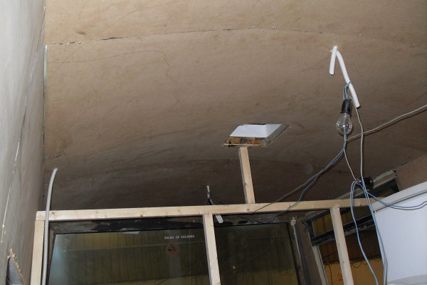

Masoniten i taket skall jag slipa lite på skarvarna innan PVC mattan limmas fast.

Fönstret är färdigt och på plats kapat, slipat, borrat, och till sist härdat,
det gick ganska fort. Priset blev mer än vad jag trodde för båda glasen så betalade jag 77€ så det totala priset blev för hela fönstret Ca 100€ 105 X 70 cm. Nu kommer jag att tillverka restren av fönstren.
Ett misstag som jag gjode var att jag drog skuvtvingarna för härt så att den tunna aluminiumplåten blev lite deformerad och det ser fult ut. Men det går att dölja under dekorationsräderna som skall klistras på. Randen syns just till vänster om fönstret.

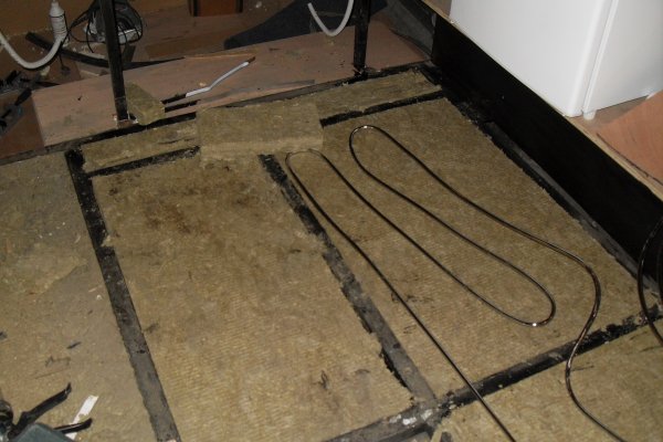

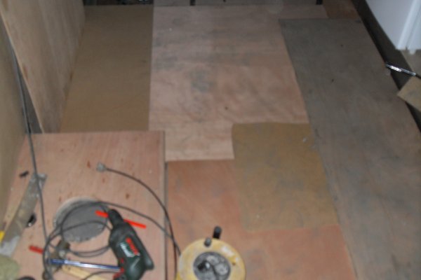

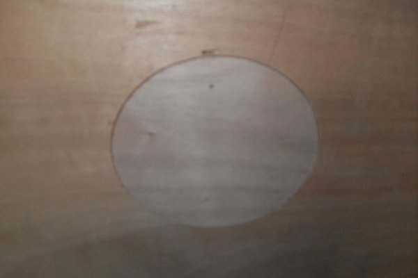

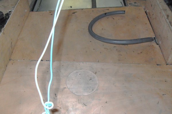

Har idag jobbat med golvet och fäst kopparflänsarna till golvvärmen i golvet. Och till och med gjort en servicelucka till svartvattnet i golvet.
Nu närmar sig det till att bygga toan och jag funderar på hur man skall få varmvatten självklart är nog en solpanel och en tank så har man gratis värme? Hemma har jag 1000L varmvatten som solen värmer och behöver alldrig tillföra energi. Men i en husbil kan jag inte ha en stor tank. Så regnar det och alla vill dusha så räcker inte solen. Kan man värma vattnet med Vebaston? Eller hur gör ni med varmvattnet jag vill bara ha gasol till att laga mat med altså inte vara beroende av gasol. Och absolut INTE av 220V.

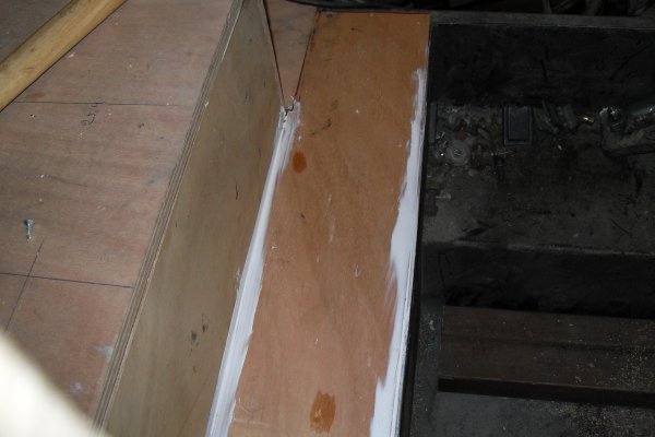

Nu äntligen är 2/3 delar av golvet limmat och skruvat fattas bara golvet åvanför växellådan som borde komma nu på måndag-onsdag. Om jag inte har blivit lurad.

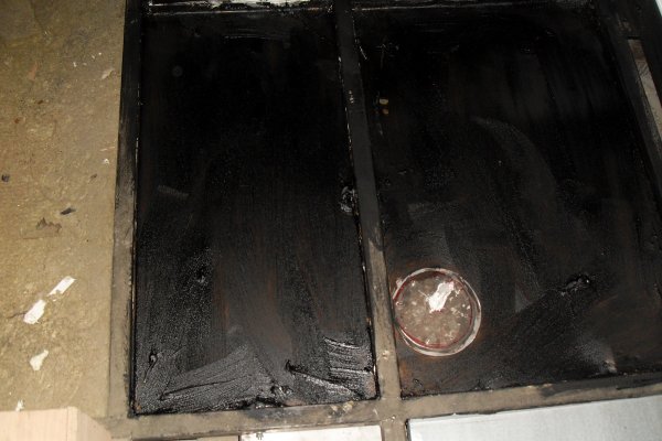

Har legat på rygg och målat med pensel hela underredet och halva mig själv med ljudisolerande Tectyyl tjära.
Alla luckor har fått gummilister och lås så nu börjar det att se färdigt ut på utsidan. I bagaget så har jag bestämt mig för att limma fast en marin matta både på väggar tak och golvet. Fördelen med detta är att då skadas inte dom Paramotorerna som jag kommer att lasta där. Lastöglor kan man väl inte få för många av så det är bara att skruva fast dom åvanför mattan. SDC10299.JPG

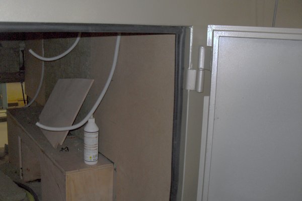

Idag har det varit riktigt roligt att jobba. Nu syns det stora förändringar.
Har börjat med garderoben med väggen till trappan. Därför att där skall all elektronik sitta. Upptäckte till min förtvivlan att bussens väggar inte hade samma kurva bak som fram så det var bara att tillverka en ny mall i billig masonit innan ag vågade såga i den dyrare körsbärsfaneren. Det blev att rita och slipa ett par gånger sedan passade det på millimetern.

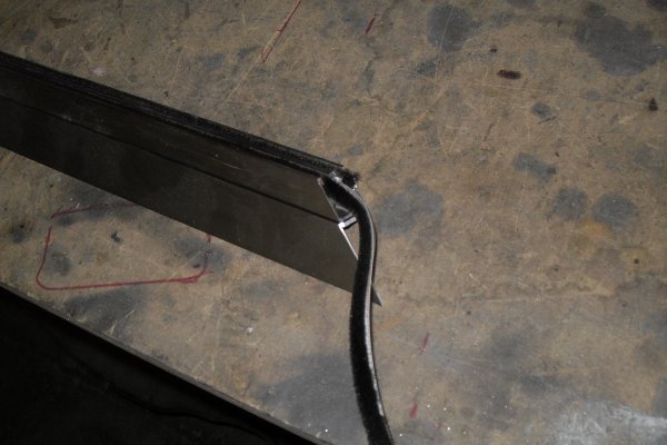

Till bodelsdörren fällde jag in en rostrfi plåt som gummilisten skall sitta fast i det blev perfekt avstånd så lite tur skall man ha.

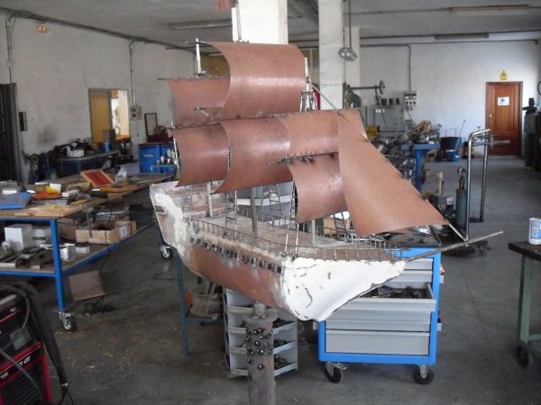

Håller på också att tillverka ett skepp till en katedral. Skeppat skall hänga uppe i taket så det är inte så noga med detaljerna.Den största anledningen till att jag tar ett sådant här uppdrag är att jag blev lovad att få spela på den stora piporgeln. Så i kväll skall jag öva att spela Tocata fugua i Re menor. Det är nog en enorm känsla attt spela på ett så stort instrument.Toccata & Fugue in d minor

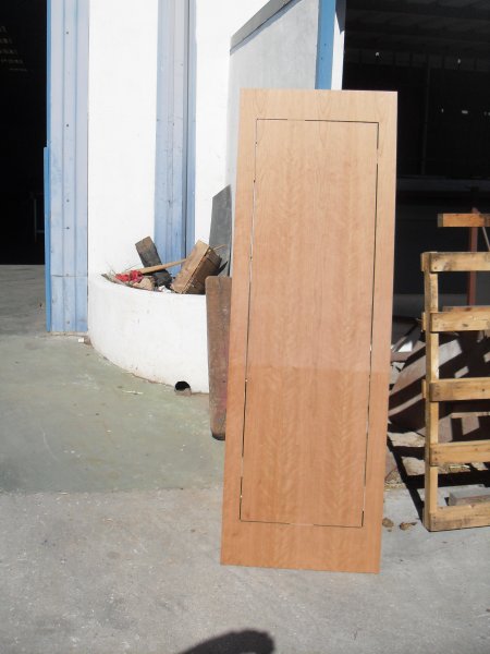

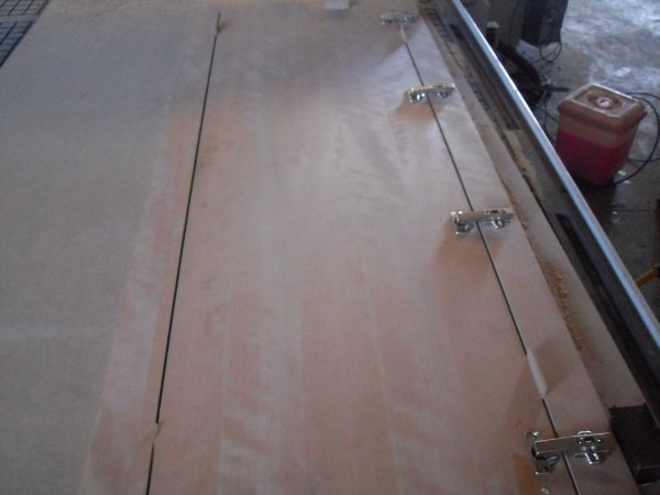

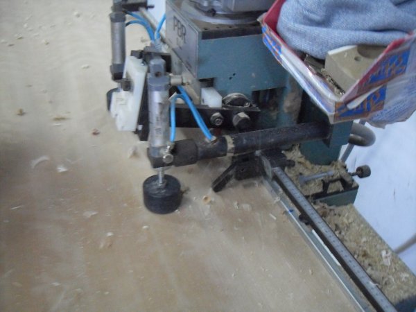

Garderoben under tillverkning dörren har jag skurit ut av samma stycke material som väggen det blir 4mm glapp runt om. Där har jag tänkt mig att göra en T aluminiumlist som döljer fräsens bredd. nu återstår bara ett lämpligt handtag till d¤rren så att den inte öppnas under färd.
Här borras gångjärnen fast med trävarufirmans speciella borrmaskin.

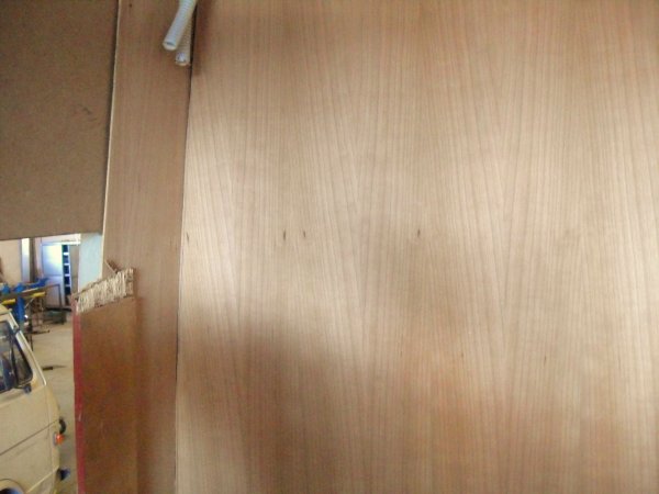

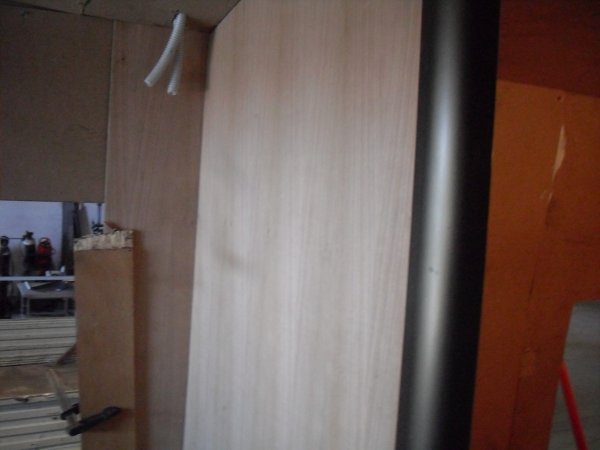

Så här blev resultatet, jag har har lämnat den i solen för att den skall bli i samma färg. Hoppas att det inte skall ge några färg skillnader. Skivan hade stått delvis i skuggan. Någon som vet? Det viktiga är väl att inte lacka den så här?
