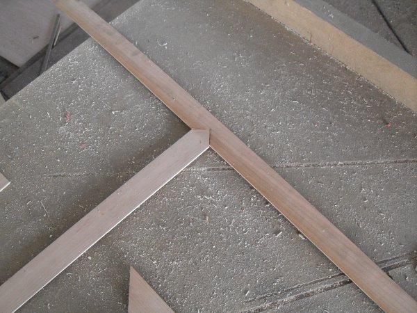

Lite snickerijobb har jag hunnit med tänker ofta på Alves inlägg nº 2 "om du hör till finsnickaren själv" det gör jag ju inte, men jag kan ju skryta med att jag fick 5ª i träslöjd. Det var nog dom där svarvade lamporna som jag gjorde dom blev faktisk snygga efter att jag lackade dom vita.

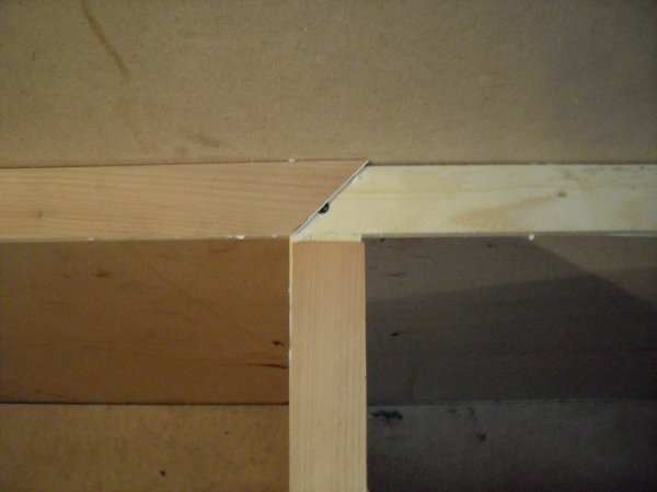

Glad i hågen började jag Klippa i körsbärslaminaten och limma fast det 45º hit och 45º dit, men hoppsan detta stämmer ju inte??? det skall ju bli ett T
Vi försöker igen nu ser det bättre ut men hu vilket jobb och jag har inte laddad med denna presicion det får bli 90º. Det är väl detta som kallas finsnickare.

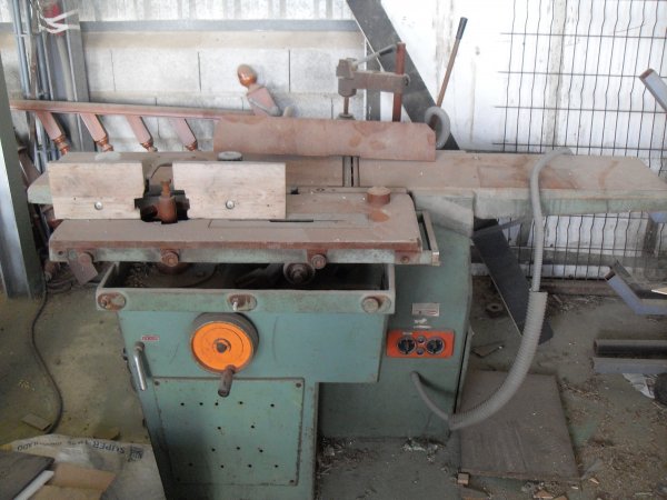

Denna maskinen står på under ett skjul som taket blåst bort och det regnade på den för några år sedan. Jag funderar att smörja upp den och se om den går i gång.
Lagren sitter som berget så dom måste nog bytas kanske mañana. Sprutade i alla fall diesel olja på den

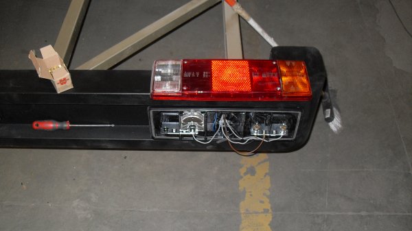

Funderar om jag har kopplat in rätt lampor till bakljusen
Det sitter 5 ljus i rad 12345
1 är ju naturligtvis backljuset
5 Blinkers orange 10W
men hur starka lampor och vilka är bakljus bromsljus och dimljus?
3an har dubbla lampor tror att dessa är till bakluset.
2an har en reflektor kanske bromsljus eller dimljus?
4an har bara en lampa inget starkt ljus
är det någon som med säkerhet vet och hur många watt glödlamporna skall ha?

1 er ryggelys 21W og 5 er blinklys 21W. Den med doble lamper , er det 2 polet pære? Er det det er det 5W/21W og er baklys og bremselys. Siden det er 2 ledige til, tipper jeg et er til baklys 5W slik at det totalt er 2 pærer til baklyset og den siste nr. 2 er tåkelys 21W

Nej det sitter inga dubbelpoliga gl¤dlampor det sitter 2 paralellt på nummer 3.
men om jag förstår dig rätt så är det följande
1 backljus 21w
2 Dimmljus 21w
3 Bak ljus bestående av två glödlampor 2x5watt Bromsljus 2x21W
5 Bromsljus 21 Watt Bakljus 5watt
6 Blinkers 21 Watt ?
På blinkrelét står det 2x 10 watt, fast när jag köpte blinklampor så gav dom mig 4 st 21wattare. och dom blinkar i rätt takt
Sv: bygga inredning
Baklys og bremselys må bytte plass. Baklyset skal nærmest blinklyset for å angi bredde på kjøretøyet Ellers rett om dimlys og tåkebaklyslys er det samme?
Sv: bygga inredning
Brosljuset kan väl inte vara 2st 5 wattslampor. och bakljuset lika starkt som dimljus 21watt. skall inte bakljuset vara svagare eller blir det rätt LUX av reflektorn.

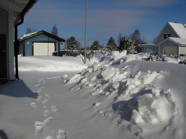

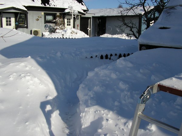

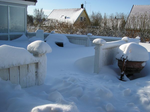

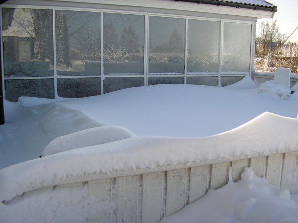

images.jpg Då är det bättre att ha den på avstånd
Ser kallt ut Kommer ihåg Skåne 78-79 då bodde jag i Hörby
Är dessa foton från i vintras Jag hårde om någon som skottade i en timma för att komma åt sin bil och när han kom fram till bilen var det inte hans bil...
Jag tar risken att mina baklyktor snöar igen och gör dom det då stannar jag och skottar.
