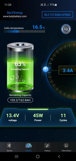

Jo såhär långt är jag väldigt nöjd.
Huruvida kapaciteten verkligen är 150 Ah kan jag egentligen inte med säkerhet veta, men enligt appen är det till och med 162,8 Ah. Sett till den förbrukning appen anger verkar dock kapaciteten någorlunda rimlig i förhållande till hur den minskar över tid, men är det å andra sidan så att BMS visar fel är det ju inte osannolikt att den gör det på samtliga mätvärden. Men det räcker iaf till med god marginal, och vi har sällan varit nere under 50 % fastän vi stått still ett par dagar. Senaste helgen förbrukade vi dock drygt 40 % på lite mindre än ett dygn, fast då var det bara ett par timmar dagsljus på lör em och snöblandat regn sön förmiddag, så med kombinationen av kompressorkyl för kall öl, dieselvärmare för 20+ grader inne och minimal laddning från solcellerna är det väl inte något förvånansvärt. Har förvisso inte räknat på förbrukningen, men så resonerar jag iaf.
Funktionaliteten i övrigt har jag ingen egentligen erfarenhet av. Appen ger bra information, men jag föredrar tillverkarens egna framför SBL Connects variant som ger betydligt mindre information. BMS slår ifrån när batteriet når 100 % laddning, det ser jag i appen att den gjort åtskilliga gånger, men några andra "säkerhets-frånslag" har ännu inte registrerats, så där vet jag egentligen inte hur väl det fungerar. BMS har tex ännu inte behövt "slå ifrån" och koppla in värmefilten för att temperaturen i cellerna varit för låg vid laddning/urladdning, men det lär nog inträffa inom kort enligt SMHI. I övrigt laddar det bra med den Votronic 30A DCDC booster jag fått installerat för laddning när vi kör, även på tomgång laddar det stadigt 30 A enligt appen, och vanligtvis strax över då solpanelerna oftast ger lågra A extra på toppen. Med 1-2 timmars körning har man i princip fyllt på ett dygns förbrukning beroende på årstid.
Storleken är i princip motsvarande ett av våra tidigare 95 AH blybatterier, men utifrån passningen skulle jag säga några mm större, framförallt på längden (långsidan). De tidigare batterierna stod bredvid varandra (kortsida mot kortsida), och det hade nog kunnat bli på håret att få in två av det nya batteriet. Det är även precis på håret att jag kan stänga luckan, så jag misstänker att det är ett par mm tjockare på bredden också. Har man extremt tajt med plats och verkligen noll spelrum kring nuvarande batteri, och ingen som helst möjlighet att "knö in" någon mm extra, så bör man nog mäta både en och två gånger utifrån tillverkarens mått enligt min uppfattning, och kanske även ta till några mm för säkerhets skull. Jag misstänker nämligen att tillverkaren anger storleken på själva lådkroppen, för jag har för mig att jag batteriet borde passat utan problem enligt mina mätningar, men i nederkant sticker det ut som en liten extra sarg ca 2-3 mm som jag tror spökar. Batteriet fick nämligen inte riktigt plats i "plåt-formen" som de andra batterierna stod i, så det fick bli en bit tunnt liggunderlag under så batteriet kunde stå stabilt, annars hade det vilat på "sargen" och alltså balanserat på kanterna respektive de tvärgående pinnarna som spännremmarna fästs runt. Fast hade det inte gått att lösa så, då hade jag filat bort de där kanterna som sticker ut, för de har sannolikt ingen funktion vad gälller lådan stabilitet (den plasten är stabil så det räcker ändå!), utan det är nog så att inte batteriet ska riskera nötas om det tex står mot andra batrerier eller en vägg.
Mer än så kan jag inte komma på såhär på rak arm, men som sagt är jag väldigt nöjd och har inte haft några problem såhär långt. Vad gäller kvalitet i bygge, celler och BMS får väl tiden utvisa om jag fortsätter vara nöjd, men säkert 8 av 10 LiFePO4 är trots allt byggda i Kina, även fast det sällan framgår vidare tydligt av återförsäljarnas information (SunWind, SkanBatt, SBL mfl.), och troligtvis med i mångt och mycket samma komponenter, så risken är nog lika stor att jag hade blivit missnöjd med de flesta dylika batterier i så fall. Kommer nog oavsett inte gå tillbaks till blybatterier igen, för viktbesparingen kan bli guld värd om man blir uppvinkad på en fordonsvåg nytankad med diesel + vatten och full semesterpackning, i synnerhet om man råkat passera någon bordershop på väg söderöver (35 kg extra öl är ju aldrig fel).Screenshot_20210919-112332_BeLYEnergy.jpg
