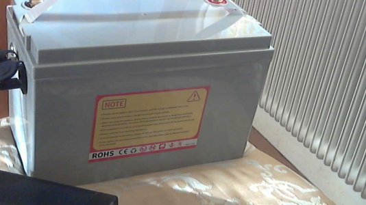

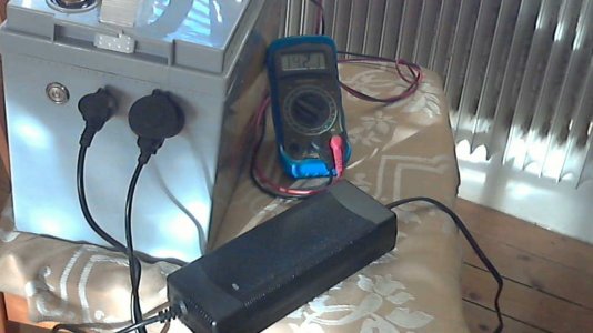

Nu är det laddat. 14,2 v Texten med ROHS är ett eu ce märkning tror jag Laddaren gav 14.80 lyste grönt kanske lite högt.
Ska prova i bilen och se vad det visar på panelen. Ska vara en shunt in panel. Återkommer.

Nu har jag kopplat in batteriet. Inte under stolen var lite kallt -3. Jag hade två kablar ut från stolen som användes till xtrabatteri.
Stängde av strömmen på panelen kopplade in gel*läge på ebl. Kopplade in på kablarna slog på strömmen. Funkade som innan
14,2 v på multimätarn. Panelen visade 13,5 v tre prickar på amp.med 220 inkopplat. Motorn på visade 14,3 och två prickar.
Efter en timme med ström visar multim. 14.1 och 0 prickar amp. Batteriet tempmätning visar uppe 7 grader i botten 2 grader.
värmen är på så det blir 10 grader. Provar imorgon lite körning. Återkommer med montering under stolen. har kollat på ett inlägg om ta bort
plåtfästet. monterar kabelplintar och säkring i gamla kablarna och längre kablar till batteriet. Då kan man dra ut batteriet vid behov, .Batteriet är tänkt att monteras rakt fram inte på tvärs. Använder bilen året om står tomten med ström om det behövs.
Har inga solpaneler eller stora strömförbrukare tv 12 v. alde värmare .
